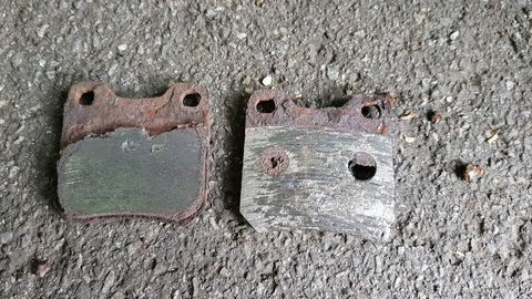

concret_hp
#76635
Te is meg tudod tippelni. Nézd meg mennyire vállas a tárcsa, meg azért kicsit belátni mennyi maradt még a betétből.
A csikorgásnak nem a kopottság az oka, hanem az, hogy nem illeszkedik egymáshoz tökéletesen a betét és a tárcsa. -
w333
concret_hp
#76635
Fék az nem játék ... cseréltesd minél hamarabb ahogy lehet !
concret_hp
G astrán kezd csikorogni a fék, mennyit lehet még menni vajon fékbetét + tárcsa csere nélkül?
szerelő kb. 3K km-el ezelőtt mondta, hogy 5K km szerinte, de akkor persze még kevésbé lehet pontosan becsülni
