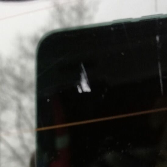

Doggy dog
Na igen, az látszik.
Mint ahogy az első koptató hiánya is.Köszönöm Nektek!
