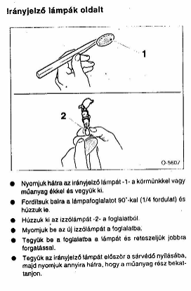

Astra G-nek oldalsó index lámpa cserénél van valami trükk, okosság vagy csak simán kipattintom- cserélem?
