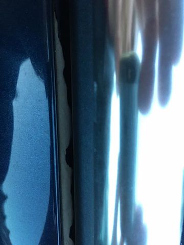

Én is abban reménykedek, és azért írom be mindenhova, hogy ha több visszajelzést kapnak, akkor foglalkoznak vele...
Kb 1 hónapja felhívtam a budaörsi ügyfél-szolgálatot, de ott nagyon leráztak. 5 éves kocsival mit akarok? Másnak is rozsdásodik? Ők nem tudnak róla, fórumokon meg hogy ki mit ír nem érdekli őket. Mondtam, hogy több kocsin is láttam, mondta okés, de őt nem érdekli...
Ezért most írásban megkeresem őket, és ha tényleg több levelet kapnak, talán visszajeleznek.

Igen, oda is írtam tegnap, de nem túl nagy a lelkesedés, pedig korábban többen is írták, hogy ilyen nekik. Ahogy járok a városban 5-ből 3-4 kocsi ilyen.... És Opel-t nem érdekli.

Sziasztok! Én ma küldöm a levelet a tetőn lévő festékleválással kapcsolatban. Egy egyszerű levelet fogalmaztam meg. (mellékeltem) Kérném, hogy mindenki akinek van ilyen problémája küldje el nekik, úgy talán foglalkoznak a problémával. Sajnos ha nem küldünk levelet, akkor vagy mi csináltatjuk meg, vagy egy idő után átrozsdásodik... egy próbát megér. Kérem akinek ismerősének is Astra J-je van, és ilyen probléma, hívjátok fel a figyelmét, és menjen a levél. Ide tettem fel egy doksit, aki gondolja írja be, ha küldött levelet, így látszani fog, hogy mennyi kocsiról jelentettük be a hibát. https://drive.google.com/open?id=1EXdR-SxYc1Pf_4dzlo1DLO3PLiyoHYEhq1CKq3PO26w
