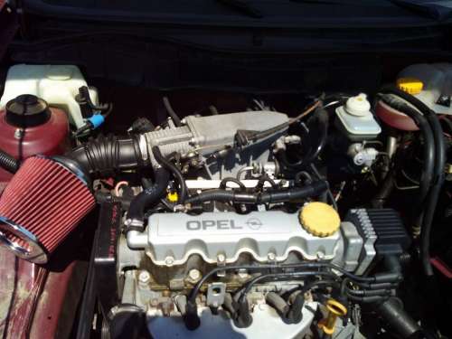

Tegnap olajcsere/szelepfedél tömítés cserét csináltam. Eneos 10W40-et kapott. Eredmény: Indításkori random hülye fémes kattogó hang, és hidrotőkecsattogás megszűnt, halkabb lett.
<3 my opel
pár napos kép, már nincs olaj a szelepfedél alatt
szerk: ja de van alatta ![;]](//cdn.rios.hu/dl/s/v1.gif)

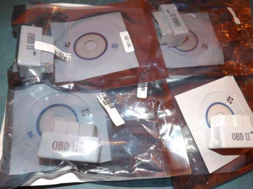

Androidon ezt mondják a legjobbnak youtube Ha laptopon használod, akkor meg van rá nagyon sok program.
Calogero persze.

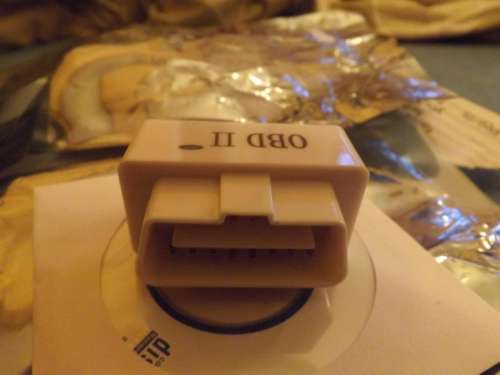

seth OPCOM-ot is nézegettem, de jó lenne ha más autókhoz is tudnám használni. A minit én próbáltam, nálam(2001 y20dth) hibátlan volt.
Úgy látom nemigen jön össze a létszám, de találtam 8dolcsiért(1850ft) is olyat ami darabtól is rendelhető
Aki kér annak szívesen segítek. Itthon azért 5ropi körül mozog. -

Itt a mini verzió, ez 1700ft kb. -

Calogero
#24736
Nem csak Opelhez, sok más márkához is jó ami OBD-OBDII-es csatlakozású. 1996-os évjárattól.
Mire jó? Check Engine lámpád ha világít nem kell elvinni kiolvastatni villamoshoz(2-5000ft-ért fél percnyi munkáért) a hibát, hanem ezzel magatoknak kiolvashatjátok, törölhetitek. Nagyon sok infót tudhattok meg az autóról.:Üzemanyag fogy-tól kezdve beszívott levegő stb..Van persze kisebb méret is, Én a Vekit vettem alapul, nekem simán elférne. De ha másnak nem fér el tőlem jöhet a Mini is, az még lehet olcsóbb..

Skacok egy ötletet felvetek. ELM327 OBD2-es Androiddal is működő Bluetooth Diagnosztika érdekel titeket?
Ha összefogunk és 10db-ot berendelünk 1800ft-ba esik durván.
Akit érdekel jelentkezzen, ennyiért tuti lenne szerintem. -

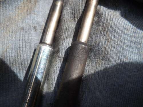

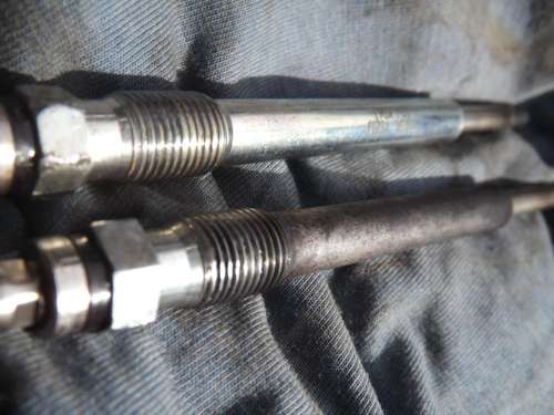

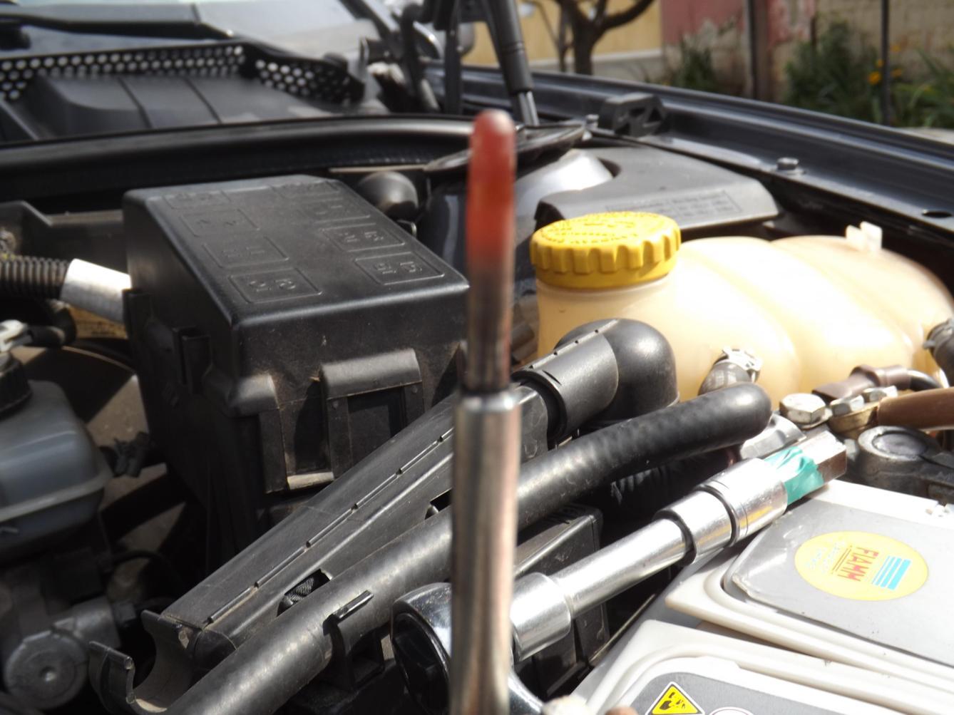

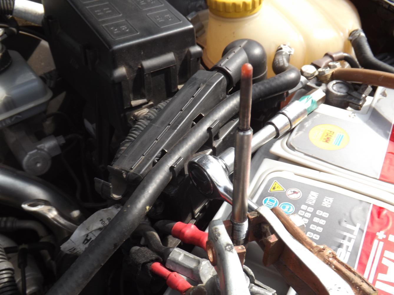

Na kivettem az izzítógyertyákat, sajnálatomra(így már nem tudom mi baja lehet még) mindegyik hibátlanul működik, multiméterrel, és izzítási tesztel is.
Viszont az egyik valószinűleg nem volt normálisan meghúzva, mert totál ráéget korom az egész a menetig, és az egész házrésze is amit fogalmamsincs hogy takarítsak ki normálisan, mert akárhányszor lenyúlok ugyanannyi nagy darabos koromréteg jön ki. Oldószerrel gondolom csak a bajt okoznám, mivel befele folyik.
A képen már a megtíkarított gyertya van, ennél sokkal durvább volt.

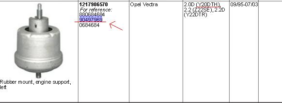

Nem tudtok valami robbantott ábrát y20DTH Vectrához?
Az enyémben felül 2 csavaros motortartó Bak van, de mindenhol csak 1 csavarost kapni. Rendeltem is Gyári GM-et cikkszám alapján a motorkódhoz, és az 1 csavaros. Elvileg alul a váltónál is van egy, ahoz való amit rendeltem, de akkor a 2 csavarost honnan a picsból tudok rendelni? -
