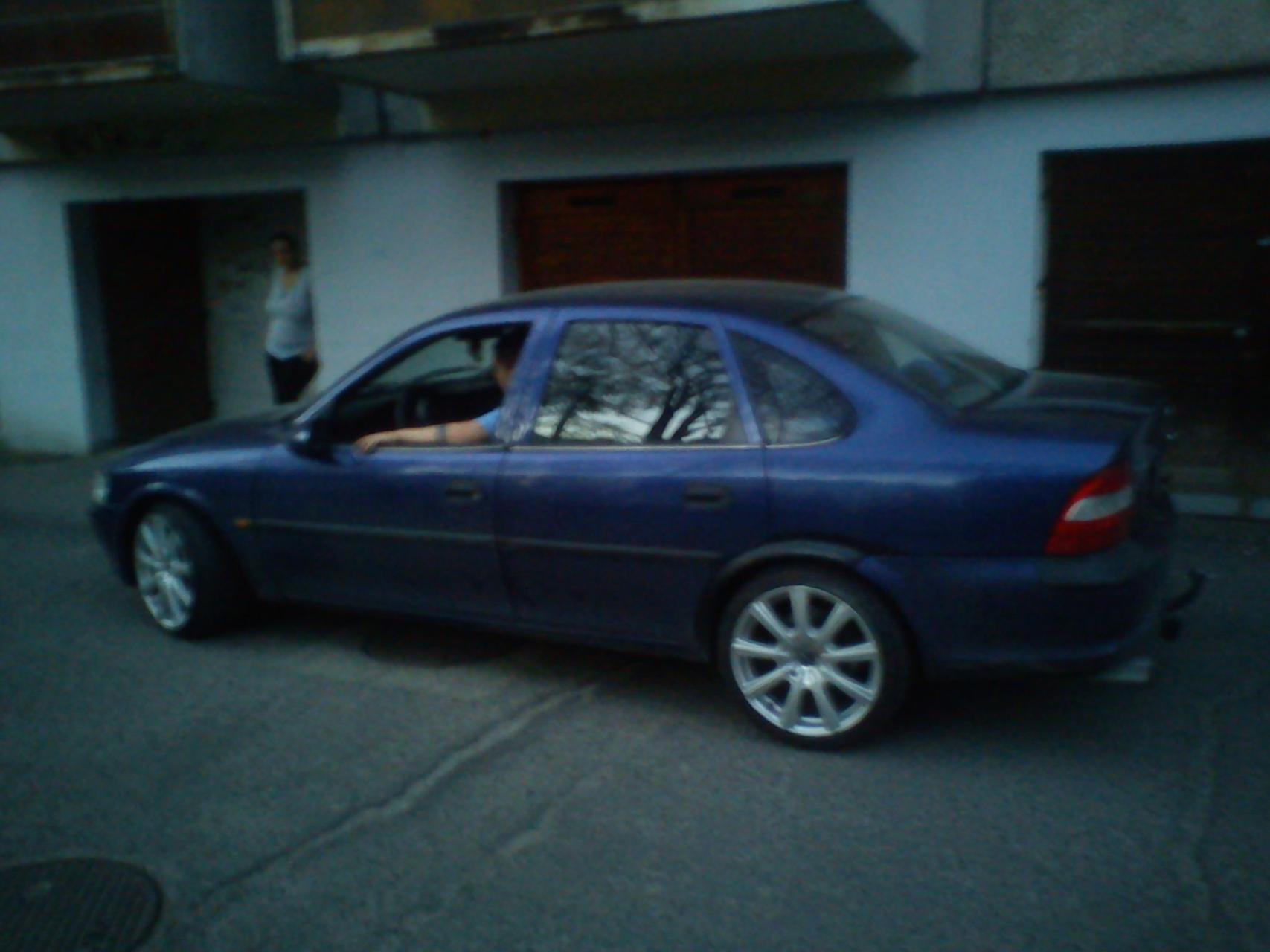

Ez a kerék egyáltalán nem erre az autóra való. Lehet megfelelő 17-est is venni alá aminek az ET száma és szélessége megfelel és arra lehet egy hozzá való gumit húzni. Az egy dolog, hogy a sárvédőt szélesíted, ami egyébként jóval drágább meló mint a felniket kicserélni (abba bele sem megyek, hogy ki az aki a felnihez igazítja az autót és nem fordítva
) de nem csak a teljes futómű geometriája lett így nem megfelelő hanem így van 4 db malomkerék hatalmas tömeggel és a még peresebb gumi miatt minimális rugalmassággal, az ültetéssel együtt pedig a toronycsapágyak cseréje kb olyan rendszeres lesz ha rendszeresen használod az autót mint az olajcsere és ez csak a legelső lesz ami eltörik, a többi alkatrész egyszerűen csak felgyorsítva kopik.Konkrétan ez mekkora kerék? Milyen széles, ET száma? A gumi milyen rajta x/y?

mivel már megvettem ez marad.... kilóg a sárvédő alól tényleg nem rá való de biztos van megoldás.. pl egy sárvédő szélesítés mondjuk.... az utolsó hozzászólást nem értem a kerék ugyan akkora mint a 14es volt csak a gumi keskenyebb a felni meg nagyobb... ezt meg szerintem nem tiltja semmi itt azzal van gond hogy szélesebb a felni és kilóg a sárvédő alól...

üdv mindenki!! egy kis segítségre lenne szükségem... vettünk egy szép kis alufelnit vectra B-re 14-es volt rajta az új 17-es elméletileg ültetve is van a kocsi... piros rugók vannak benne elmentünk a gumishoz feltette nagyon szép volt de mikor leengedték a kocsit az szépen ráült a kerékre..... sikerült peres gumikat szerezni így ma ismét megtörtént a kerék csere és nem ért bele a kerék a sárvédőbe.... juhééé.... betettük a régi kerekeket a kocsiba 3-an beleültünk és bizony egy kisebb kavicstól is beleért ám megint a kerék a sárvédőbe... mi ilyenkor a teendő?? mit érdemes csinálni?? a felnit mindenképpen meg akarom tartani szóval egy kerékcsere nem megoldás számomra!! a kerekek 2-3 centire kilógnak a sárvédőből .holnap elméletileg megpróbáljuk peremeztetni a sárvédőt de félek ez nem lesz megoldás... S.O.S!!!
ezen a képen egy 70 kilós ember ül a vezető ülésen.... -
