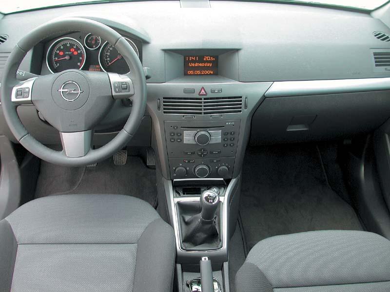

A gomb, az a felirat, illetve jelen esetben funkció nélküli gomb lenne a közep konzolon, de ezt nem oldaná meg a SPORT gomb. -

qwertzu87
Hello Mindenki!
Szeretném segítségeteket kérni.
Opel Astra H Cravan 1.7 cdti.
A Elektronikus menetstabilizáló rendszer visszajelző lámpa egyfolytában világít.
Mi lehet a baj? Mit lehet csinálni?
Valaki azt írta nekem egy másik oldalon, hogy vissza kell kapcsolni egy gombbal.
Hol található ez a gomb? Elvileg betettem egy képet a műszerfalról.
Nem az enyém az autó, csak segítséget kértek tőlem. -
