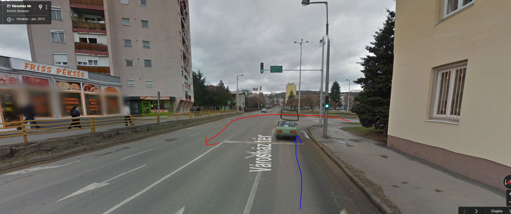

A fekete részen lévő padkás járda sziget akkor még nem létezett. Lámpák sem voltak, útfestés sem látszott!
De tény hogy besorolás jelző tábla volt az én részemről, tehát tényleg egyenesen akartam haladni a jobbra kanyarodó sávból a kék jellel látható módon. A piros jelű emberke meg azt hitte majd jobbra fordulok, így kijött elém. Én meg az oldalába fúródtam.
De ebben az esetben is a rendőrség azt nézte, hogy kinek kellett elsőbbséget adni! -
