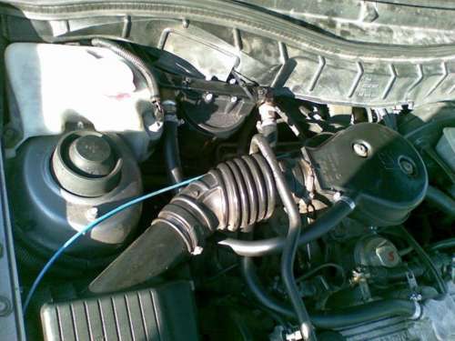

Pontosabban: a sárgával jelölt vékonyabb csövön alapjáraton megy a kartergáz a pillangószelep alá,hátul az öntvénybe.(alapjáraton a pillangószelep zárt) Nálam az alapjárat szűrője a kicsi gázolajszűrő.Azaz: 2db egymástól független szűrő.
A lecsapatót a vastagabb piros csőbe kell bekötni.Gázadásra a pillangószelep nyit,a szelepfedélből a vastagabb csőből szabad az út a kartergáznak,a légtömegmérő meg adja a friss levegőt. -
