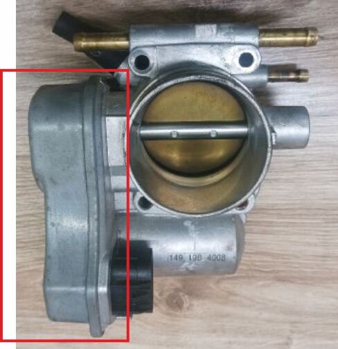

Kattogó hang a motortérből. Sztetoszkópos vizsgálat:
- nem a szelepfedél alól
- nem az injektor környékéről
- a fojtószelep kreppel. elektromos fajta - ha ráteszem a sztetoszkópot a vezérlő "dobozára" onnan jön a hang:
Mitől "tud" kattogni? Olyan hangosan egyébként mintha a szelepek csattognának az autóban.
Amit meg fogok nézni:
- op-com mutat-e pillangó szelep helyzet "ingadozást" alapjáraton
- plusz a szememmel is meglesem, h mit művel a szelep
- az autó nem mutat egyébként tünetet - megy ahogy eddig
Egyéb ötlet?

Egyebkent sztetoszkoppal lett meghallgatva , ra lett rakva a motorra (a fedoburkolatot levéve) es az injektorhidra is. Es egyértelműen az injektorhidrol jon az eros csattogat kattogas.
Lattam több videón,es asszem amit belinkeltem szinten az van hogy ahogy lehuzzak az áramellátást a meghobasodott purge valve-rol (szellőztető szelep? vagy nemtom mi a magyar neve) es megszunik a csetteges)
nem bánnám ha csak ennyi baja lenne... -

az a fém híd az injektorokat tartja a helyén (injektorhíd), alatta értelemszerűen az injektorok - ezek nem túl hangos dolgok
- utána lentebb a szívósor - gondolom a tied twinport - az meg csattoghat is ha odavan -

innen a fem hidbol hallatszik a csattogas , csetteges nagyon hangosan, az autoban ulve is kellemetlenul hangos. mivel laikus vagyok sajnos teljesen , igy nem tudom hogy a hidrotokek miatt johet e innen a zaj. teny h zavaro nagyon. az olaj nem tunik dzsuvasnak de szerintem cseréltetni fogom. kerdes hogy milyen fajta lenne jo bele. alapbol 5w30-5w40et ir a kezikonyv hozza (hogy gyari gm vagy mas marka eneos esetleg lenne jo hozza azt nemtom) de egy szerelo szerint mehet bele siman vastagabb olaj is (10w40). az injektor tisztító es a 100as benya nem sokat javított a hangon.
