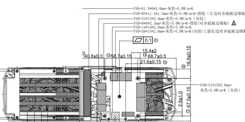

Gondolkozok, hogy ismét szétkapni, és mégis új padeket tenni rá.
EVGA honlapon más méretek vannak léghűtőre mint vízre, bár elvileg azokat használom ami rajta volt a vízhűtőn.
Kérdés, mindenhova 2.25mm-t ír, de 2 és 2.5mm kapható, akkor 2.5mm igaz?
Másik, egyes forrásokban említenek a tekercsekre is 0.75mm-t, de ilyen nem is volt se a gyári leírásban, se az eszközön. megéri ezekre is ha van másik oldalon felfekvő felület?
A backplate-en volt pad a kártyámon, ami már nem gyári, amikor az előző tulaj pasztázta, akkor kerülhettek rá. -

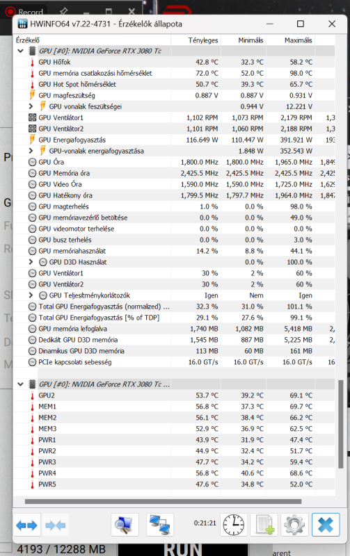

Megvettem végül a hybrid kitet, kivártam a jó árat.
Szétszedéskor kiderült, hogy darabokban mállott le a kártyámról az összes pad, a "nemrég pasztáztuk újra" duma meg azt takarta, hogy ráqrtak 10dkg pasztát ami odarohadt rendesen.
Szerencsére a kit-en minden pad jó volt, ezeket így nem kellett cserélni, mert itthon csak 0.5mm meg 1mm pad volt. kb egy óra alatt letisztogattam a chipet, kapott thermal grizzly krynoaut pasztát (ez van itthon)
Több tesztet is futtattam, pontosan azokkal a beállításokkal amikkel eddig a léghűtő ment, ott a fan curve 70fok felett 100% (3000rpm) volt, 931mV 1950MHz e felett már csak 950körül ment. akkor 83fok gpu 94-95fok (+12fok) hotspot
most ugyanezekkel 58-60fok közt megáll a gpu, hotspot csak 7-8fok pluszban, memóriák 65-68fok a junction point 95-98fok néha, általában 92-94fok (de állítólag ez 110foknál kezd limitelni)
szerintetek így ránézésre jó kezdet?

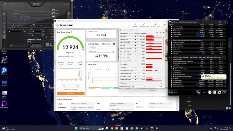

Doktor VGA-nál (remélem ennyi reklám belefér) járt a vizes 3080-am olyan apropóból, hogy az Alis 180 fokos tápcsati adapterem (a három közül az egyik) összegyógyult a kártyával, nem is adott képet. Szépen kis is cserélte, meg hamár szétszedte, újra is pasztázta-padozta a kártyát. Össze-vissza volt padozva, volt ahova nem is jutott, visztont nagyon olcsón vettem vizesblokkal együtt a kártyát, ami ráadásul bányából jött.
Nade meggyógyult, és meg is toltam egy jó kis OC-val a kártyát (@420W), íme:

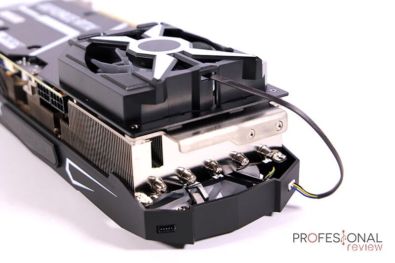

Néztem ilyet, de ez azt hiszem +1 slot-ot foglal és nem a gyári ventire menne rá, hanem elé egyfajta boost-ként.
#39260- = Zk = - korábban 2db 120mm volt rajta, csak a mostani asus lap chipset hűtője magas, így a 120mm már nem volt jó. Egyébként a gyárihoz képest halk, kfa2 ventijei már 40+%-on fülsértő
Annyi trükkje volt, hogy korábban pöttyözéssel próbáltam 4 saroknál ventinként, de ott valamelyik elengedte, így most végig van a tetején és alján húzva

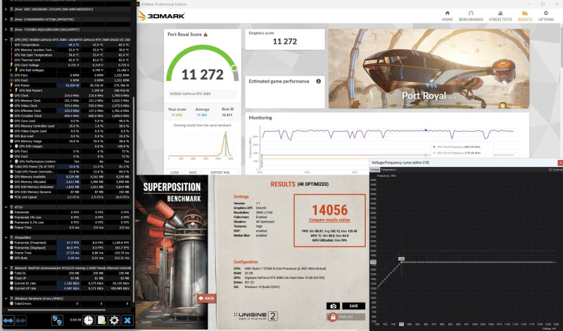

Nem tudom segít-e bármiben, de itt egy screenshot a frissen beszerzett Gigabyte RTX 3080 Eagle OC rev 2.0 kártyámról 825mV/1875MHz mellett (Ram + 1000MHz).
Lehetne még kisebb a hőmérséklet, de szeretem viszonylag alacsonyabb venti fordulaton, halkan járatni a gépet.
Gyári, nem volt bontva, padozva.

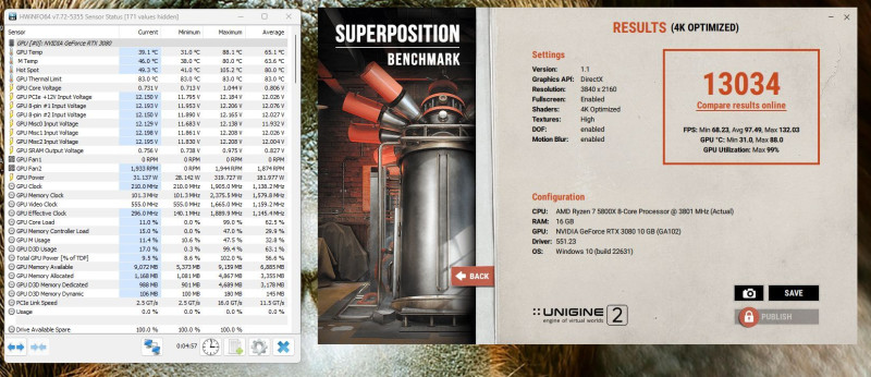

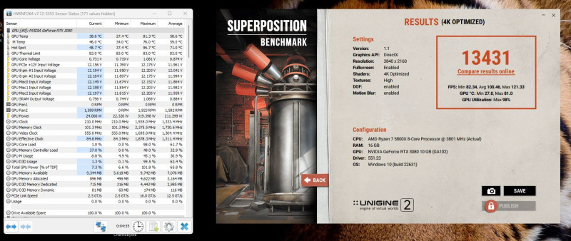

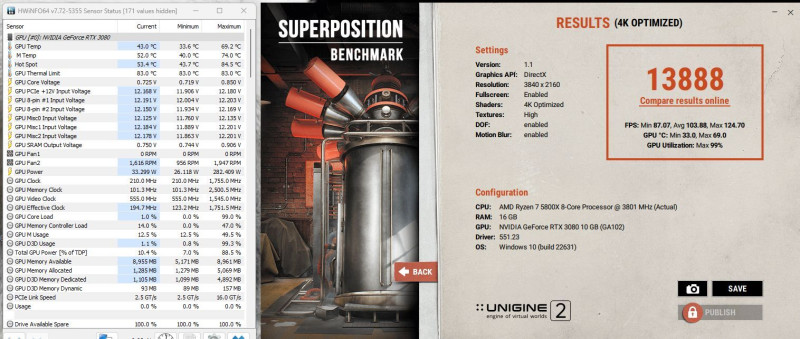

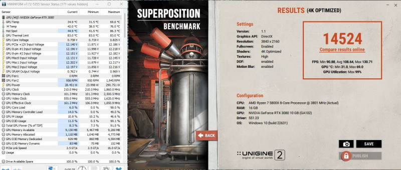

Valaki padozott már kfa2 3080 sg 10gb kártyát magának? Van valahol erre vonatkozó infó/adat? Neten találok galax/kfa2 morzsát, de sehol egy pontos hivatalosat. Egyetlen képet találtam kínai oldalon, de pl. a kártyámon lévő pad vastagságoknak köze nincs az ott lévőhöz. Ahogy nézem, már padozták, de melegedett, ezért gondoltam cserélem. A kép alapján mentem neki:
Felemás élményem van, így 2 nap után. 5-10 fok különbség van max. a régihez képest.
uv-vel kordában tudom tartani, cak nem értem hogy gelid-es extreme padokkal gondoltam jobb különbség lesz.
default előtte
default utána
default utána
