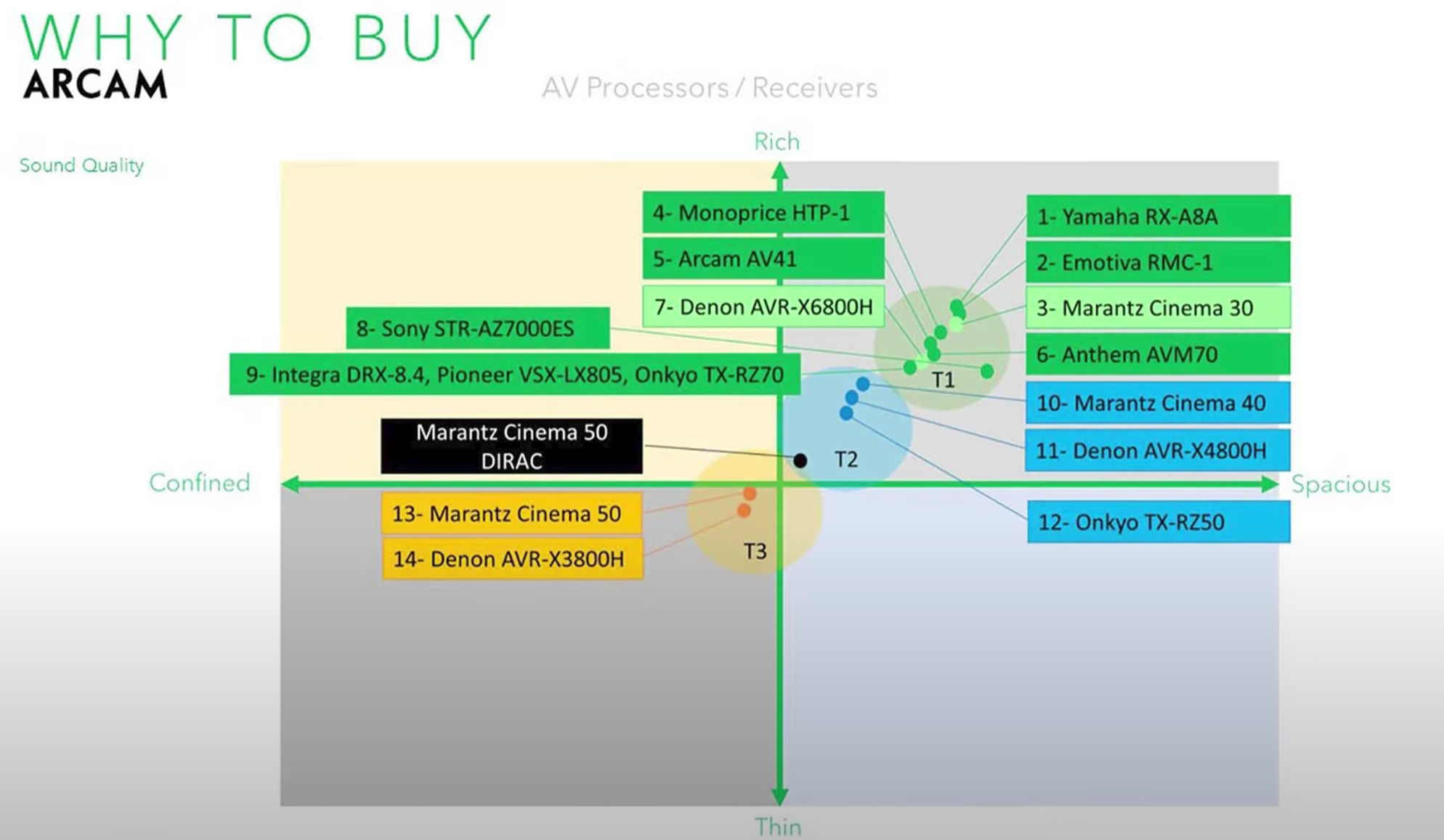

I'am Dony #87425 üzenetére
Na, ezzel jól megvilágítottad, hogy mi a probléma. Most összemostad a tér méretét annak pontosságával, amikor ez két teljesen különböző dolog.
Ugye spacious-confined magyarul tágas-szűkös. Ezeket a kifejezéseket szó szerint pl egy adott szoba méretére használjuk, nem pedig pedig arra, hogy mennyire tisztán láthatók a szobában repkedő egyes tárgyak.
Abban gondolom egyetértünk, hogy az egész lényege a lista, hogy az adott 14 erősítő közül a tesztelő milyen sorrendet állítana fel, illetve mely modelleket sorolni egy tierbe. S ez így tök oké. Hogy jó-e a lista az más kérdés.
DE: teljesen felesleges ilyen lényegtelen semmitmondásokkal tarkítani, hogy dús / fátyolos / pudvás / nagyonkígyós / sivatagihollós / stb, mert nem tesz hozzá semmit, csak felesleges zaj. Nem segít senkinek, cserébe zavaros lesz a mondanivaló.
És ez nem egyedi dolog, sajnos a legtöbb ún. "audiofil" tartalomgyártóra jellemző ez a fajta terjengősség.
Nem érted mi a probléma. Simán lehet sorrendezni az erősítőket, s nem kell objektívnek sem lennie annak. Lehet tier szerint is csoportosítani. Ezekkel nincs semmi baj, ezek érdemi információk. Csak ne rajzoljanak róla ilyen áltudományos grafikont:
Mert itt mit jelent a confined-spacious? Miért pont így vannak elhelyezve a pöttyök, tehát pl a jobb szélen lévő zöld pötty miért nincs egy pixellel feljebb? Itt látszólag nagyon pontosan vannak elhelyezve a pöttyök, de nemhogy a tengelyeknek nincs definiálva a jelentése, de még skála sincsen. Hogy jött ez ki, mi alapján?
VoidXs #87405 üzenetére
Igen erről van szó. Ha X erősítő jobb, mint Y, akkor a "jobb" szó alatt ugyanazt érti mindenki, akkor is ha szubjektív hogy kinek mi a jobb. Viszont ha arról van szó, hogy X erősítő dúsabb, mint Y, akkor ennek konrét definíció hiányában semmi értelme, mert nincs róla konszenzus, hogy mint jelent a "dús".
VoidXs #87402 üzenetére
Annyiban érdemi, hogy van jelentése egy sorbarendezésnek, pontosabban fogalmazva: van állítása. Az egy másik kérdés, hogy amúgy helyes-e a lista.
Viszont annak ugye semmi értelme sincs, hogy egy erősítő spacious vagy confined. Tehát nincs állítása sem, így nem megerősíthető vagy cáfolható.
rAY.BAN #87395 üzenetére
Én nem mondom, hogy nem segít, mert van benne érdemi, értelmes információ. Viszont a grafikonos ábrázolás felesleges zaj, s megtévesztő. SINAD a legkönnyebben eldönthető dolog, hisz csak egy szám, ahol a nagyobb jobb. Habár szvsz a SINAD egy bizonyos szint felett tök lényegtelen.
I'am Dony #87391 üzenetére
A laikusabb felhasználói rétegnek sokkal többet mondanak az olyan szavak a térleképzés kapcsán mint a korlátozott-tágas vagy hangzás terén a vékony-gazdag, mint a SINAD 85 és egy 90W, amiről fingjuk nincs sokaknak.
Pont ez a probléma, hogy olyan szavakkal dobálóznak, amit a laikus "megért", de igazából nem ért, csak azt hiszi. Mert nem jelentenek ezek a szavak semmit, konkrétan a butaságra tanítja őket, mint pl ez a beosztás nélküli álgrafikon.
Szóval, szerintem laikusokat nem a marketingbullshit nyelvén kéne megszólítani. Vagy meg kell tanítani őket a tudományos fogalmakra, vagy leegyszerűsíteni a mondandót olyanokra, hogy pl a nagyobb szám a jobb. De semmiképpen sem hülyíteni őket pl ilyen áltudományos ábrákkal.
Ez továbbra sem egy lista, hanem egy grafikon, kamu fogalmakat tartalmazó tengelyekkel. Ha egy lista lenne, akkor nem lenne vele semmi baj. A laikusoknak a lista segítség lenne, de a grafikon pont hogy hülyíti őket, hisz na tengelyekere írt fogalmaknak nincs semmi egzakt jelentése.
Ezen nem változtat az sem, ha azzal próbálod relativizálni a problémát, hogy mások még nagyon hülyeséget írnak. Mert akkor bárki felhozhatná azt is, hogy Afrikában éheznek, inkább küldenétek nekik a hifire költött pénzt, gyilkosok!
I'am Dony #87381 üzenetére
A sorrend lehet jó szubjektíve, amiben több ember is egyetérthet. Csak akkor minek az a két tengely, mintha valami tudományos igényű mérés lenne? Ez az áltudományosság, amikor rajzolsz egy grafikont, de igazából semmi nem jelent rajta semmit, csupán szubjektíve felvittél rá pár értéket. Amiből most kiderült, hogy a sorrendben van egyértés, szóval gyakorlatilag ez egy objektív grafikonnak álcázott szubjektív lista. Ez a probléma.
De egyébként még ezeknek a thin-rich és spacious-confined szavaknak is lehet jelentést adni, csak akkor definiálják, hogy pontosan mit értenek alatta. Mondjuk legyen 1-10 skála, és szubjektíve pontozzák, hogy mennyi az annyi, s akkor ebből lehet grafikont rajzolni, rendes beosztással. Persze ez is áltudományos tud lenni, ha nem ekzakt a fogalmak meghatározása, és nem vakteszten hallgatózik 5-10 próbálkozással eszközönként.
rAY.BAN #87375 üzenetére
Mivel passzol? Írta valaki itt, hogy az egyik erősítő jobban subidubi, mint tinglitangli; a másiknak meg túl ráncos a hangja? Mert kb ennyi értelme van annak az ábrának.
Egyébként vannak fogalmak a hangokra, amiknek értelme is lehet (ha jól definiálod), de ez a spacious-confined és főleg a rich-thin pont semmitmondó zagyvaság. Max arra jó, hogy a technikailag dilettáns "audiofilek" elismerően hümmöghessenek rajta a csoportidentitás megéléséhez.

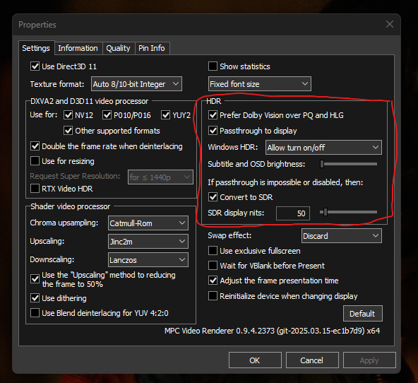

Vhiktor #87078 üzenetére
Majd kipróbálom én is, ha lesz a közelemben arra képes TV. Lehet tényleg nincs Dolby Vision, csak HDR10, azaz benéztem. Elérhetők a Dolby Vision Profil 8 mellett Profile 5, avagy P5 release-ek is filmeknél, annál ugye nincs HDR 10 kompatibilitási réteg.
Kicsit kutatgattam, s azért leírom, hogy meglegyen, mert érdekes.
Az MPC Video Renderer: Frequently Asked Questions oldalán van egy ilyen:
Does this renderer support Dolby Vision?
Yes. It supports most (but not all) variants of Dolby Vision.
DV gets converted into HDR or tonemapped to SDR (depending on your settings).
It does not support outputting DV directly to your screen.Az utolsó mondat alapján full bukó.
Viszont öröm az ürömben, hogy a Dolby Vision úgy tűnik csak low-end TV-knél számít. Tehát ha van egy jobb OLED TV-d, akkor tökmindegy. Az RTINGS.com oldalon van egy hosszabb leírás a HDR10 vs HDR10+ vs Dolby Vision kérdésről, az elején lévő videón konkrétan meg lehet nézni, hogy jobb TV-ken gyakorlatilag nincs érdemi különbség.
Vhiktor #87069 üzenetére
Mert hogy miért? Mi hiányzik? Mi tünteti el? Ha passthrough van, akkor egy az egyben átküldi a megjelenítőre a HDR folyamot, nem? Tehát maja a kijelző végzi a tone mappinget meg mindent.
Pcn attól hogy nem zöld lila színekkel történik a dv lejatszas az korantse sem jelenti azt, hogy megfelelően van lejátszóval, pl lehet hogy csak sdrbe van konvertálva az egész.
NEM. A windows ilyenkor HDR módba vált, így a kijelző is. Ekkor a HDR tartalom egy az egyben megy át a TV-re, monitorra. És az SDR -> HDR tone mappinget végzi a Windows. Habár eddigi tapasztalatim alapján ezt sajnos elég szarul, s nem értem miért, de ez tök más téma.
VoidXs #87055 üzenetére
Én nem értem min problémáznak a többiek.
Simán megy, nálam így van konfigurálva a MPC VR:
Alapból passthrough van, szóval SEMMIT nem vesztesz a PC-s lejátszással. Windows-t automatikusan átállítja HDR módba, aztán a megjelenítő meg kapja a jelet, metaadatokat mindent. És a Dolby Visiont, ha erre képes a kijelző.
Konverzióra pedig csak akkor van szükség, ha a megjelenítőd nem tud HDR-t. Amúgy nonszensz. És igen, el tudja dönteni a program, hogy a megjelenítő tudja-e, tehát ha a HDR-képes monitorommal használom, akkor HDR van, ha a laptop beépítettjével, akkor meg automatikusan konvertál SDR-re. Ha Dolby Vision képes TV-n, akkor meg azt küldi át.
