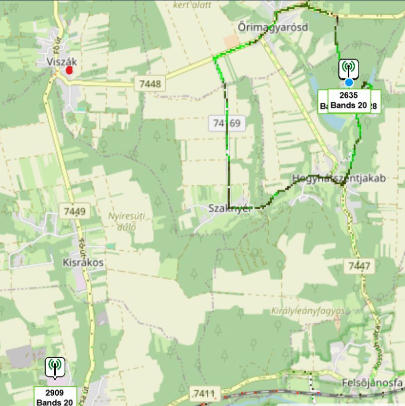

Néztem dBi adatokat mindkét irányba(Hegyhátszentjakab, Pankasz).
A Jakabi torony lehet takarásban van, mert gyengébb kapcsolatot mutat. A legjobb eredmény onnan:
A Pankaszi legjobb eredmény egész kecsegtető, bár a jelerősség nem akart még a jó sávba (-80 és -90 közé) erősödni.
A többi paraméter viszont minimum jó volt:

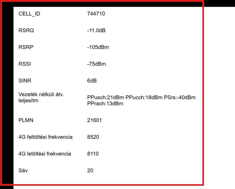

Sajnos ennél többet valószínűleg nem lehet kisajtolni belőle. Az elméleti maximum az adott konfigurációval (10 MHz Band 20, 64QAM le, 16QAM fel, 2x2 MIMO) 75/25 Mbit, de ez valóságban sosem lesz elérhető (zaj, jeltorzulás, szomszédos eszközök interferenciája stb.). Ha a feltöltés gyorsabb, az általában azt jelzi, hogy maga a cella telített, sokan használják.Ahogy nézem, Vámosújfalutól északkeletre van a helyszín. Amit érdemes lehet megpróbálni, hogy ha letiltja a B20-as sávot (a Mikrotikeken az Interface > lte1 alatt lehetséges), akkor átkapcsolódik-e a környező B8-as tornyokra és ha igen, úgy milyen sebesség érhető el. A távolban még van B1, B3 és B28 is, ezeket is érdemes egyszer kipróbálni, de nagy reményt nem fűznék hozzá.
Az írt értékek az alábbiakat jelentik:
- PCI 11 (3/2) - ez a cellát egyedileg azonosítja az adott régión (TAC) és adott EARFCN frekvenciasávon belül, ill. a kódosztáshoz szükséges pszeudovéletlen kód is ebből áll elő (emiatt azonos PCI-t csak egymástól távol lévő tornyokon lehet használni, de ez már részletkérdés). a Mikrotik felületén a Cell Monitorban meg lehet nézni, hogy milyen PCI-ket "hall" még az eszköz, Cellmapperen kikereshető, hogy ez mely cellákat jelenti a környéken.
- Bandwidth 10 MHz - 10 MHz széles az adott vivő (ez az elérhető maximum átviteli sebesség egyik felső korlátja)
- EARFCN 6200 - ez a Vodafone Band 20 (avagy 800 MHz-es) frekvenciáját azonosítja (lefelé 796 MHz, felfelé 837 MHz a 10 MHz-es sáv közepe).
- Jelminőség RSRQ: -12.0dB - a referenciajel közepes minőségű (azaz némileg torzul a vett jel)
- Vett Jelerősség RSRP: -98dBm - a referenciajel közepes erősségű
- RSSI: -66dBm - az antennán vett jelerősség magas. az RSSI-be ugyanakkor beleszámolódik a zaj, ill. a környező állomások jele is (domboldalon ez sajnos jelentős negatív hatás, mert messziről is elér oda más jel).
- Jel-Zaj arány SINR: 7dB - ez is közepesnek mondhatóAz eszköz mozgatásakor leginkább a SINR és az RSRQ értékeket érdemes nézni, mivel ezek határolják be, hogy milyen modulációt (és ebből következően milyen maximális átviteli sebességet) bír még a csatorna.

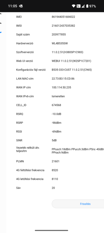

Én is vettem egy Voda feltöltős kártyát, itthon kiegészítésként mérni, sima, régi gagyi Huawei 2/16GB 4Mag telefon. Nálam ezzel bejön Voda B1 torony 1.8Km rálátással, 75-80dBm 80-100 letöltés. Direkt csak Vodát mérek, Voda cellákat nézek, ami hozzám 3 torony a legközelebb van. Csak a srác miatt mérek most Network Cell Info Lite + Ooakla
Érdekelne Magyarul infó, hogy ezek az értékek mik is melyik a jó vagy jobb
? PCI 11 (3/2)
? Bandwidth 10 MHz
? EARFCN 6200
Vett Jelerősség RSRP: -98dBm ( itt tudom az lenne jó, mint az álomban, ha - 48dBm lenne)
? RSSI: -66dBm

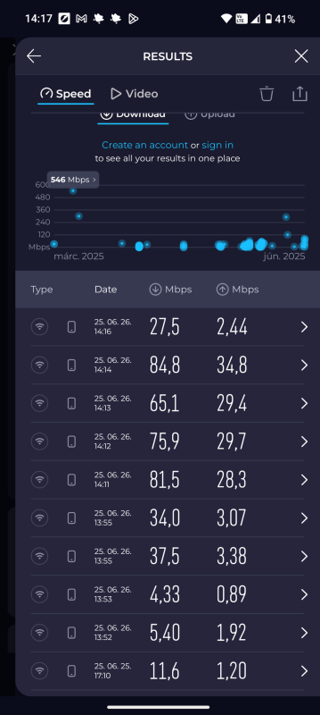

Csináltam egy pillanatnyi tesztet az SXT LTE6-tal:
LTE bands tesztA tesztet az indukálta, hogy minden frekvencia engedélyezése mellett vannak pillanatnyi kimaradások:
- nem tölt be oldalakat, frissítésre rányomás után egyből bejön
- egyes alkalmazások, mint pl otp, sokszor futnincs kapcsolat
hibára, pedig látszólag minden OK
- SINR gyakori bezuhanása 0-ra
- kíváncsiságAz eredmények alapján milyen beállítást lenne érdemes véglegesíteni? 900 m-re van a torony, amivel próbálkozom nagyjából tiszta rálátással.

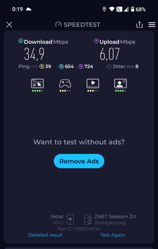

Van két torony a környéken, egy a faluban, templomtoronyban, kb 800m-re, csúcsidőn kívül sem lehet belőle többet kicsiholni mint 50/30, ha mindenki itthon van, akkor 5-10/15. Közepes jelnél hetek alatt sem tudtam jobbat elérni.
RSRP: -98
RSRQ: -10
SINR: 5-8A másik torony 5 km-re, csúcsidőn kívül 200/70-90 a sebesség, csúcsidőben ritkán 70/50, de jellemzőbb a 100 feletti. A jel szuperjó (kb 2-3 napomba telt, mire a router pozíció, a helyzete, a lehelyezés módja, az árnyékolása a többi toronytól meglett)
RSRP: -83
RSRQ: -9-8
SINR: 8-15Az utóbbi időben este 8-9 felé elkezd az SINR érték a 0-2 környékére esni, és átdobál a 800m-re lévő toronyra. Hiába van restart, hiába futtatom le a band selection scriptet, nem is talál rá a jó toronyra, majd egyszercsak megjön a jel, a router vált, és kb egy két percig marad is, az SINR egyszercsak leesik, és kezdődik előről.

Szeretnék egy kis segítséget/tanácsot kérni.
Adott egy Huawei B535-333 3G/4G LTE Router amit A Yettel adott az otthoni internet szolgáltatáshoz.
Mivel így magában használva a routert, sokszor elég gyenge a jel így szeretném egy antennával megtámogatni a dolgot, csak sajnos teljesen "süket" vagyok a témában így csak tippelgetek hogy melyik lehet a jó választás.
Két antennát néztem ki:
az egyik: [link]
a másik: [link]
Azt már kiderítettem hogy melyik két toronyra szokott csatlakozni, tudom is, hogy melyik a jobb és merre van így irányba tudom állítani az antennát is.
A router beállításaiból ami lényeges lehet info (most egész jó a jelerősség):
CELL_ID: 1149191
RSRQ: -12.0dB
RSRP:-98dBm
RSSI: -66dBm
SINR: 7dB
Vezeték nélküli átv. teljesítm: PPusch:20dBm PPucch:8dBm PSrs:-40dBm PPrach:13dBmPLMN21601
4G feltöltési frekvencia: 8520
4G letöltési frekvencia: 8110
Sáv: 20Illetve kérdés még hogy ha megvan az antenna és fel van szerelve akkor a routerhez történő csatlakoztatás után szükséges-e még valami plusz beállítás?
Előre is köszönöm a segítő válaszokat. -
