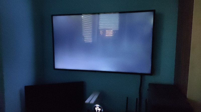

Ez az elszíneződés jelent meg a tévémen amit 4 napja vettem.
Tudnátok segíteni, hogy mitől van? -

Nem panel hiba. Javítható. LED hátteret kell cserélni, mert pár LED tönkrement benne.
A legolcsóbb, ha aliexpressen rendelsz alaktrészt (5-10e) és magad kicseréled. A kockázat, hogy változó a minőség, nem tudod kitől kapsz jót.

Új a tv? Szurkenel is látszik?

Tv csere, miniledre vagy oledre. Ez ilyen.

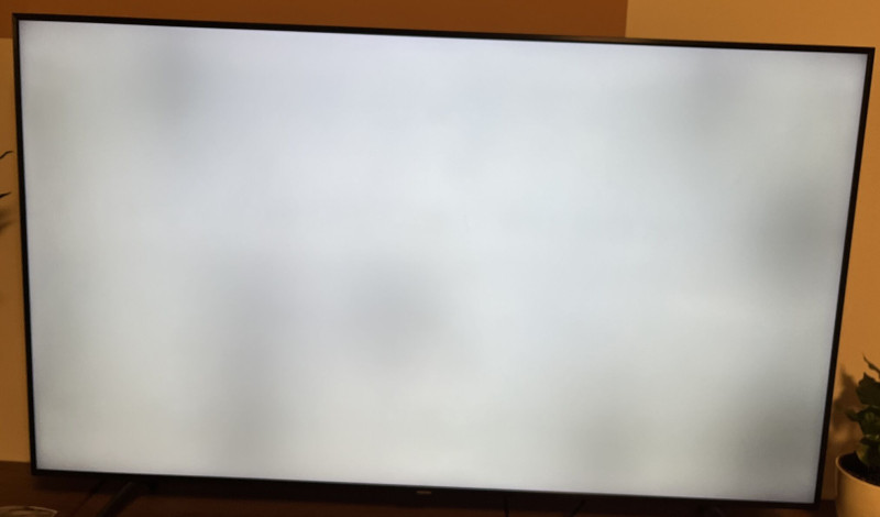

Adott egy UE55TU7022KXXH tv.
Fehér vagy halvány színeknél fekete felhős a kép. Vesztettem a kijelző panel lottón?
Fekete háttérnél kiváló a kép.
Mi lehet a megoldás?Köszi.

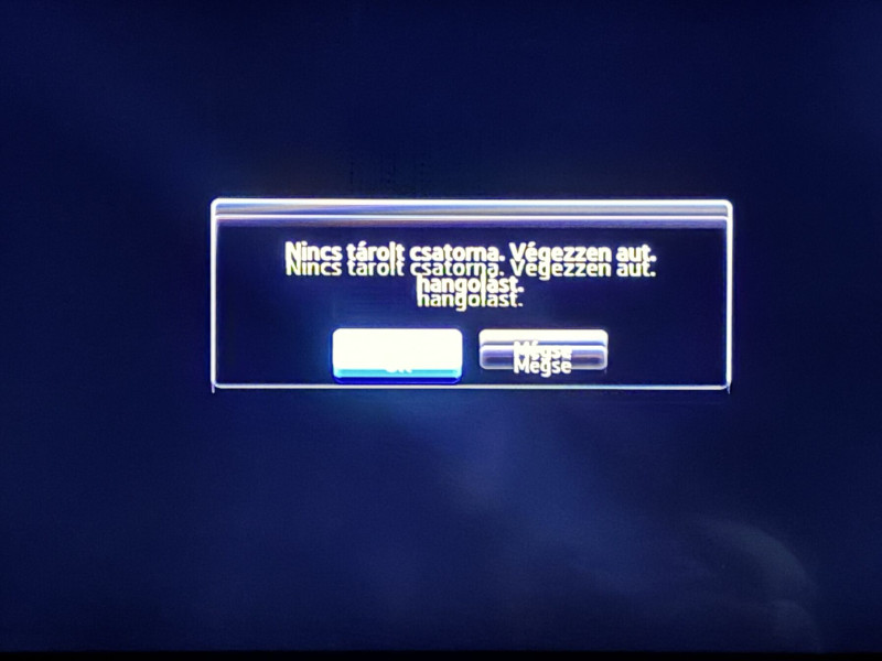

Donki Hóte
#162707
Köszönöm most küldtem vissza az extractort, holnap megy vissza a tv, maradok akkor egyenlore a reginel koszonom a segitseget

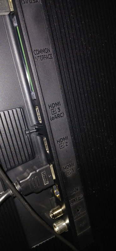

De jó, hogy a 3 képen két különböző eszköz van
Na mindegy, fejhallgató kimenet minden képen van, tehát első körben dugj egy fejhallgatót a jack aljzatba, ha van hang, az már jó jel, akkor megpróbálhatod a fekete (vagy sárga?) koax csatit egy RCA kábellel összekötni az erősítő sárga színű bemenetével
Ha nem szól a fejhallgató, akkor váltogasd a kimeneti jelformátumot a TV-n (PCM, meg egyéb formátumok) addig, amíg hang nem jön a fejhallgatóból. Ha megjött a hang, akkor kösd össze az erősítővel, ahogy írtam.
Ha semmilyen beállítás mellett sem hallod a hangot a fejhallgatóban, akkor passz, akkor valami dekódolási gondja van a TV-nek

#162701
Az extractoron biztosan koax kimenet van? Nem egy sárga RCA aljzat? Nincs rajta még egy fejhallgató kimenet sem
Adj egy linket erre az extractorra ...Ha sárga RCA aljzat van rajta, azt megpróbálhatod összekötni a házimozi erősítőd optikai bemenetei alatt lévő sárga RCA bemenettel.
Ha nem tudsz az extractorból semmilyen módon hangot kiszedni valamelyik kimenetén keresztül, akkor sosem derül ki, hogy a TV nem ad ki hangot, vagy kiadna, csak elveszik a jel útközben

Donki Hóte
#162700
Extraxtor egyik fele hdmi in masik hdmi out es optikai es coax.
A regi tv eseteben ps5, one mediabox van rakotve, illetve usbn keresztul kulso vinyo amirol filmek mennek, eddig a dts , 5.1 hang tudott igy jönni.
Ezt az allapotot gontolam volna elerni atalakitok es bonyodalom nelkul, az atalakitot meg bevallalom de oylan kell ami tobb in csatlakozoval rendelkezik ezeket meg kapcsolgatni kell...szoval eleg kenyelmetlen megoldasnak tunik es esdig meg hangot nem sikerult ezzel a megoldassal elohoznom, ami erdekes mert sima optikai osszekapcsolasnal eslore volt hang
