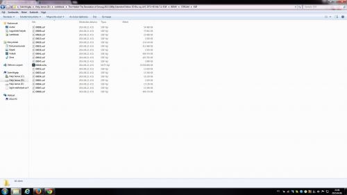

De beteszek két képet, az egyik a kibontott mappaszerkezetet mutatja, ahol láthatod mi van az átnevezett fájl mellett, a másik meg az átnevezett videó fájlról egy info, talán van akinek ez mond valamit, én hülye vagyok hozzá

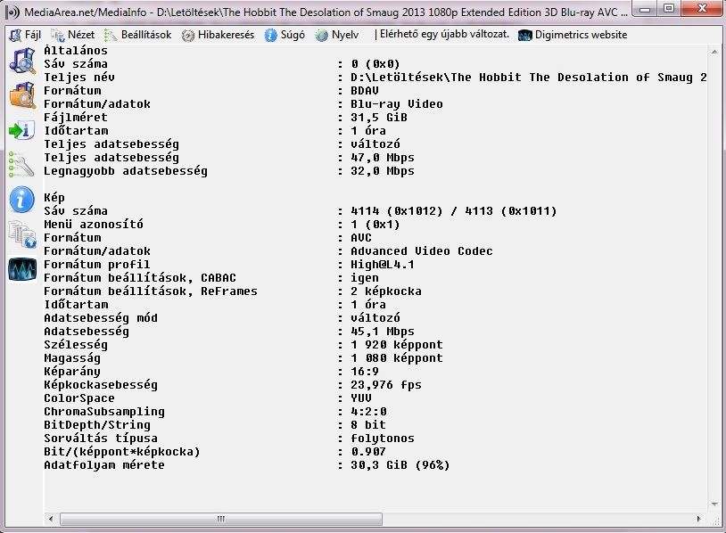

Gondoltam, aki kíváncsi a részletekre, megkérdezi az idézett vélemény íróját. Nem merültem bele, mert van bőséggel saját tapasztalatom.
Mindenhol azt írják, a 3D ISO-ban (és az eredeti BD-n) lévő legnagyobb fájl csak 2D-s, kell mellé a térhatást lehetővé tévő másik, sokkal kisebb is. Ezért nem lehet belőlük remuxot készíteni.
Akkor hogy is van ez? -

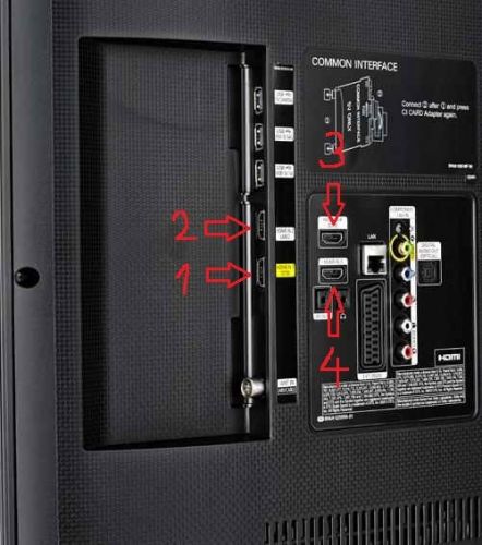

Nem kell a full HD (frame packed) 3D-hez High Speed with Ethernet kábel, jó minőségű régi, 1.3 jelzésű is átviszi a jeleket, ha nem hosszabb 3 méternél. Ezen én is meglepődtem pár éve, de tény.
Viszont a téma topikjában [link] azt írják, kizárólag egy megjelenítő működhet, maga a 3D TV. -

Vettem a napokban egy Samsung UE48H6410SSXXH LED TV-t. Minden patent vele, kivéve azt, hogy a TV GO nem működik rajta. Mármint belép az alkalmazás-ba,stb , de amint az élő műsort akarom nézni, tölt egy kicsit, majd ugyanoda visszalép. Próbáltam több csatornával is, mindegyiknél ugyanezt csinálja. A TV GO regisztrációmmal minden rendben van, használom más eszközön (és igen, tudom hogy egyszerre max. 2 eszközön használható az élő adás). Valakinek van ötlete mi lehet a gond? Más Samsung LED TV tulajnak működik rendesen?
Előre is köszönöm a válaszokat!
Akkor miért nem mini-HDMI - HDMI kábelt veszel?
