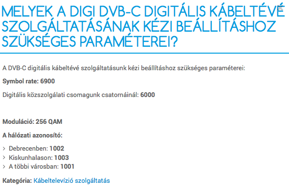

(#82029) Pancsermeste
Nálam UPC van, de gondolom más szolgáltatónál is megtalálhatóak az adatok, Digi:
