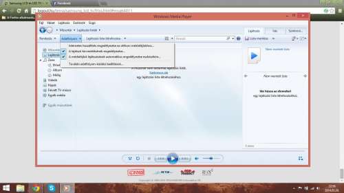

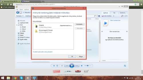

Angel2014
Sziasztok! Két furcsa dologra jöttem rá:
1: Ha a ruterban engedélyezve van a a vezeték nélküli izoláció, nem indítja el a tükrözést és a DLNA szervert.
2: semmilyen program nem szükséges a működéséhez se allcast se alshare stb...egy sima egyszerű media player elég hozzá, ahol csak elég beállítani az adatfolyam résznél a beállításokat és a playerben a mappákat ahonnan indítja és gyönyörűen megy minden.
