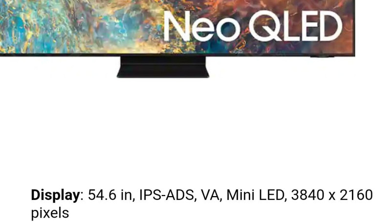

Nekem a QE75QN90Datxxh VA paneles.
Pedig a Displayspec IPS-ADS -nek mondja. -

Nos igen ezt láttam én is… én megnyomkodtam és 100% hogy a Mediaban VA volt. A Samsung promóter srác szerint az 55ös elvileg VA mind, volt egy kisebb kiállítva az ADS volt…Online meg is rendeltem Telekomtól (modellszám ugyanaz) kedden v hetfon erkezik. Nagyon remelem hogy az lesz, ha nem akkor visszaküldöm…

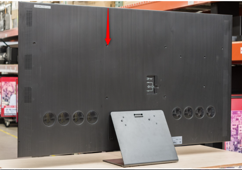

Tudnátok segíteni, hogy az QE55s95d tévénél a vesa felső csavarja és a tv teteje között mekkora a távolság.
(várom a tévét, de szeretném látni, hogy a mostani LG-nek felszerelt tartó jó helyen van-e)
