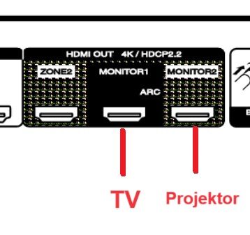

Üdv. Van egy kis problémám. Vettem egy Sony XW5000 projektort és azt összekötöttem egy HDMI kábellel (Ultra High Speed) egy Marantz 7011 erősítővel. Mivel az erősítő már össze volt kötve az ARC HDMI kimenettel egy Sony tévével, ezért a projektort a másik HDMI kimenetre kötöttem. Működik, tehát kiküld mindent az erősítő a projektornak (média player, Blu-ray lejátszó). A gond ott van, hogyha a projektor rá van dugva az erősítőre, akkor a tévére sehogy nem tudok képet varázsolni. Ahogy lehúzom a projektor HDMI kábelét az erősítőről, már megjön a kép a tévére. Esetleg az alábbi csatlakoztatás nem szerencsés?
Most így kötöttem össze.

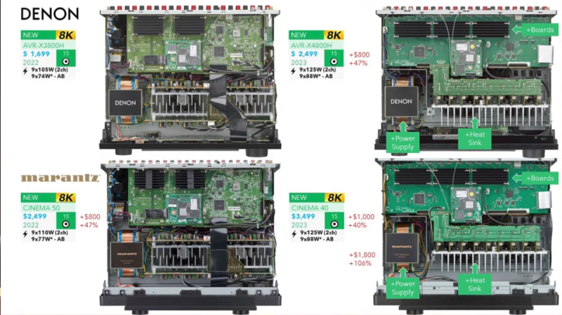

Lehetne, csak nem éri meg. Tömeggyártás szempontjából a legjobb, ha a legtöbb alkatrész megegyezik. A részvényeseket meg nem érdekli más, csak a profit. Ez jól látszik ezen a képen:
Egyrészt tök ugyanaz a PCB, másrészt látszik, hogy olyan filléres dolgokon sporolnak, mint a trafo körüli EM pajzs.
A teljes videó itt található: Part 3 - Denon Marantz 7.4.4 AVR Super Comparison - Internal Amplifiers and Final Recommendations -

Marantz Cinema 50 - 575.000 Ft
Marantz Cinema 40 - 780.000 FtA számlát és a garanciát természetesen az új vevő részére állíttatom ki. Részleteket privátban.
