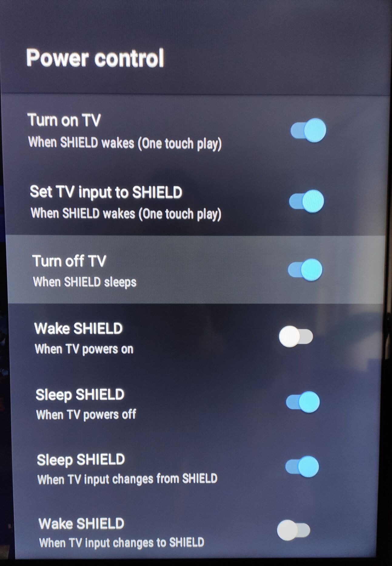

Megint elő jött a "nincs jel" bugom az LG TV-n. Sajnos a bekapcsolási sorrend váltogatása nem segít, viszont eddig nem jutott eszembe, de kirántottam a TV-t a falból és vissza dugva újra működik a rendszer. Egy hétig ment úgy, hogy automatikusan állította be magának az eszközt. Így a TV távval a hangerőt semmilyen forrásnál sem tudtam vezérelni. Tegnap újra végig mentem az univerzális táv. beállításokon, vissza jött a hangerő vezérlés, majd mára megint elő jött a "nincs jel" hiba. Nem tudok másra gondolni, mint hogy valami féle firmware bug lehet ez.

Természetesen haza érve megint működik minden, reggel úgy hagytam itt, hogy az istenért nem akart képet adni a Shield. Ha legközelebb előjön a hiba próbálkozom a bekapcsolási sorrendekkel, utána ha nem lesz jó kikapcsolom a DV-t és a 12-bit színmélységet. Ha valakinek van még ötlete, vagy hasonló sztorija, örülnék ha megosztaná!
Az eddigi tapasztalatokat pedig köszönöm!

Természetesen a Shield kapcsol mindent egy gombnyomásra, ami eddig tökéletesen működött is a régi TV-vel. Ezt a funkciót viszont nehezen engedném el, mert nem szeretek 3 távval szórakozni mire egy film elindul, de tesztelni fogom, hogy tényleg így megoldódik-e. Én naív meg azt hittem, hogy az új TV jobban kompatibilis, mint egy 2015-ös modell!

Én úgy emlékszem, hogy nem, de mivel mindig reggel jelentkezett eddig a probléma, amikor rohanunk, nagyon tesztelni nem tudtam csak kapkodtam a kábelekkel meg mindennel. A gyereknek szoktam 10-15 percre valamit bekapcsolni amíg reggelizik. Múltkor csak ki lett kapcsolva, délután bekapcs után meg minden ment ahogy kell, pedig nem nyúltam semmihez. Kíváncsi leszek ma ha haza érek mi lesz.

Egy érdekes problémám van, amire lehet nem tudtok megoldást mondani, de ötleteket szívesen vennék.
2 hete vettem egy LG CX OLED-et, így a fullHD világából tettem egy nagy ugrást. Az AVR egy Yamaha RX-V685 a lejátszó pedig egy Nvidia Shield Pro. Már harmadszor fordul elő, hogy reggel (valamiért csak reggel volt ez) egyszerűen nem ad képet a rendszer, a TV-n "nincs jel" felirat látható. 1-1 pillanatra felvillan a kép, de csak ennyi. A legutóbb ez a probléma délutánra magától megszűnt, munkából haza érve bekapcs után simán ment minden úgy, hogy nem értem hozzá semmihez. Már 10-20 órát biztos ment hiba nélkül a lejátszás.
Kábeleket cserélgettem, legelőször az oldotta meg a hibát, utána napokig nem volt semmi baj. Shield-en be van kapcsolva a DV, így 12-bit a színmélység, amit nem enged lejjebb venni (gondolom a dolby szabvány miatt). Lehet ez a probléma? DV film is ment már le, több is gond nélkül. Én még most is kábelre gyanakszom, de nem fér a fejembe, hogy mehet órákat ugyanazzal a kábellel, amivel egyszer csak nem ad képet?
Az ötleteket előre is köszönöm! -

Ha használni szeretnéd a CEC szolgáltatást, akkor mindenhol be kell lennie kapcsolva. Viszont lehet többféle módon lehet konfigurálni, csak sajnos nem minden eszközt lehet annyira finomhangolni. Általában a ki/be kapcsolást külön tudod állítani, de nálam a TV-n vagy mindent kapcsol, vagy semmit. (Nem tudom mennyire érthető) De a lényeg, hogy nézd meg minden eszköz beállításaiban, hogy van-e több opció, amit tudsz kapcsolgatni. Pl. hogy a T-s box csak akkor kapcsoljon be, ha arra van állítva a bemenet az avr-en. Ezt pl. az nvidia shield-nél tök jól be lehet kapcsolni, így az nem is ébred, csak akkor ha oda váltok.
