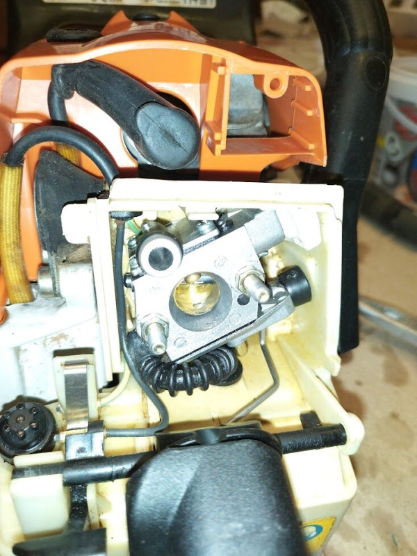

Egy kis segítség kellene, egy Stihl ms260 anomáliájának felderítésében.
A gép megkímélt, csak én használtam, de egy ideje nehezen indult, nem volt alapjárat sem, vagy rendszertelen, gyertya lucskos volt....
Javítást eszközöltem, impulzus cső benzincső a tankból és szűrő csere, karburátor javító szett, lendkerék, kuplung le, tisztítás, szimeringek jók, új gyertya. Légszűrő nemrég cserélve. Öszerakás után karburátor beállítás gyári értékre majd L csavarral finomállítás. Egy idő után fordulat beáll, oldalra döntve sem változik.
A hibajelenség viszont a következő: a karburátor "pillangószelepe előtt áll a benzin, a légszűrön is van, sőt a környezete is benzinnedves. Nem lehet leállítani, csak gyertyalehúzással. Ez idáig nem volt.
Próbálok egy képet felrakni...
Köszönöm, ha valakinek van használható ötlete. -
