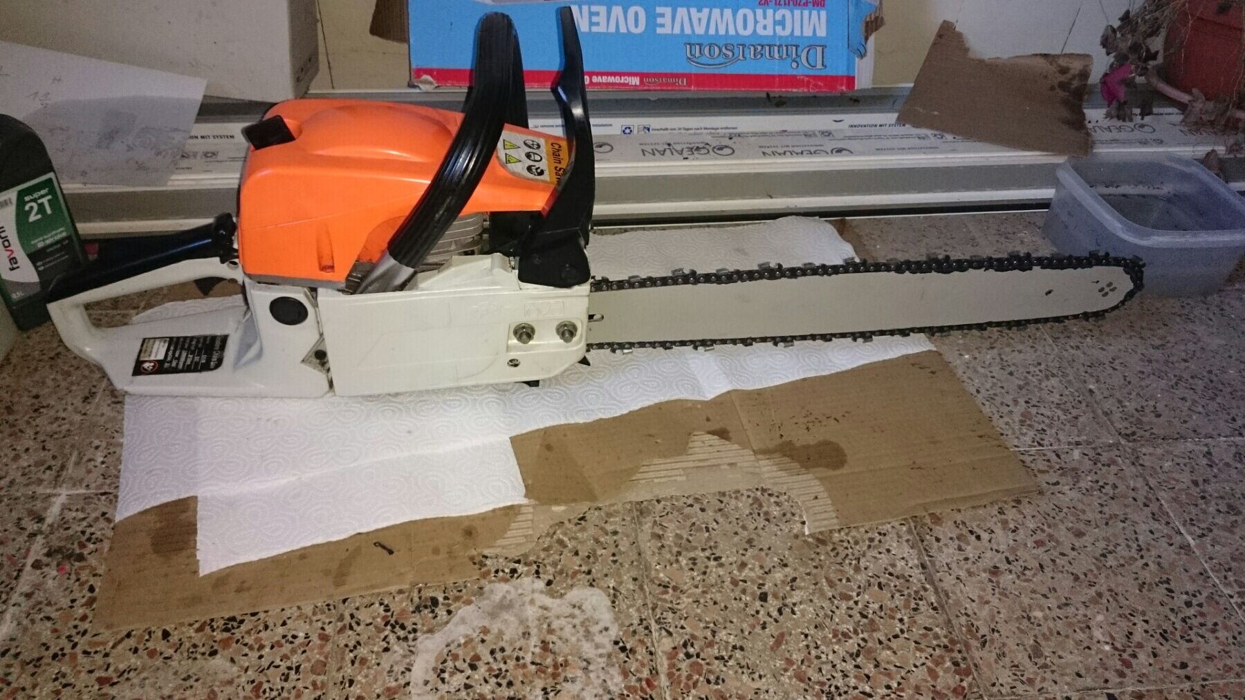

Adott egy most felújított kínai gép. Ma indítottam kicsit vagdostam vele,de nehéz volt szóra bírni,a jelenség hogy sokáig kellett még szívatón is rángatni kb12x utána 4re indult.Karbi új. Mi okozhatja ezt hogy ilyen nehezen veszi fel a benzint?Előre is köszi mindenkinek
Primer pumpa nincs!!

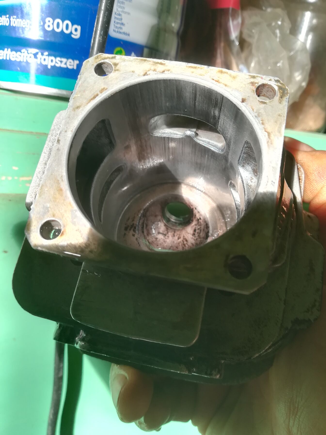

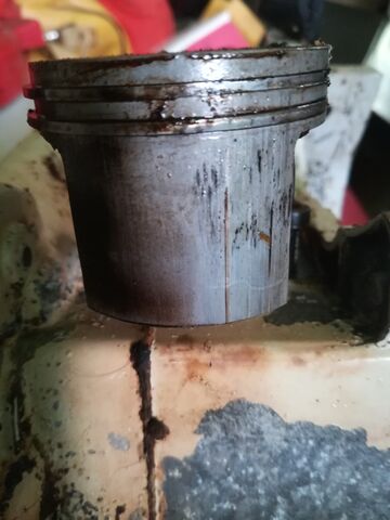

Képen majd inkább. Olyan van, hogy a szívó és a kipu oldal nem egyformán kopik.
A csapszegfurat sem biztos, hogy szimmetrikusan van a dudóban, szándékosan eltolják egyik irányban picit, hogy irányváltáskor ne billegjen a dugó, így az egyik oldal jobban fog kopni, mert munkaütemkor azt az oldalt jobban nyomja a hengerfalnak. Szíváskor meg nincs akkora terhelés.
Még mindig azt mondom, hogy takarítás, és utána nézzük meg.

Takarítsd el szépen, többet látsz. ( tegyél képeket ide is, több szem többet lát)
Ha a (tiszta) hengerbe becsavarod a gyertyát és a ( tiszta) dugót becsúsztatva az nem lóg benne, hanem szépen, lassan "úszik", az úgy hibátlan, főleg ha gyári dugó. Ha nem úszik, de nem lötyög, az még mehet vissza nyugodtan.
Gyűrűhézag ellenőrzés, 0,4 mm felett érdemes cserélni, ha már szét van szedve.
Utángyártott dugóból én Meteort tennék be, ha nagyon kell cserélni.
Az a félrekopás nem tudom mi lenne, mire érted.

Kipu oldal. Még nem tudom, hogy eladom-e? Ha megtartom, akkor inkább benne hagynám a dugót mert én legalább ki tudom cserélni ha kell. De ha eladó, így nem adom ki a kezemből. Viszont akkor max meteor vagy aip dugattyú lesz bele, biztos nem költök rá egy gyári dugattyút.
Csak a szoknyája karcos, a gyűrű és a fej épnek tűnik.Engem még mindig a féloldalas kopás zavar, mert az a dugattyú csere után újra lerövidítheti az élettartamot.

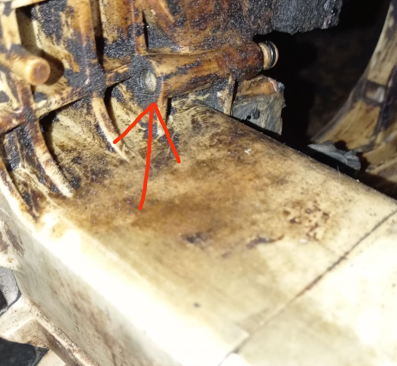

Szia! Én, mint fotelfűrészes úgy láttom dugót,mintha fém morzsalék is lenne a dugattyú palástján nemcsak koksz.Én lemosnám 2T olajjal egy tiszta edénybe várnák, hogy leülepedjen,majd mágnessal megkotorosznám,hogy van-e benne fém pld.csapszeg biztosító rúgosgyűrű spénje.

Ez a kipu oldal? Nem látom a stifteket a gyűrűnél.
Egyébként attól függ, mi a cél. Takarítás, gyűrűhézag ellenőrzés, dugó mennyire kotyog a hengerben ( hengert is takarítsd ki). Akkor jobb képet kapsz.
Ha saját részre kell és sokáig tervezel vele, lehet csere, de előbb nézd meg, mit cserélnél le.
Az, hogy dzsuvás, az egy dolog. A kopottság a lényeg. -

A dugónak szerintem látszólag semmi baja.A szoknyája csíkos?Nem az adja a kompótot.

Cserélném mindenképp. De ez az én személyes véleményem.

Elkészült a kínai "csoda" [link]
Mindenkinek köszönöm a rám fordított figyelmet, és a segítő készséget!

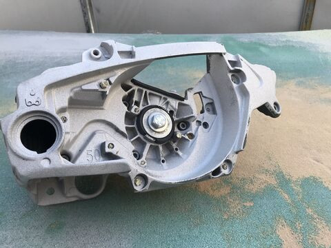

Én dugóhúzót hajtok bele, majd kitépem. Nem sérti a főtengely felületét. Egy csavarásnyit sem kell behajtani.

Dolmar 120 SI, Stihl 038 av super, meg egy kínai fűkasza is produkálta a következő jelenséget:
A gépek Dugattyúja egyik oldalán megkopott, a másik oldalán pedig eszterganyomos maradt, mint az új. Milyen hiba okozhat ilyet?Vannak ötleteim :
A dolmar 120 SI szívónyílásában van egy gyűrűtámasztó nyelv. Ennek a nyelvnek a futófelülete hibás, az egyik fele nem fut, bár a nikasil rajta van. Eredeti henger, de szerintem félrefúrták kicsit. Ez a gép szétszedés előtt jónak tűnt, csak blokktörött volt.
A stihl 038 hengertalp a alatt valamiért dupla tömítés volt. Lehet, hogy egyik oldalt jobban meghúzták a talpcsavart, vagy nem tudom.
Van egyéb ötlet? Lehet még más is? -

A perem előtt tekerj valamit a főtengelyre, amivel megnöveled az átmérőjét. Akkor nem egyszerre kel felugrasztani, és benyomni a helyére. Ha más nincs, szigeteőszalaggal. Arról szépen át tudod tolni.

Nekem van egy kis kampós acélom, azt benyomom és szépen megakasztja a szimeringet. Van aki megfúrja és egy vagy két reisser csavart hajt bele és úgy húzza ki, csak akkor vigyázz nehogy megsértsd a blokkot vagy a tengelyt.
