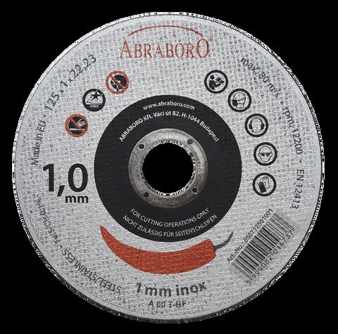

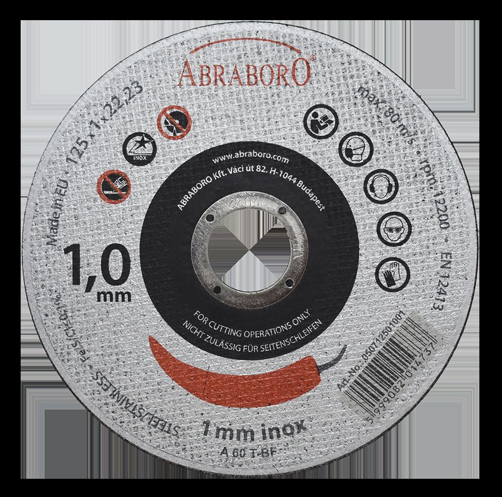

Műhely felszerelés! Ma vágtam 0,8-as inoxot a képen látható korongal, ha a boltban találkoztok vele, bátran vegyétek meg, ne tévesszen meg az ára 250 Ft körüli.
Brutál jó. Német gyártmány.
Ebből van prémium is, azt is kipróbálom.
SwatyCometet használtam eddig inox, alu vágásra.
Ez nem reklám, csak ajánlás.
