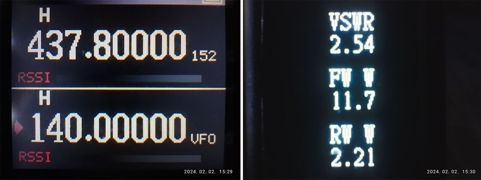

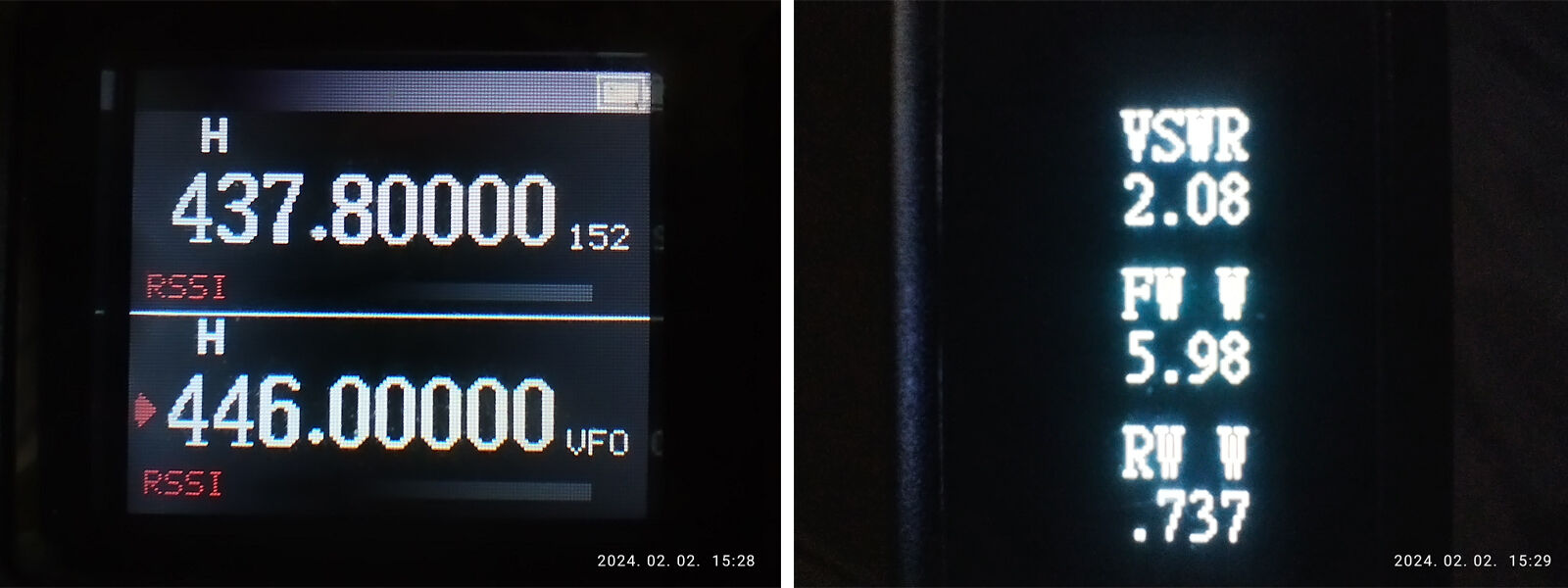

Tehát akkor pár mérés gyári tartozékokkal. Az akku minden esetben teljesen fel lett töltve, a rádiók 8.2-8.3V feszültséget mértek. A teljesítményt műterheléssel mértem, ott a WSWR fixen 1.01 volt.
Kimenő teljesítmény
144MHz: 5.65W
430MHz: 5.18W
446MHz: 5.15WGyári antenna WSWR
144MHz: 1.04
430MHz: 3.07
446MHz: 3.26Kimenő teljesítmény
144MHz: 5.74W
430MHz: 4.48W
446MHz: 4.37WGyári antenna WSWR
144MHz: 1.58
430MHz: 4.08
446MHz: 4.64Kimenő teljesítmény
144MHz: 7.64W
430MHz: 4.97W
446MHz: 5.05WGyári antenna WSWR (ez egyébként egy Nagoya NA-701 klón, csak feliratok nélkül)
144MHz: 2.13
430MHz: 3.24
446MHz: 3.36Következő körben végig mérem majd a kínai antennákat, amik vannak a fiókban. Illetve egyszer majd lemérem a teljesítményeket minimális akku töltöttség mellett is, kíváncsi leszek mennyit esik a kimenő olyankor.

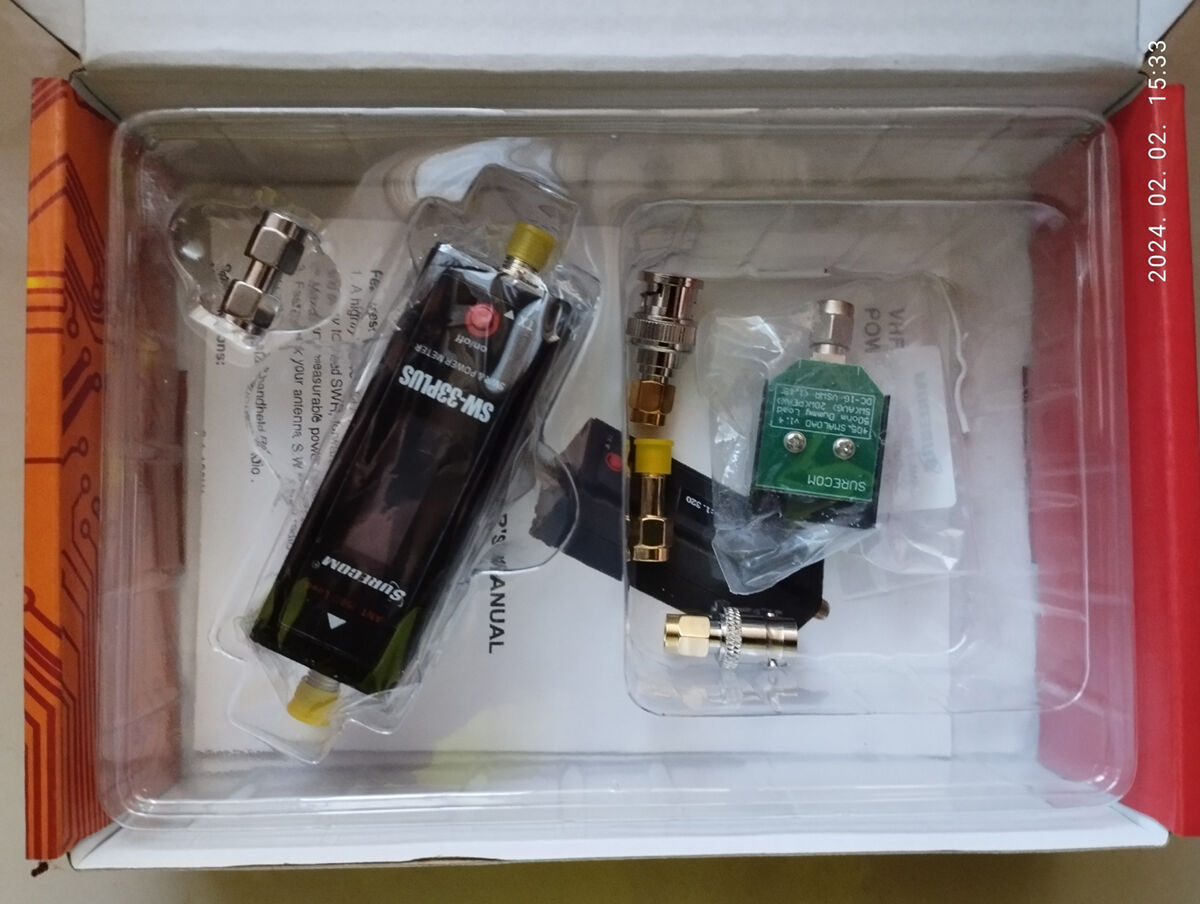

Megérkezett. Kicsomagoltam, feltöltöttem, és gyorsan csináltam egy tesztet, a Baofeng rádióval, és a külön rendelt Retevis 771 VHF/UHF antennával (csak én mondjuk 960Ft-ért vettem egy csomagban), 140 és 446MHz-en.
Majd ha lesz időm megnézem a többi rádiót és a többi antennát is. Jó játék lesz ez!

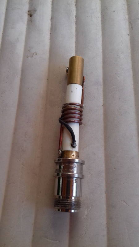

Igen, ez egy Sirio 2016 lehet.
doberman
CyberPunk666 #4393 üzenetére

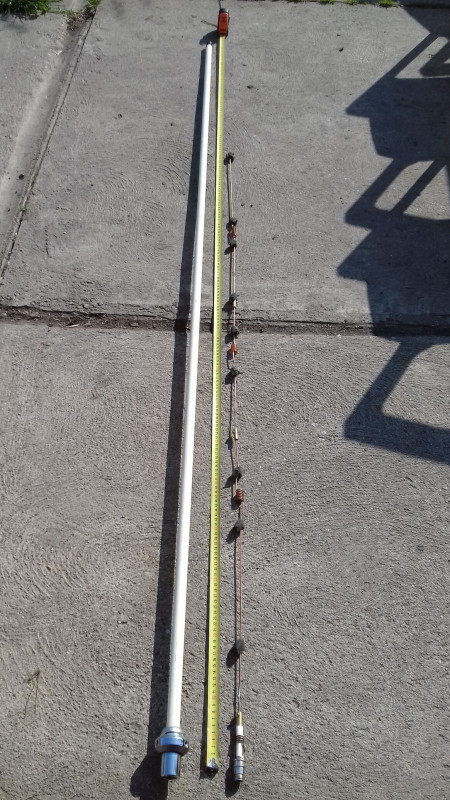

jó lenne méret.. de saccoljunk.. 6 jól elkülöníthető elem... a legfelső láthatóan rövidebb mint a többi.. ha a többi kb 1 méter, akkor ez kb 5-6 méter magas, alul egy "hosszabító tekercsnek" is beillő bumszli... rengeteg "ellensúly", tetején kis hurok...
sztem kb 11 méteres hullámhossz a rezonancia.. ergo cb...
(főleg ha "utánégető gyertyát" alkalmaz... tutira okozhat zavart nálad.. megoldás az udvarias kommunikáció, közös erőfeszítés a zavar megszüntetésre.)apropó: van még HIF??
CyberPunk666
CyberPunk666 #4227 üzenetére
Jelenthet ez egészségügyi kockázatot ha kb a szomszéd lakás felett van?
Ha átszerelem a fülest, és nem közvetlenül a dokkolóba dugom, akkor megszűnik, csak így nincsen mikrofonom...
Megtaláltam, ez az antenna az:

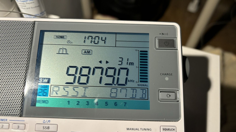

Azt kezdem észrevenni, hogy SW sávon van valami összefüggés a napszak óra-perc és a bejövő állomások között. Biztos ez valami tök alap rádiós dolog, de jól érzem? Tehát ami bejön reggel 8 kor, azt este már nem azon a frekvencián fog.
kb jól megfogalmaztad, éjszaka az alacsonyabb frekvenciák dominálnak, nappal pedig a magasabb frekvenciák.
A frekvencia mellett van egy méter jelzés. Pl. a képen a 31m. Az mit jelent?
Azt jelenti,hogy a 31 méteres műsorszóró sávban vagy, vagyis itt a fizikai hullámhossz az a 31 méter, antenna szempontjából lényeges információ, mivel 15,5 méter a félhullám, így csak egy ekkora dipól antenna is elég a műsor vételéhez.

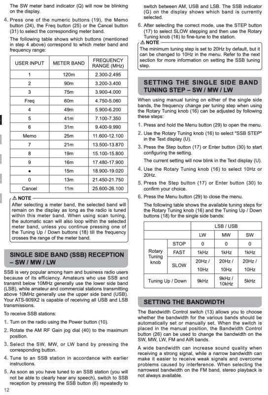

Ha be van lőve a freki, pl.kép. És átkapcsolom LSB -re vagy USB-re az SSB gombbal, akkor igazából mi történik? Mit csinálok ezzel?
ezzel azt csinálod,hogy a vivőt levágja a készülék és csak az alsó vagy felső oldalsáv marad
oldalsáv modulációa shortwave infó teljesen jó erre, van egy csomó adónak angolnyelvű adása is, pl kínai rádiónak szokott lenni este magyar adása.

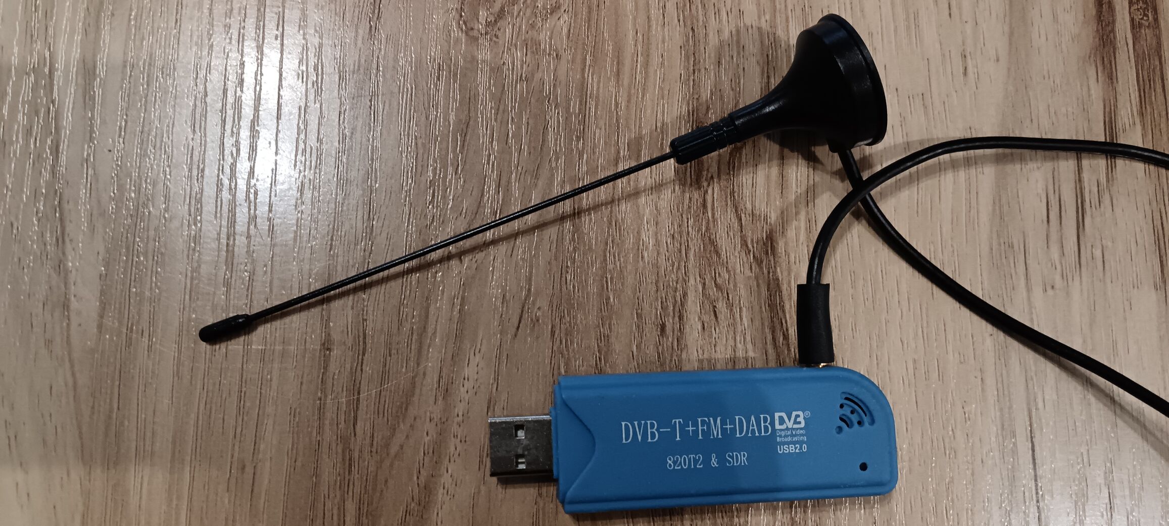

Szia, ezzel az antennával max a helyi rádiókat lehez fogni, mivel ez egy ilyen kis semmirre sem jó antenna, neked legközelebb a Kis-Kőhát átjátszó van ami vhf illetve uhf sávon elérhető de ott uhf sávon csak reggel van forgalmazás, próbálkozhatsz még air band frekikkel is illetve cb sávval.
De ezzel az antennávan ne fűzz nagy reményeket hozzá. Illetve a topik összefoglalóban vannak hasznos linkek és tanácsok. -

Teljesen tudatlanként írok ide.
Otthoni pakolgatás alkalmával találtam a lenti fotón látható eszközt. Utána néztem mi lehet ez és elkezdett érdekelni a dolog. Találtam hozzá való programot, néhány leírást.
Ameddig jutottam:
-Eszköz drivere telepítve
-SDRSharp nevű program telepítveMűködik is a cucc, amit onnan tudok, hogy helyi és országos fm rádiókat sikerült hallgatni.
Ami érdekelne a továbbiakban, hogy azt olvasom ezzel tudok, közeli taxis, hómunkás, stb.... adókat hallgatni.
Találtam is egy plugint ami elvileg ilyeneket keres de semmire nem jutok vele.
Szóval a kérdésem, hogy miként tudok keresgetni, valamint esetleg hol találok helyi(Egerben lakom) frekvenciákat? -

A manualban csak AM-FM üzemmódot láttam.
pecabot antenna, simán megtalálja a villám,van aki kint hagyja van aki meg lebontja,mindenkire rá van ez bízva,hogy csinálja.ennyit ír a weblapon is csak:
AM
FM
SW
LW
RDS/RBDS
Station Presets
Air BandAz-az ssb gomb nembiztos,hogy lsb-usb mód lenne.

Szia, csak az AIR band-et tudod majd hallgatni érdemben,mivel ez a készülék sajnos nem tudja az SSB üzemmódot(USB-LSB).
Illetve egyik amatőrsávot sem rövid hullámon, csak a műsorszóró van benne a maunal szerint.
Talán a CB menne itthon,de az is csak AM-FM modulációval. -

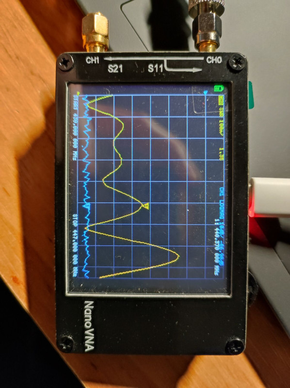

anno nekem [ez] a leírás segített.. a lényeg a hitelesítés... nálam ez már elbukott. a kici kínai igyekezetében 75 ohm-os dummy-t küldött, így kellett 50 ohm-ost is rendelnem, de utána jól mért...
Kicsirics77
doberman #4308 üzenetére
Én is kaptam ajándékba egy nanovna cuccot de kb még azt sem tudom,hogy bekapcsolás után mit kezdjek vele, szép meg színes, meg van hozzá 3 sma kupak meg egy amphenolos meg egy bnc csatis kis kábel, addig jutottam,hogy fel lett töltve, nekem is a 4 sávos dunaxot kellene beállítani vele majd mert most a garázsban pihen egyenlőre.

egyébként a nagyon rossz swr miatt kellett szétszednem, kiderült hogy a becsatoló tekercsnél a kondenzátort valaki kiszedte és egy mezei drótdarabbal helyettesítette...
hmmm lehet van olyan megoldás, hogy ez jó lehet de itt egy 8,2 pF helyre tette az swr-t -természetesen 500V-os-....

Egy tekercs elválasztja a két darabot, kétsávos antenna. Én se nagyon ismertem, amíg nem láttam 1-2 töröttet.
Anaconda #4300 üzenetére
Örülök, hogy segíthettem! Viszont...
Azt hittem azért ez a neve mett koaxból van, pedig az enyém nem a koaxos, hanem a belseje úgy néz ki mint egy ketsávos diamond mágnestalpas. Tehát a sugarzó rész egy drót.
Nem ismerem az aszódi antenna felépítését, de ha a sugárzó része valóban egy szál drót ami egy darabból áll, akkor itt valami félreértés lehet, mert akkor az egy dipól antenna, és nem kollineár.
A kollineár lényege, hogy legalább két darabból álljon össze.
