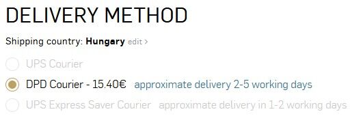

Tudnátok segíteni, hogy Taiwangunra melyik futárszolgálattal éri meg visszaküldeni a csomagot élve a 14 napos elállás jogával.

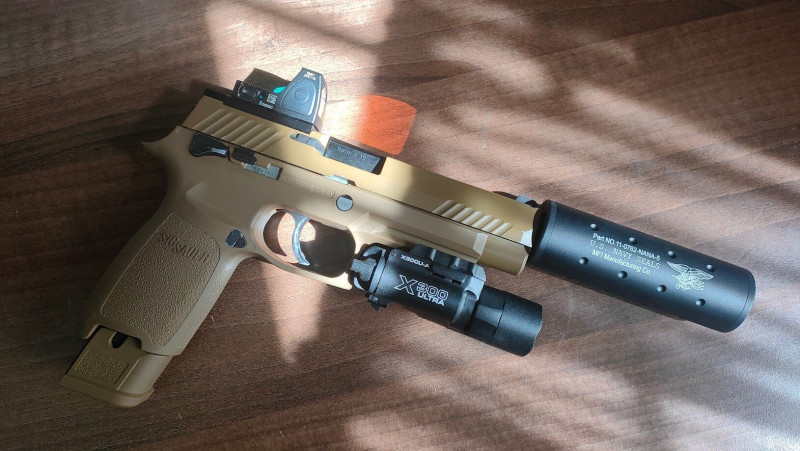

Sziasztok.Rugós airsoft pisztolynál amihez adnak hangtompítót az valóban hallkabbá teszi a lövést vagy csak dísz.

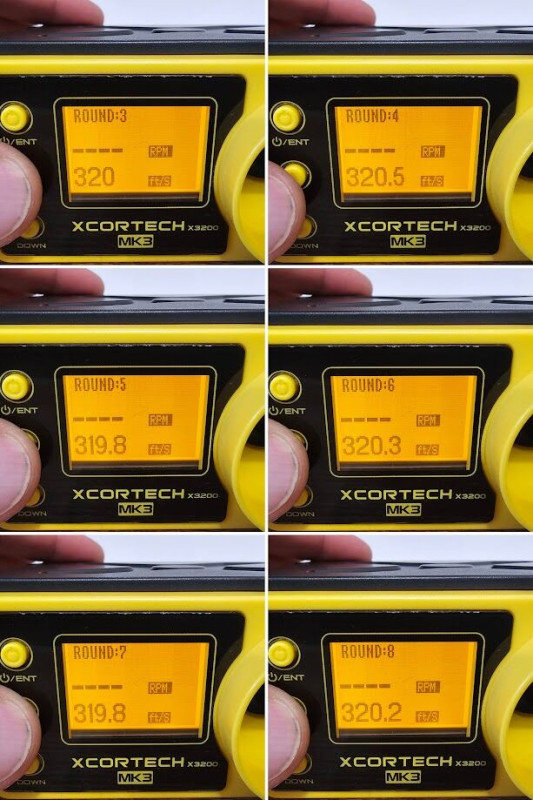

Hi capa 5.1-nel az alabbi FPS eredmeny szorasok/ingadozasok jonak szamitanak?
CQB-ra sokkal tobbet nem engednek. A BB 0.28-as.
273, 268, 282, 276, 274, 273, 279, 268, 282, 282, 287?
Ez meg a gyari gumival, belso csovel es gyari BB unittal van.
