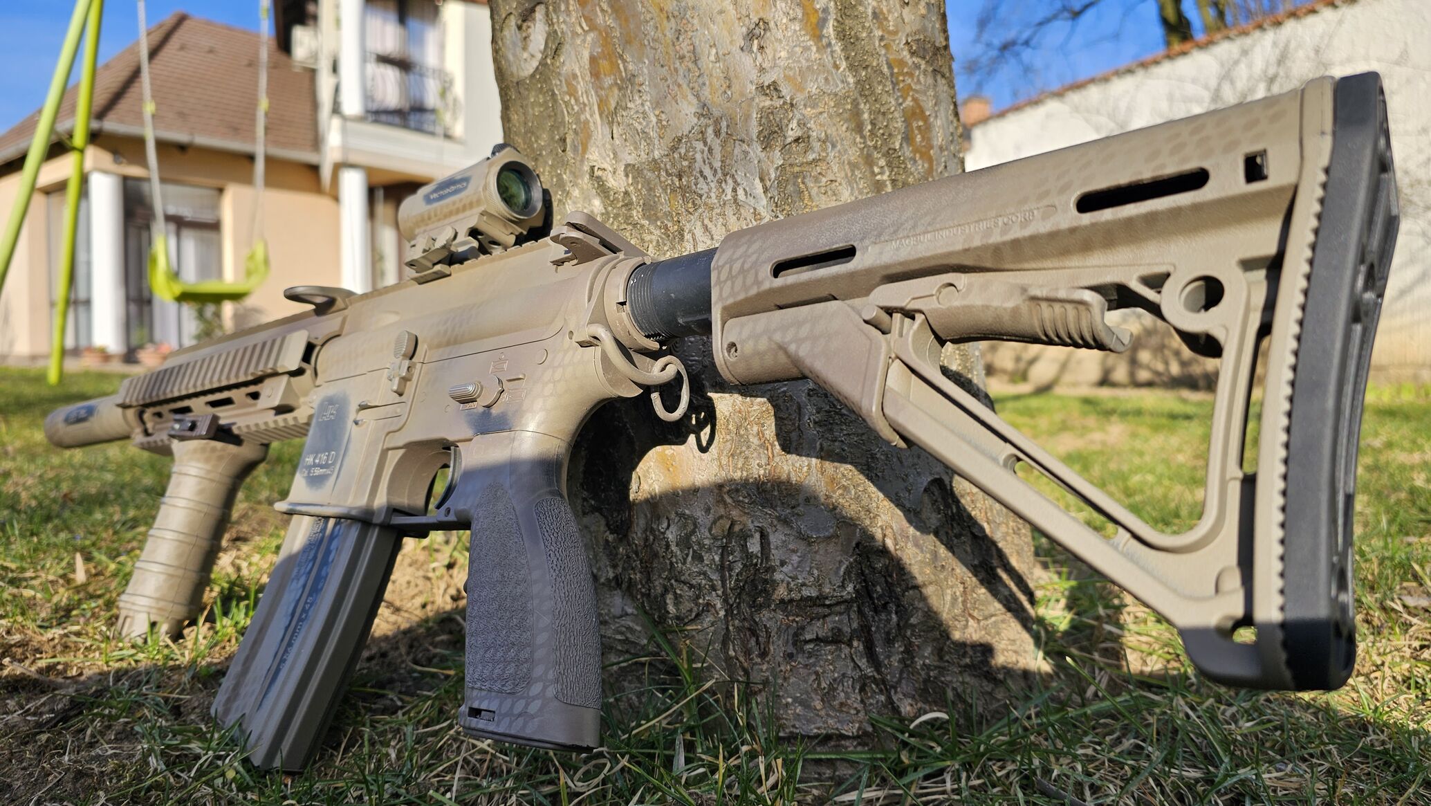

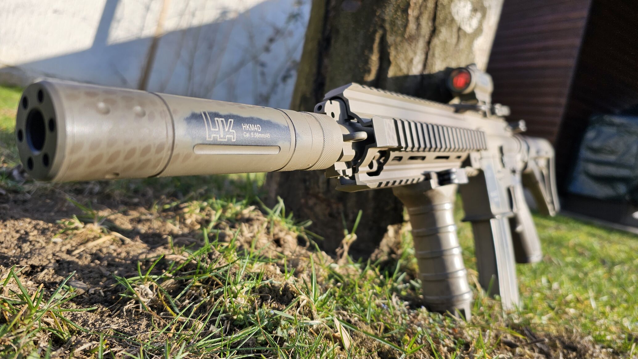

macilaci78
#32259
Fosco coyote és mud brown a minta meg mandarin háló. Nem zártam le, nem bánom ha megkopik.

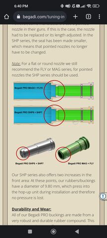

Mérd le az ablakot, de szemre max az 5mm-es gumi fér bele. aztán nézd meg a képet lent amit betettem, a nozi forma alapján válassz gumi típust. Írja mindegyiknél a begadi hogy mekkora a patch- el van, el tudod dönteni melyik fér bele.
Elég jól dokumentált a cucc, érdemes atlapozni.
Atke
Guarder 6.02mm Tight Bore Barrel – 500mm (400+FPS DMR-be)
Ilyen szája van:
Milyen BEGADI gumit és lenyomót rendeljek hozzá szerintetek?
Illetve a flathop, rhop eseteiben mindig kell "patch"elni a csövet? -

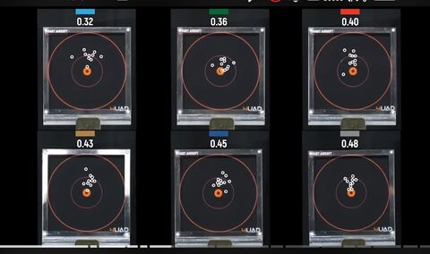

láttam ezt a tesztet.
Két éve volt egy sorozatuk a bb súly és a lőtáv vonatkozásában.
Engem ebből a szempontból érdekel a dolog. Szóval kültér, távolbanéző verseny.Tehát ha a standard aeg, dmr torkolati energia kategóriát nézzük mekkora a tömeg ami még hasznosul.
Most a creep-et, csövet, hop-ot ne kererjük bele. -
#56573440
Ez ebben a formában nem igazán mérvadó, jelentősen függ attól hogy mire és mivel használod hol. Bent 0.25 bőven mindenre is elég, teljesen fölösleges a nehezebb bb, mert ritkán lesz bármilyen gyakorlati haszna a jellemző 0-15m lotavon. Kint meg kb pénztárca függvénye csak, 1j-al is lehet 0.46-al puttyogni, arra is igaz lesz hogy stabilabb lesz mint a könnyű bbk, de egy bizonyos szint fölött fölösleges kb, mert effektív elonyod nem lesz belőle... Pl legutóbbi 4uad által végzett teszt az ics sniperrol: effektíve lokepben jelentős , használhatónak javulást semmi nem hozott 0.36 fölött. A szél meg ha fúj az a 48-at is arrébb rakja. De ez nyilván erre a replikára igaz.

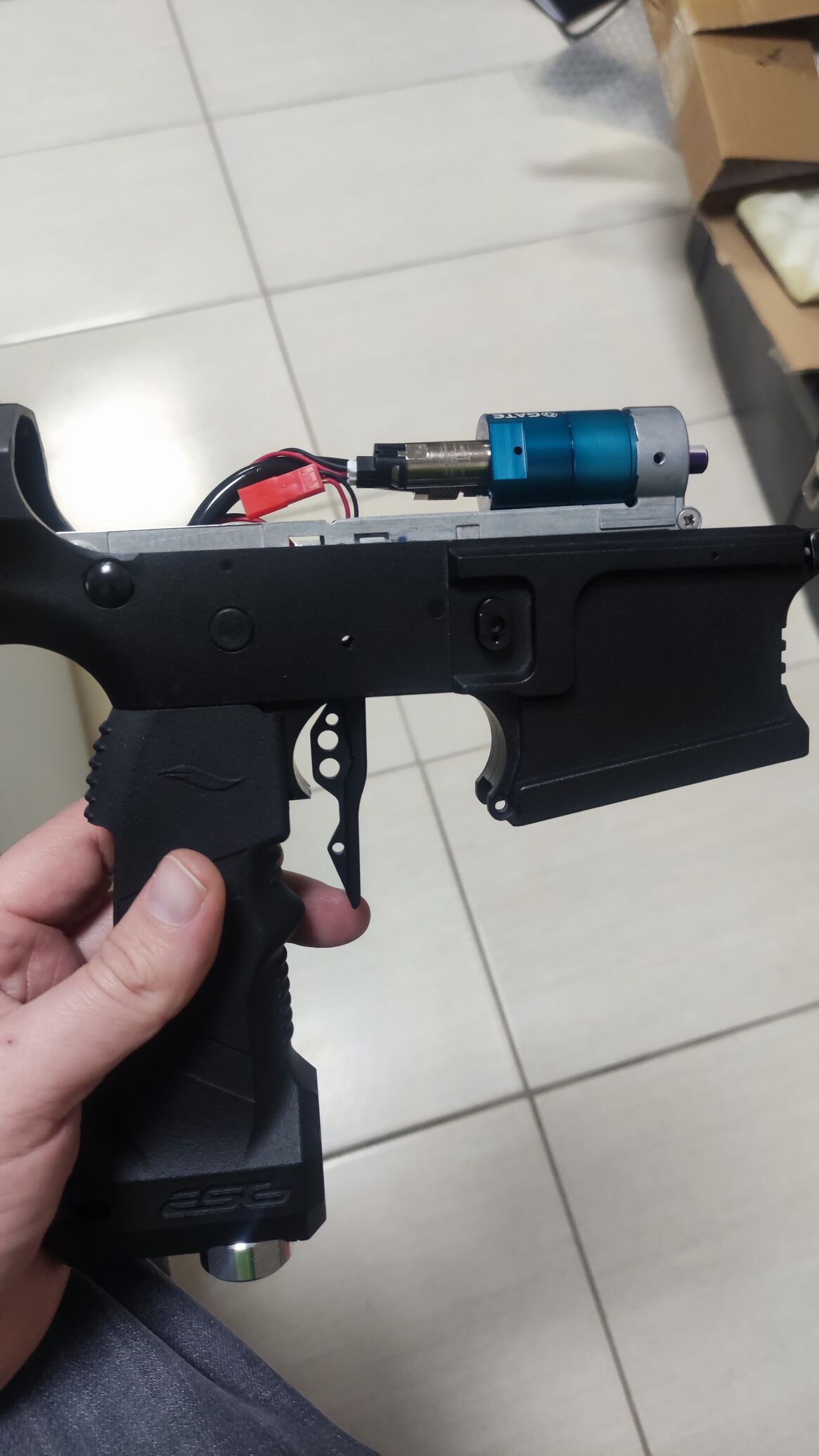

Nekem minden tracerembe belelog valamennyire a cső, azért teszteld hátha működik...
Drasztikus esés nálam olyan 40-50 fps lenne annyit kétlem hogy buknál...
Coccolino_O
Csak egy hülye kérdés, de 227 mm helyett 200mm hossz mellett drasztikusan esne az fps-em?
Mert jelenleg a belső csöve az mp5-nek belelóg a tracer-be.
Köszi.
