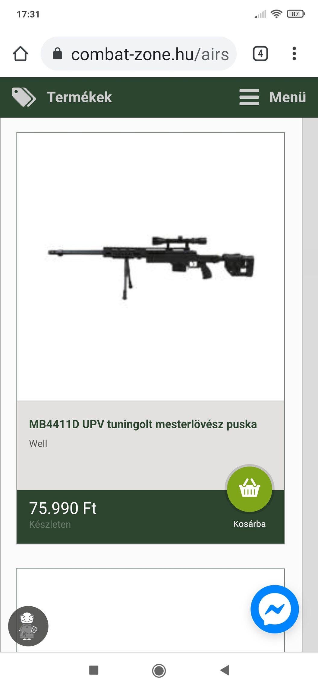

Ezt a combat zone-t meg felejtsd el... Taiwangun x2 az áraik -

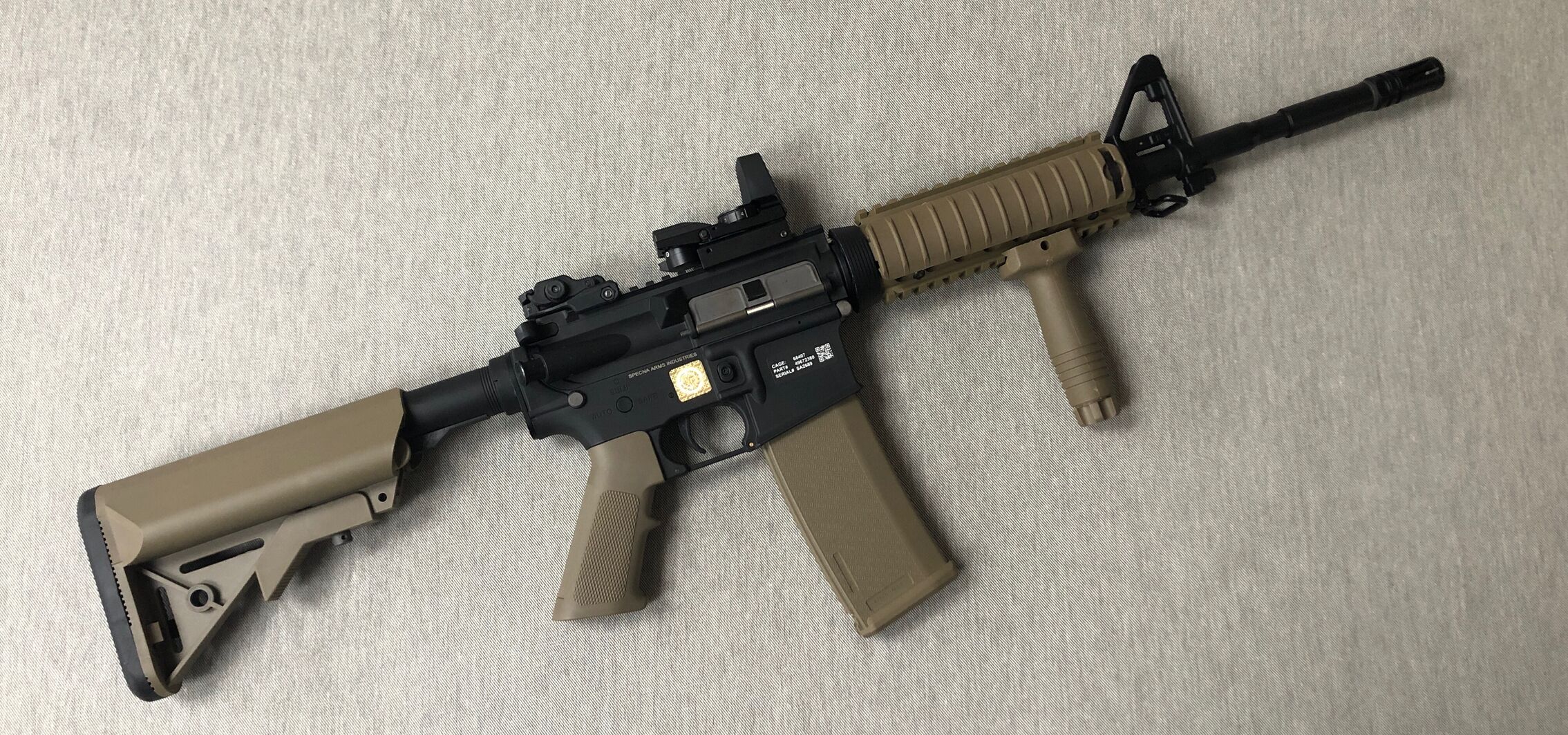

De ez nem specna ahogy nézem hanem ares. Azért nem minden M4 szar

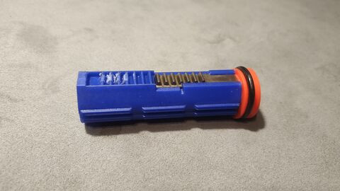

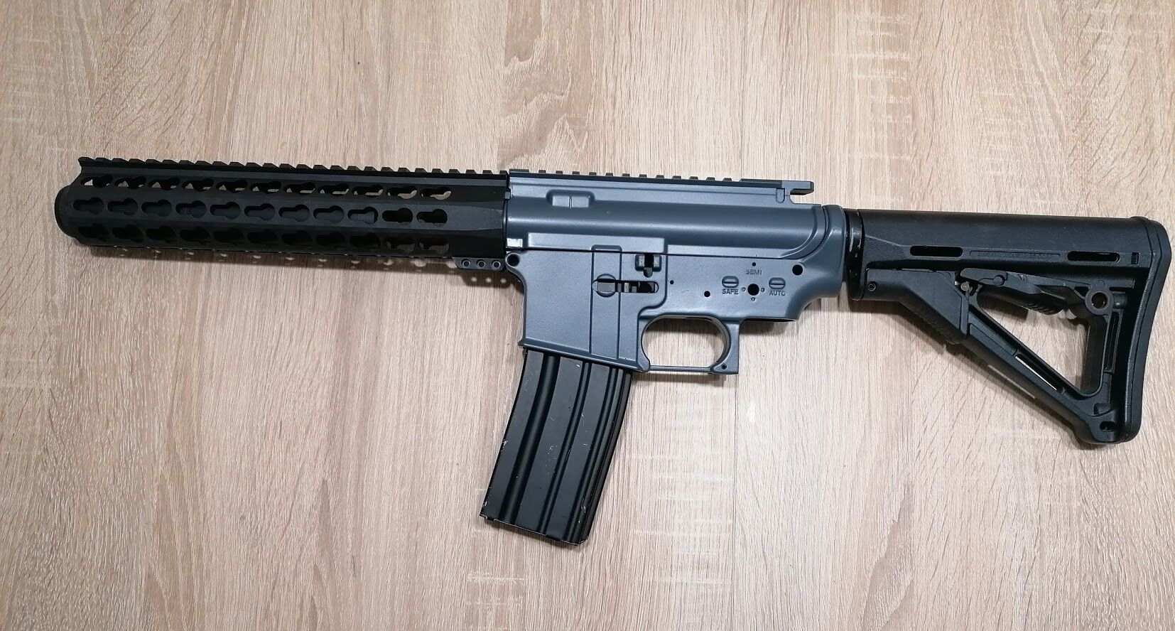

új jelenség: a BB csak kiesik a csőből
a lőtáv kb nulla méter, a szó szoros értelmében mintha csak kigurulna
mielőtt össze tettem, a dugattyút kipróbáltam a szokásos módszerrel: cilinderfejet befogtam ujjal és beletoltam a dugattút - ha nem tudom eltolni a végéig, azaz felépül a nyomás, akkor nincs gond
hol keressem a hibát? több tárral is próbáltam, nem változott a helyzet, egyes lövésnél is ez a jelenség -

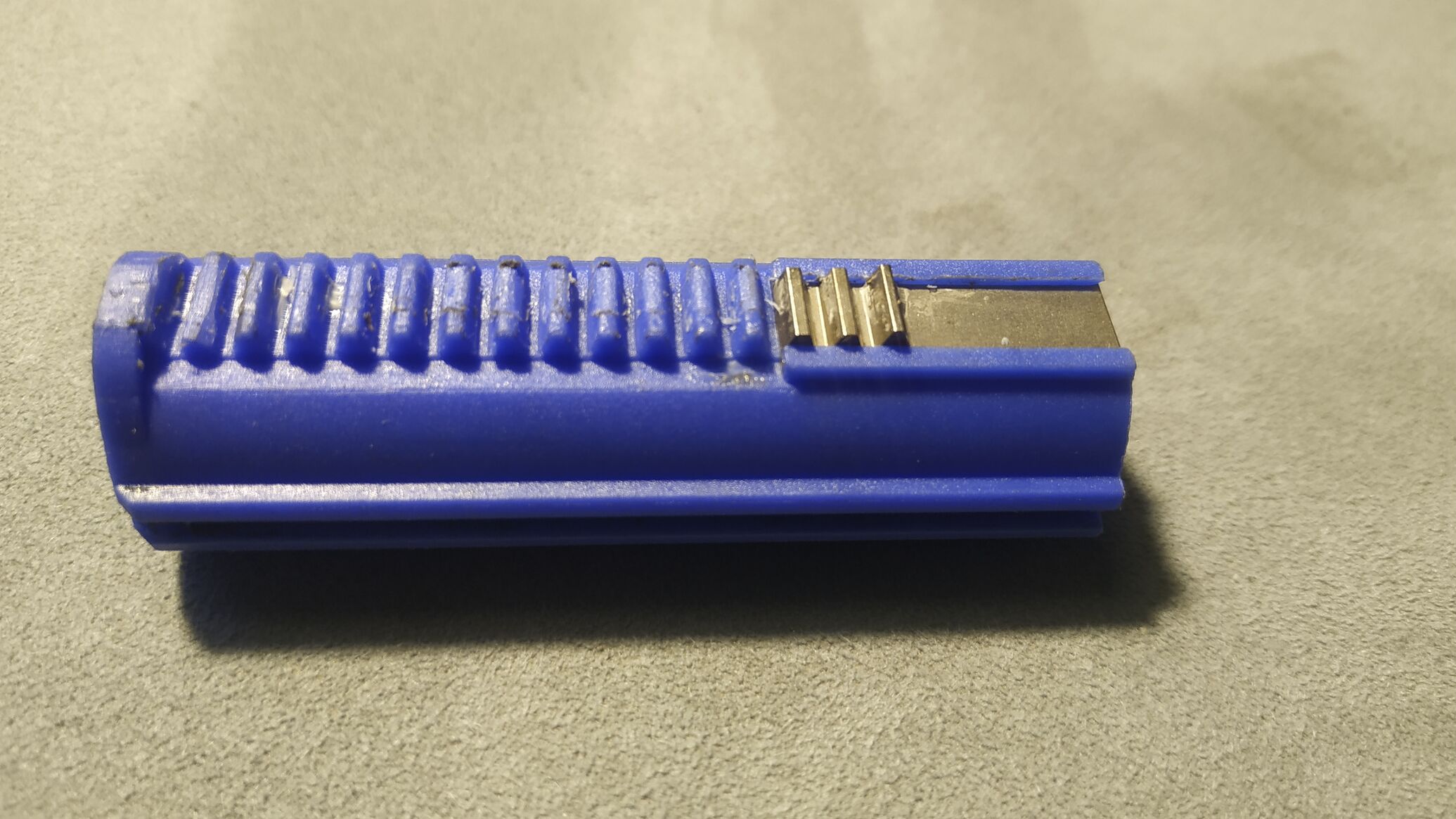

Nem tudom, hogy az a gearbox hogy járhatott így. Állítólag airsoft pláza szervizelte 2 játékkal ezelőtt. Egyik elmélet szerint a hengerfejet nem a henger elejéhez tették, hanem bele, de hogy tudott az működni egyáltalán 2 teljes játékon keresztül? Ráadásul szétszedés előtt még kipróbáltam: néhány egyes lövés és egy rövid sorozat tár nélkül, majd be a tárat, de akkor már semmit nem nyikkant, hátraakadt a dugattyú.
A másik elmélet, hogy menet közben a gearbox szétnyílt, hogy hátrébb csúszott a hengerfej (összenyomva a dugattyút?) Szóval X-akta.
Viszont ezt a hibát sehogy sem tudom felróni a Specnának.Nem alu, hanem spiáter ötvözetből öntvény. Egy rendes alu GB CNC-n készül marással és 100€ fölött van.
Van megerősített GB is, Ver2-nél általában a hengerfejet fogadó rész környékén, hajlamos leszakadni. Bár ilyet én még nem tapasztaltam. Illetve ezért is van pici kerek kikönnyítés az ablakolásnál, mert kevésbé hajlamos az anyag repedni, szakadni, mintha csak simán 90°-ban meghagynám a kivágást. -

Megnéztem a képeket, hát kicsit megingatta a bizalmamat
Az egész GB aluból van hogy így megrongálódott vagy mi? A Cymába mintha kicsit "vaskosabb" GB lett volna.
Nekem szétment a dugattyú, de önhibámból, mert elcsúszott a fogazott rész ahogy összeraktam. Ha nem a gyári műanyag dugattyú lett volna benne, lehet a GB is sérült volna
Airsoftpláza féle nagyszervíz óta nem volt kibontva, de jópár játékot túlélt gond nélkül (néha előfordul hogy egy lövésre 2 golyót "köp ki" de úgy figyeltem meg, hogy ez csak a gyári akksival fordul elő, a 7.4 LiPo-val nem)Hát köszi az óva intést, akkor valószínűleg Cyma lesz a befutó

Atke
Van egy lestrapált M4 amit elkezdtem megcsinálni. A tervezet az bronz szín volt de nem mertem bevállalni.... Szóval amolyan szürkés kékes lett.
Véleményetekre lennék kíváncsi. Fessem meg az előagyat is,vagy maradjon fekete?
Kicsit félek,hogy sok lenne, de kapna egy pár fekete Ris/rail manelt, ami talán "feldobná"
minden kezelőszerv fekete lesz.
Jelenleg így néz ki: -

petymeg
#30100
Jaja, meg tudom erősíteni. Egy Guarder SP110 rugóval, jó tömítésekkel és hop uppal simán megvan a 400 fps. Átlagos gearbox is hoz 380 fps-t.
Én ezért rendeltem Guarder SP90 rugót, 1,22 J lett.A gyors rugócsere parasztvakítás: hiába volt az egyik Specna Arms fegyverben, a lowerben lévő GB-ba nem ment bele. Ehh, ugyanúgy ki kell venni a GB-ot a lowerből.
A másik, amitől agyfaszt kapok: gyors rugócserés GB, de a rugóvezető vállai is műanyagok, nem csak a szára. Fém talpas, csapágyas már van, de annak is műanyag a szára.Mindegy, van most nálam egy gyors rugócserés törött, belepróbálom a Ver3 Guarder csapágyas rugóvezetőt. Annak is szélesek a vállai, de nyilván hosszúak. Ha a szélesség megfelelő, akkor hajlandó vagyok a vállaiból köszörülni és lesz fasza full fém csapágyas gyors rugócserés rugóvezető Ver2-be.
Gyors rugócsere: vedd le a tusvéget, imádkozd ki az alátétet a tuscsőből, vedd le a tuscsövet, másik szerszámmal vedd ki a rugóvezetőt, ha kijön a lowerből, cseréld a rugót, tedd vissza a tuscsövet, valahogy illeszd be az amúgy nem mágnesezhető alátétet, közepébe az amúgy nem mágnesezhető csavart, majd tedd vissza a tust. Persze, gyorsabb, mint a hagyományos mód, de akkor is.
Amúgy a gyors rugócserés törött GB utódja egy hagyományos JG lesz Guarder rugóvezetővel.
A kopott fogaskerekű Specna Arms "Advanced motor" utódja pedig egy Guarder Infinity Torque Up, azzal se lesz több gond.
