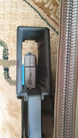

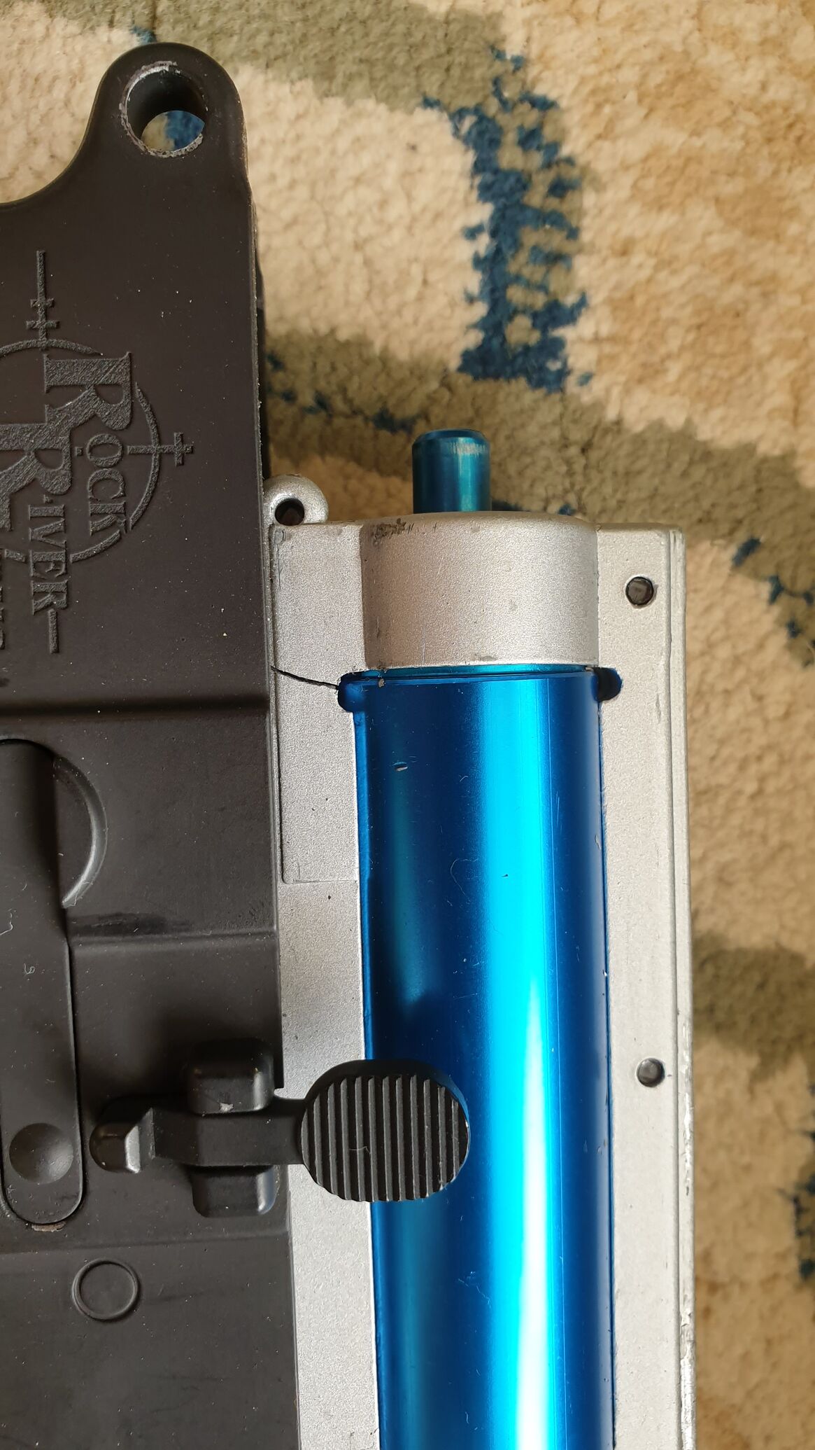

petymeg: a héj ment tönkre és a hengerfej deformálódott, ezeket kellett cserélni, minden más belemegy az új házba.
Viszont a gyors rugócserés rugóvezető nem megy bele a hagyományos házba, de a gyári műanyag, csapágy nélküli verzióhoz képest kb bármi előrelépés. -

De akkor az egész gb-t cserélted, nem csak a házat? Ezek amiket soroltál belemennek a fegyver házába és a hopkamrával is passzolnak?

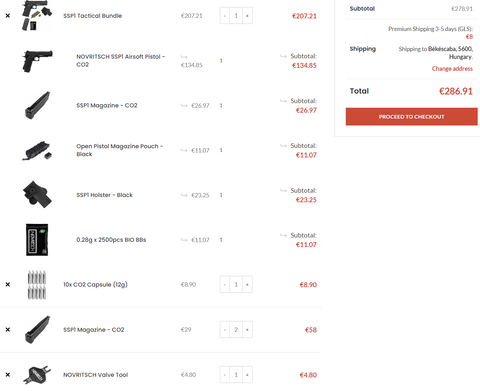

drzozo
#30352
Szóval akkor a
- fegyó NOVRITSCH SSP1 145 EUR
- tár SSP1 Magazine (CO2) 29 EUR
(jó értem ebből lehet többet, sőt érdemes)
- CO2 10x CO2 Capsule (12g) 8.9 EUR
- golyó 0.28g x 2500pcs NonBio BBs 10.9 EUR
vagy 0.28g x 2500pcs BIO BBs 11.9 EUR(Amit a lőszerekről írtál, nem értem bocsi. Mindent egy helyről rendelnék meg amúgy.)
Repair tool? Amúgy még valami kence esetleg?
Amúgy nekem ez a 1911 KJW (CO2 VERSION) 105 EUR Colt sokkal jóbban bejön mint az SSP1 és olcsóbb is.

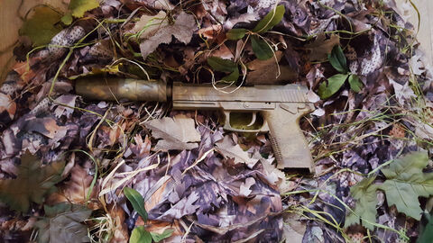

Más:
Ez rövid csővel és ezzel a scope-al nagyon el lett találva.

Nagyon kezdőként szeretnék segítséget kérni airsoft pisztoly vásárlásával kapcsolatban.
Még anno majdnem 10 éve a középiskolában volt a kezemben utoljára pár airsoft, akkor nagyon is tetszett, ki is próbálhattam. Aki megmondja, hogy ez itt milyen fegyver volt, jár a piros pont, én már nem emlékszem, haloványok az emlékeim, de nagyon bejött az tuti.
Aztán úgy elült a dolog, de mostanában nagyon előjött a vágyakozás bennem.0 tudással elég tanácstalan vagyok, milyet lenne érdemes: sima rugós, elektromos, vagy gázos.
Amit viszont szeretnék, hogy szán-hátrasiklásos legyen de ezt ne minden lövés előtt kelljen elvégezni.
(Volt egy ilyen gagyi játékpisztolyom, narancssárga golyókat lőtt ki.
Valamint fontos a strapabíróság is.Van egy pár ami tetszik:
-CZ (75, P07, P09)
-Glock
-Beretta
-Colt 1911Pisztoly és lőszer ajánlás lenne a lényeg, esetleg melyik boltból. Az összefoglalóban szereplő link ("Hazai aisofthoz kötődő ismertebb üzletek." ) Ott több bolt weboldala be se jön már.
Illetve nekem külföldi bolt talán jobban is megfelelne, ahol lehet paypallal fizetni euroban. Csak ne kelljen hosszú levelezéseket folytatni velük angolul, ha valami nem stimmel, az nem az én terepem.

henger nélkül ki tudod próbálni, hogy mindkettő felfekszik-e elöl rendesen, nem?
macilaci78
#30305
szerintem arra van, hogy ha a hengerfej és a gerbox között van hely, akkor ezzel azt kiküszöbölöd. mert különben a pin veszi fel az ütés teljes energiáját, ami egyértelműen annak elnyalásához/letöréséhez vezet
tehát előre beállítod, és úgy teszed be, emiatt nem is kell kívülről hozzáférni -
macilaci78
Ez a kialakítás mire jó egy hengerfej esetében?
Értem, hogy mire jó a menet és a hernyócsavar, csak azt nem értem, hogy férek hozzá?
A gearbox elején a nózi mellett nincs annyi hely, hogy kívülről hozzáférhető legyen. A gearboxon belül esélytelen. Ha pedig előre berakom, kb ugyanolyan eséllyel sikerül passzosra állítani, mint amilyen eséllyel sikerül jó gearboxot és hengerfejet gyártani.
