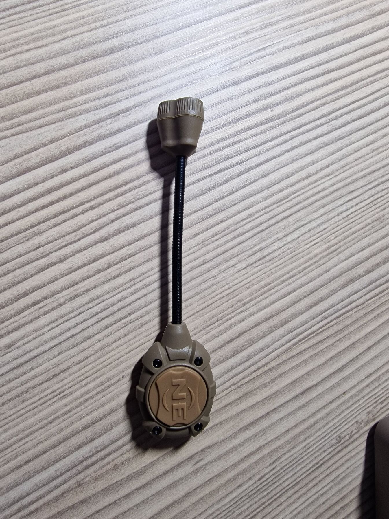

Semmit nem látni.
petymeg
macilaci78
#31807
Nem, megvan a megoldás.
A fehér meg a zöld az működik, az IR-t nem tudtam leellenőrizni mert nincs éjjellátóm.
Elég kevés a fényerő. -
