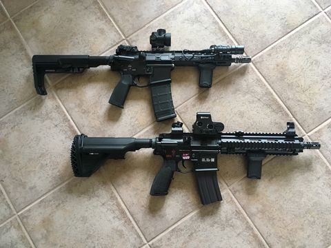

Nekem van egy Specnám (és egy E&C is, ami a Specna OEM gyártója), és meglepően masszív, egyben lévő replikák. Semmi lötyögés, sorja és öntési hiba mentes fém alkatrészek. A belsőség egyszerű, szabványos, és egyáltalán nem rossz minőségű.
Szerintem egy alap karbantartás-átvizsgálás és egy hop-up gumi és rugó csere után nyugodtan használható . Belenyúlni, tuningolni nem szükséges amíg valami meg nem hibásodik. Akkor mehet bele egy-két jobb alkatrész az elkopottak helyére. (Én pl. Lonex cuccokkal helyettesítettem sok mindent, minden további nélkül a helyére cuppant az összes alkatrész)
Szóval én ajánlom őket, és főleg a fém testűeket, remek tuning alap is lehet a továbbiakban ha komolyra fordul nálad a hobbi. (ha meg nem, akkor viszonylag kevés pénzért van egy megbízható játékpuskád)
CQB esetén valamelyik rövidebb változatot nézném, az egyszerű jobb elv mentén. Tehát hanyagolnám a kétoldalas tűzváltót pl. (könnyebb az alkatrész pótlás hiba esetén)
Ha élethű, valódi másolatát szeretnél, akkor a SA-A03-at ajánlom (MK18), ennél hosszabbat CQB-re nem érdemes.
A HK416 sorozatot a tárak inkompatibilitása és a súlya miatt kevésbé ajánlom. (H0x sorozat) -

Most megyek este az Arénába.
Egyébként Tökölön már voltam kint vele.Meglepően jó lőtávja van, egy tuningolt Masadával hasonlítottuk össze, nem sokkal maradt el. Mondjuk nem is ez a célom vele, 30-35 méter, addig meg pontlövő.
Burst módban nagyon hamar elfogy a BB, 90 db fér bele, még jó, hogy vettem hozzá plusz 3 tárat.
Nem lötyög, nem recseg, egyben van az egész fegyver, behajtva sincs semmi kotyogás, tényleg azt tudom mondani, hogy megért minden fillért, de még egyszer nem fogok kiadni ennyi pénzt, mert egy Amoeba 015-öt ennyi pénzért szarrá tuningolsz, DSG-vel.
Nyilván a licensz kerül itt ennyibe, meg a Krytac. Nagyon jó érzés fogni.
Két csapattársam LVOA-t vett (egyik C másik S), azok is embertelenek.
Kérdezz nyugodtan!
Jön rá még egy magas T1, mert maszkban nem tudok ráhajolni a holo-ra normálisan.
