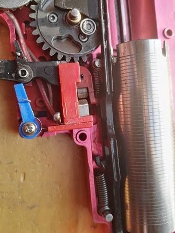

2 év után megnyitották a GB-os downgrade miatt (DMR ből AEG) lett. a kapcsolókésen semmi nyoma égésnek vagy kormolódásnak. Lehet én vagyok ennyire szerencsés vagy annó jól lett összerakva nem tudom
Szervíz előtti állapot:

Most volt szervízbe gyengítés céljából, de semmi égés nincs a késen a vezetékek is tökéletesek pedig lassan 4 éves a puska.. Én T csatival használom azt mégis csak hamarabb rántod le ha baj van.
