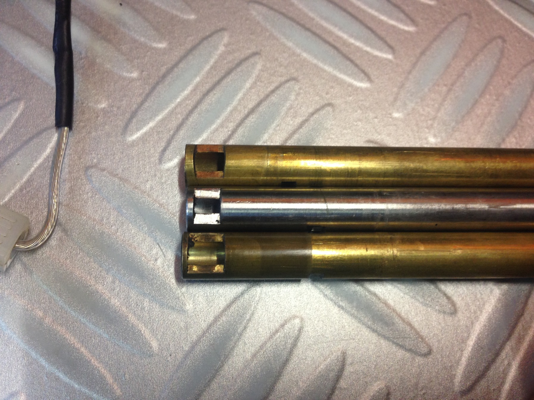

Játékos
#25332
Ha már van 2 cső mellette, próbáld ki a másik a kettővel ugyanazt a fegyvert.
Elvileg nem lenne szabad, hogy gond legyen a kivágással. A gumi szoknyája a GB felől rátömít a nózira a BB mögött, a BB előtt pedig a gumi csőbe nyúló része akadályozza meg a BB kigurulását. Ha a BB mégis előre gurul, akkor vagy a gumi nem ér be eléggé (, ami nem a cső kivágásától függ), vagy adagolási probléma van. (Gumi, nózi, vagy tappet plate.)

Játékos
Segítséget szeretnék kérni hozzáértőktől. Én eddig csak a saját fegyverem csövét láttam, nincs összehasonlítási alapom.
A cső végén a hopup vágat az mindegyik más méretű, vagy erre létezik valami "szabvány" ?
Mert a cimborám fegyverében már gyakorlatilag minden ki lett cserélve a csövön kívül, a hiba pedig az, hogy lő-lő-lő-nemlő.
Amikor "nemlő", akkor szépen kigurul a bb a cső végén. Ennek a csőnek akkora a vágat a végén, hogy szinte megkívánja az ember!
Szóval, mutatom a képet, és a kérdés lényege, hogy szerintetek ezt elreszelte valaki, vagy ez normális, mert vannak ilyen csövek?Az enyém az acél, eddig csak azzal találkoztam, a hibás pedig az alsó, amin a legnagyobb a rés.
Előre is köszönöm a válaszokat!
