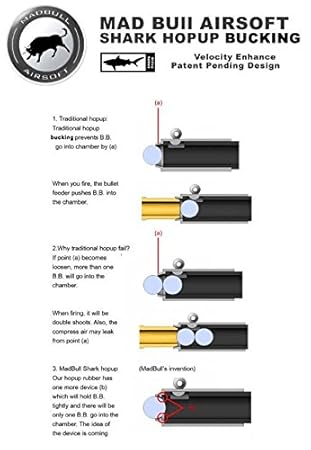

Két kép: kép1, kép2. Az airsoft lövedék gömb alakú, épp annyi ballisztikája van, mint egy középkori ágyúlövedéknek.
Hogy a célozható lőtáv nagyobb legyen, kezdeni kellett vele valamit és a huzagolás eleinte nem volt járható út. Ha azonban a lövedéket hátrafelé megpörgeted, változik a röppálya, később kezd el lefelé ívelni, viszont látványosabban.
Na, ezt a hátrafelé pörgetést a gumin való súrlódás adja, a gumi a cső elején bemart kis vájatban ér hozzá a lövedékhez.Ezek légfegyverek, így a pontosság egyik fontos kelléke, hogy minden lövedék ugyanakkora kezdősebességgel hagyja el a csövet (tömítettség, dugattyú útja, stb). Minden lövedék ugyanakkora tömegű legyen, tömegközéppontja a geometriai középpontjába essen. A cső méretpontos legyen, a gumi egyenletesen tapadjon, stb.
Maga a konstrukció tökéletlen, igen-igen zsebbenyúlós történet egy pontlövő fegyver építése akár maroklőfegyver, akár karabély, vagy puska vonalon. Ez általában IPSC, IDPA sportokban szokott csak kelleni, magasabb szinten.Azt is tudni kell, hogy a pontosság és a csőtorkolati energia nem jár kéz a kézben. Egy jól összerakott fegyver akár fele akkora erővel is pontosabban lő ugyanolyan távolságra, mint egy erősebb fegyver. Olyan is, mint amikor valaki egy M5-ös BMW-vel az árokban köt ki, míg mások Ladával nyernek rallykat.

A hopup gumi (es kamra) az airsoft fegyver egyik legfontosabb resze, felelos a BB visszafele porgrteseert, ezaltal a lotav es pontossag jelentos javitasaert. A gyari gumik jellemzoen szet vannak oregedve, kemenyek, zsirosak, es sok esetben az igenytelen osszeszereles miatt el vannak torzulva. Egy minosegi gumicsere nagy mertekben fogja javitani a lotavot, pontossagot, konzisztenciat.
