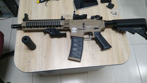

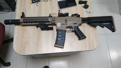

A cső eleve menetes, de arra megy rá a lángrejtő, és a lángrejtőre megy rá a tompi. Egy mozdulattal kevesebb technikailag az egész, ha picit rövidebbet akarsz faragni.
Összecsukva pont 76 cm tompival, ami 10 centi ugye.
Ez nem a gyári m4 variáns, hanem egy foggal rövidebb. Itt egy másik leírás róla.

Nálam is van hangtompító. A gyári megoldás szerint van pár vékony alátét a lángrejtő alatt, hogy pont abban a helyzetben feszüljön rá, amelyikben lennie kell. Ezeket fent hagytam a hangtompítónál is, aminek következtében a tompi végén verődtek a BB-k. Pár órát elbaszogtam vele, mire levettem az alátéteteket és azóta is tökéletes.
Szerintem próbálj meg 14-es csavaranyát rátenni távtartónak és így fel a tompit. A csavar központos, illeszkedik a menetre, elvileg a lapja merőleges a csőre. Erre meg már szépen fel tud feszülni a tompi. Csavarból van vastag, kb 5 mm-es és vékony, kb 2 mm-es is.
A másik lehetőség, hogy esztergáltatsz egy kb 2 centis hosszabbítót. 0,8 cm külső menet az egyik végére, 0,8 cm belső menet a másik végére.
Esetleg másik hangtompító. SCAR-on látni leggyakrabban olyat, hogy spéci lángrejtő és rápattintható hangtompi. Esetleg SR25 tompítója. -

No sikerült megnézni ma hogy muzsikál az m4, belőttem a hop-ot, az irányzékokat, egészen korrekt kis vas ez.
Cserébe az aggodalmam, miszerint a 20 cm-es hangtompító vs floating barrel mennyire jó ötlet is megválaszolásra került, nem az jelenleg
A menet hosszú és befut az előagy alá, így az előagy végére feszül fel a hangtompító értelem szerűen. Attól függően hogy hogyan szorítom rá, állhat egy picit minden irányba. Nos ha nem találom el pontosan a megfelelő pozíciót, a bb pont el tudja kapni a tompító végén lévő zárókupak szélét, és akusztikus traceres shotgun üzemmódra vált
Sivítva jön a bb, és főleg rohadt sok irányba
Ha jól megy fel, akkor futás közben nem mozdul el, de ha valahova odahúzom picit, máris el tud állítódni, és amíg nem lövök nem látszik... Még az is lehet, hogy a menet van sz@rul felhúzva rá, azzal meg így sokat nem tudok kezdeni...Úgyhogy erre valami megoldást kell nézzek :/
