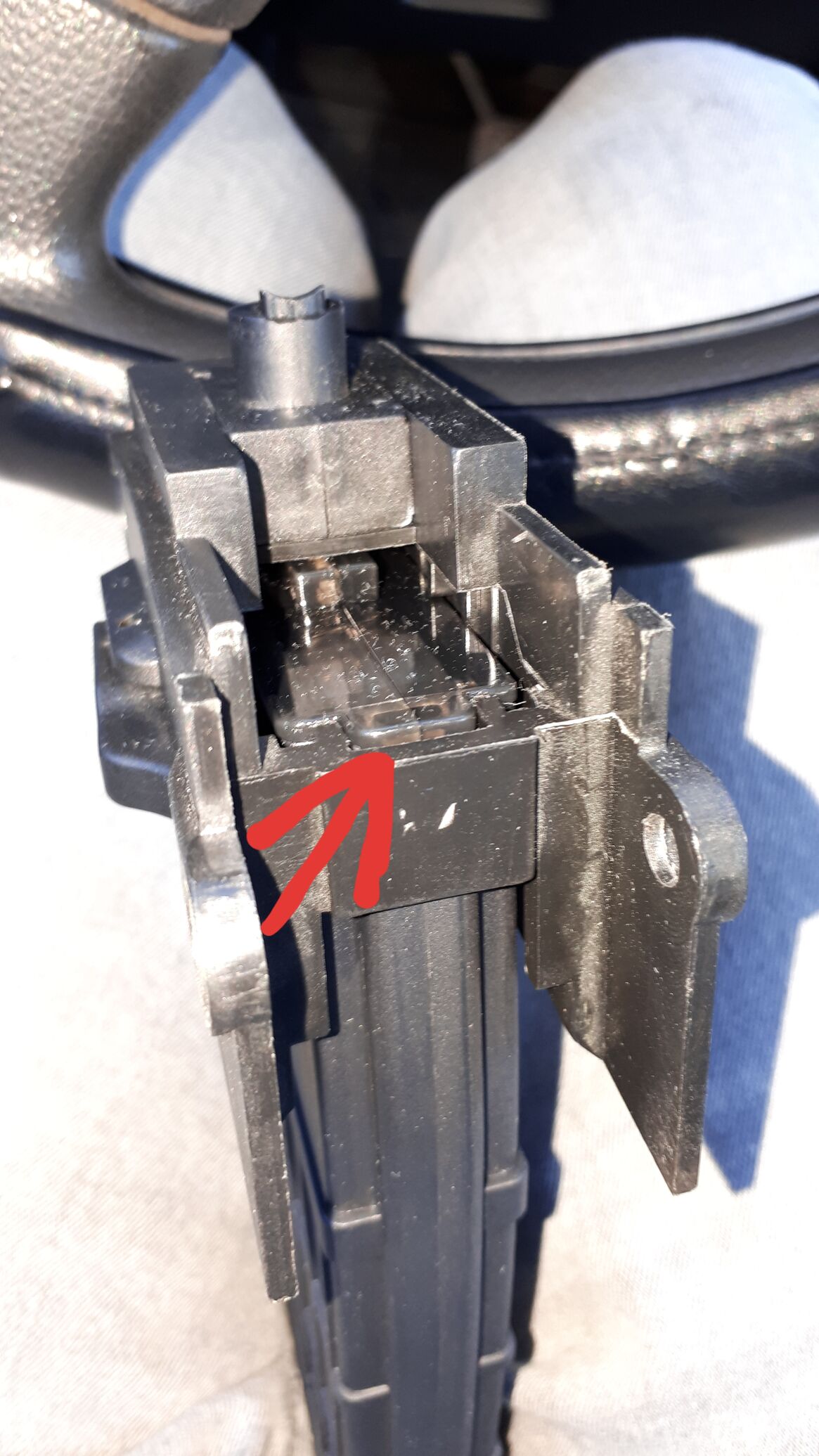

#28401
Bele tudom rakni a tárat, azzal nincs baj. Teljesen beletolom a tárat és a helyén tartom a kezemmel úgy adagol, viszon ha elengedem, elég hogyha a vállamhoz veszem és kimozdul a tár előre, nem adagol. Hiába kattan bele az akasztó a tárba, nem tudja annyira fenn tartani hogy ne csússzon le a kb 2-3mm-t a a nyíllal jelzett részen.

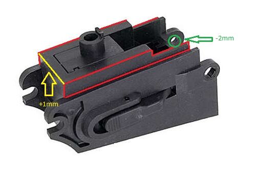

#28387
Ahhoz képest hogy JG-hez készítik 2 dolog nem stimmel nálam.
Beszertelésnél kiderült hogy a sárga vonalnál lévő távolság (sárga vonal: 33mm) 1mm-el nagyobb mint a gyárin így csak feszegetéssel megy be a halyére. Megoldásnak a széléből (pirosan bekeretezett rész) fogok lereszelni oldalanként 0,5mm-t.A másik a zölddel bekarikázott lyuk. A fegyveremhez gyárilag olyan csapszeget adtak, aminek a végébe nem megy csavar, de a lyuk (gondolom) csavaros verzióra lett "kitalálva". A csapszeg nem megy át, 2mm-el nagyobb lyukat kell fúrnom hozzá.
Eddig csak ezeket a hibákat vettem észre, remélem más nem lesz..

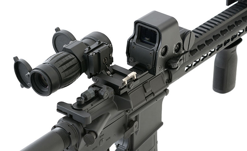

A véleményetekre, illetve arra lennék kíváncsi, hogy használ-e valaki a képen is látható holo+3x scope szettet.
Eddig csak a holo-ra gondoltam viszont észrevettem ezt a párosítást is, a scope sem jönne rosszul, mivel a maszkom alá nem tudom felvenni a szemüvegem(-1,5és -2 ) és megkönnyítené a dolgomat. Szükségem lehet hozzá esetleg egy sín magasítóra? JG G36C re tenném.
