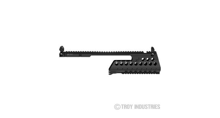

Mp5k-hoz silencer/tracer rejto m lok rail amivel igy normalis hosszon lehetcuccokat felfogatni, nem ugy mint az alap railen mp5k eseten.
A felso rail egy vonalban van a tobbi felso raillel igy aki akarja fentre is tud barmit rakni. Akar ki is kurhatja a hagyomanyos iranyzekokat es rakhat fel amit akar. En flip uppot fogok
Ha kell a 3D nyomtatos file szoljatok.
