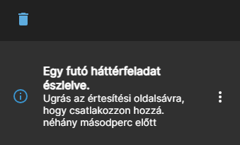

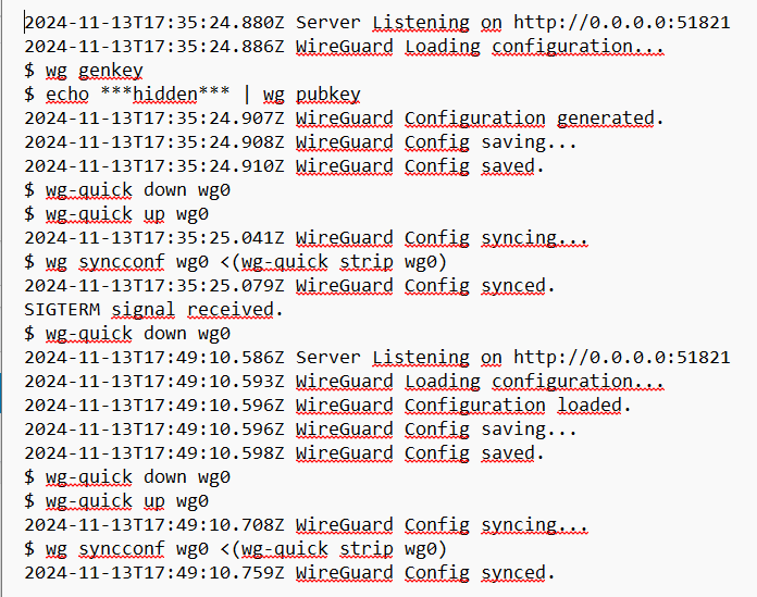

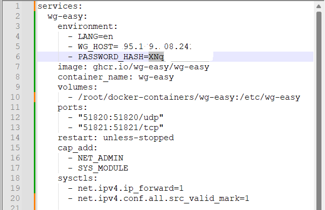

Sziasztok! Csak lett egy hibám a 7es verzióra frissítést követően. Nem tudok a VPN-el becsatlakozni. A container fut, volt már újraindítva, az omv is újra lett indítva a a frissítést követően. Mit kellene megnézni? Egyébként OpenVPN-as -ről van szó.
OMV 7
Ehhez a futó háttérfeladathoz hogyan lehet ténylegesen "csatlakozni"?

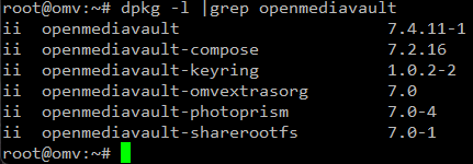

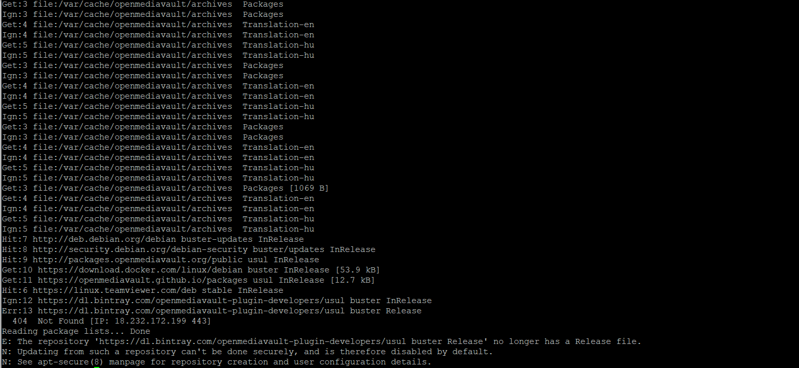

Tim82
Odroid HC2 (XU4) SBC-n fut nálam az OMV 6. A legutóbbi csomagfrissítés elakadt ennél és nem megy tovább:
Setting up php7.4-fpm (7.4.33-1+deb11u6) ...
Van erre valamilyen megoldás, hogy végigmenjen? Nagyjából 3/4 órája állt meg ennél a pontnál a frissítési folyamat.
Gond nélkül frissítettem OMV 5-ről 6-ra majd onnan 7-re.
A webui-n a Rendszer / omv-extras alatt megjelenik ez az üzenet:
Miközben az openmediavault-compose csomag telepítve van:
Mi a teendő?

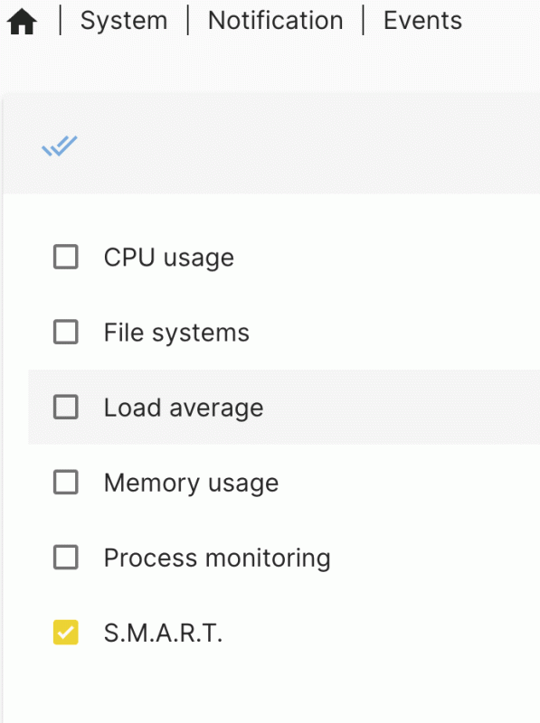

Celtis
OMV 7-en hol lehet beállítani milyen értesítéseket küldjön?
A System/Notification/Eventsben csak ezek a lehetőségek vannak.
De pl. naponta kapok értesítést elérhető frissítésekről. Azt hol állítom be?
