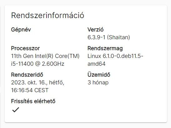

Abban tudna valaki segíteni, hogy a 6.3.9-1-es omv-t, hogyan tudnám lépésenként, a legfrissebb hetes verzióra húzni?
Értem ez alatt, hogy legyen egy backup, ha esetleg valami miatt vissza kéne állitani.
Megnézni, hogy most van-e bármi gond ami ami miatt nem lehet frissíteni, ezt előbb megoldani...
a dockerben/portainerben ezek vannak
ezeket továbbra is szeretném használni, és bármi amire még nem gondoltam.Köszi előre is

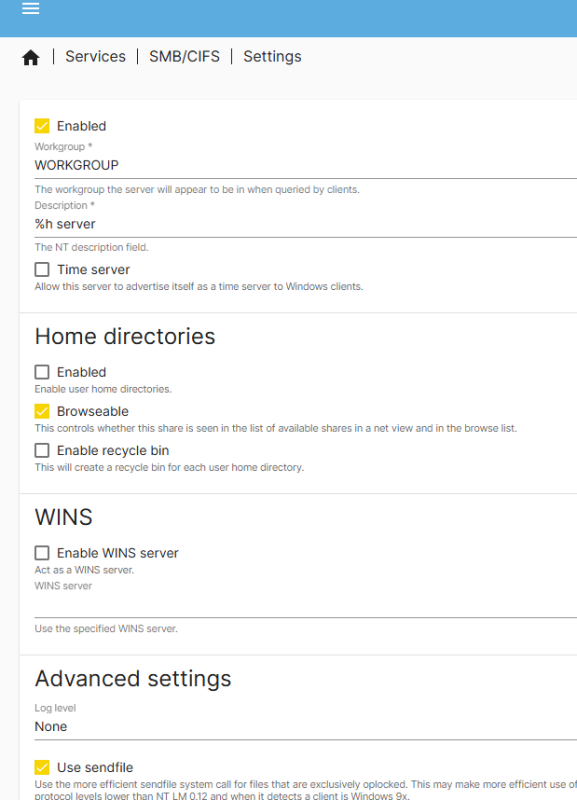

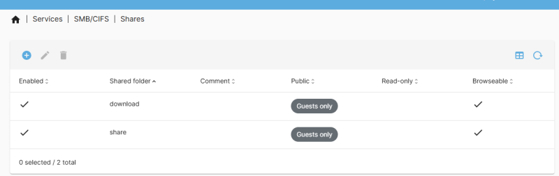

Mostanában vettem észre, hogy win 11-es laptopról nem érem el az (smb) megosztásokat.
Eddig minden ment, SMB1 be van kapcsolva a laptopon.
Telefonról pl elérem.
OMV 6.3.9-1 van fent, és hónapok óta nem változtattam semmit sem.http://totesz.myminicity.com/

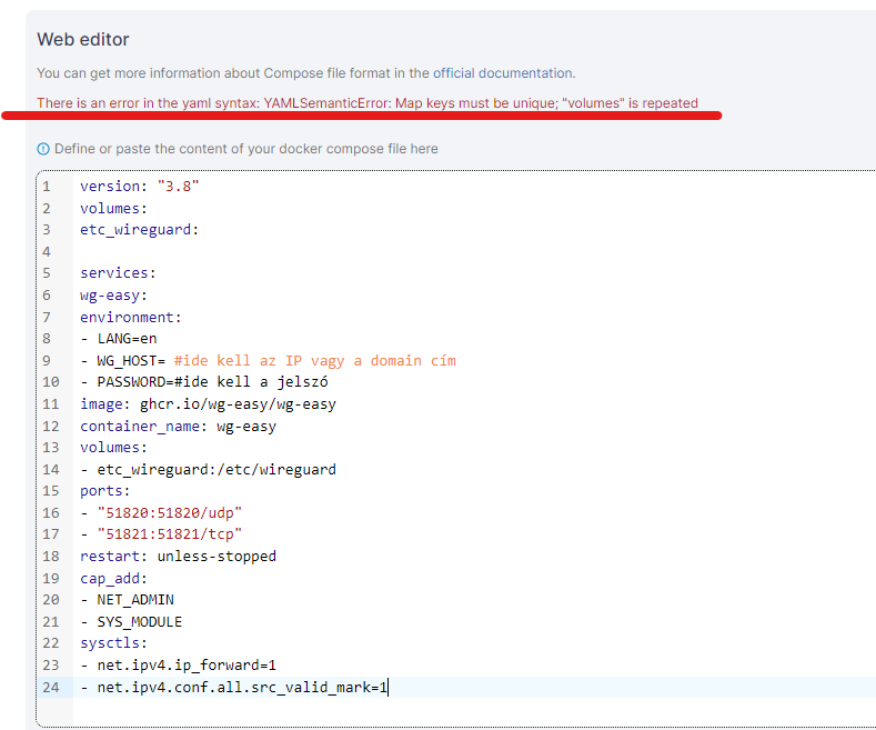

Wireguarddal tudna valaki segiteni pls?
akarhogyan telepitem, latszolag fut, de nem tudom elerni belso halon...http://totesz.myminicity.com/

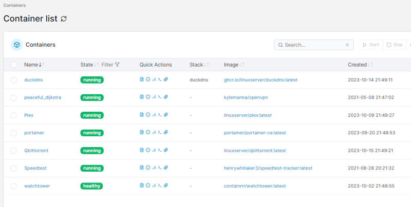

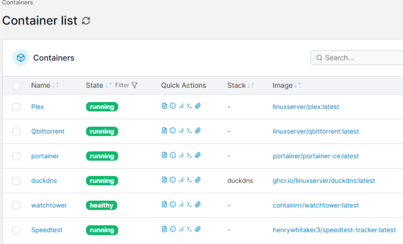

Sziasztok, mintha ez után a verzió után megszűnt volt a portainer használata/támogatása, vagy rosszul emlékszem?
Vagy simán frissíthetek, a 6.9.3-ra, minden menni fog tovább?

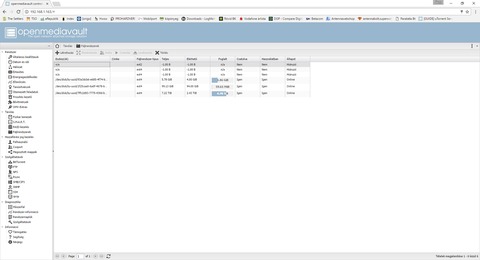

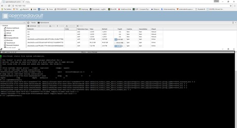

próbálnám a lemezeket átnevezni, de nem engedi, mi lehet a baj
e2label /dev/sda
e2label: Bad magic number in super-block while trying to open /dev/sda
Found a gpt partition table in /dev/sda

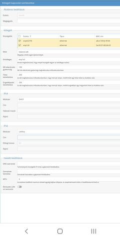

Haladás van, találtam a fiókomban egy 2,5Gbit-es USB 3.2-es ethernet átalakítót, amihez még windows alatt is drive kellett. Na azt bezzeg rögtön felismerte.
Ezzel települ most a rendszer.
A kérdés, ha készen vagyok, utána át lehet valahogyan állítani, hogy valamelyik alaplapi kártyát használja?http://totesz.myminicity.com/

Az első gond, 2db Lan kártya van a lapon, egyiket sem ismeri fel, ilyenkor hogyan tovább?
Intel I219V, és RTL8125BG
Az 5.5.11-es telepítővel próbálkozom[ Szerkesztve ]

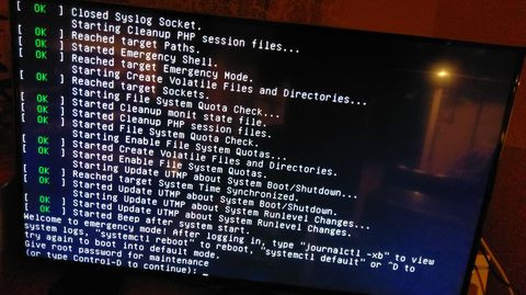

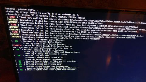

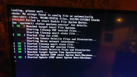

Megcsináltam a hardware cserét, de nem indul a rendszer, nem is látja bootoláskor a lemezeket az alaplap, persze biosban ott vannak.
Ezt cserélem
Asrock J3160DC-ITX
4GB HyperX Ram
fractal design node 304
Adata SU800
WD 8TBerre
ASROCK H570M-ITX/ac
i5-11400
HyperX 16GB Fury DDR4 3000MHz CL15 KIT HX430C15FB3K2/16Gyanítom, hogy az uefi boot miatt nem indul, mivel a lap már csak olyat támogat, és hiába próbálom a CSM-t enable-re állítani, külső vga nélkül nem engedi enable-re kapcsolni.
Át lehet valahogyan konvertálni az SSD-t egy Linux Live-al?
Vagy mi ilyenkor a megoldás?http://totesz.myminicity.com/

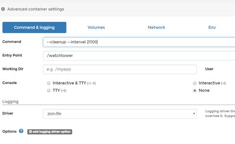

használja valaki a watchtower cleanup funkcióját, ha igen hogyan kell bekapcsolni, beállítani?

A tegnapi anomáliámban tudna valaki segíteni? Leginkább privátban
Köszönöm!
[ Szerkesztve ]
Kronk
válasz doberman #6478 üzenetére
még erre is hibát ír ki, ezt is lefuttattam
systemctl status qbittorrent.service
● qbittorrent.service - qBittorrent Daemon Service
Loaded: loaded (/etc/systemd/system/qbittorrent.service; enabled; vendor pres
Active: failed (Result: exit-code) since k 2018-01-30 20:07:07 CET; 1min 56sjan 30 20:07:07 NAS systemd[1]: Starting qBittorrent Daemon Service...
jan 30 20:07:07 NAS systemd[1]: qbittorrent.service: Control process exite
jan 30 20:07:07 NAS systemd[1]: Failed to start qBittorrent Daemon Service
jan 30 20:07:07 NAS systemd[1]: qbittorrent.service: Unit entered failed s
jan 30 20:07:07 NAS systemd[1]: qbittorrent.service: Failed with result 'e
lines 1-9/9 (END)...skipping...
Loaded: loaded (/etc/systemd/system/qbittorrent.service; enabled; vendor preset: enabled)
Active: failed (Result: exit-code) since k 2018-01-30 20:07:07 CET; 1min 56s agojan 30 20:07:07 NAS systemd[1]: Starting qBittorrent Daemon Service...
jan 30 20:07:07 NAS systemd[1]: qbittorrent.service: Control process exited, code=exited status=203
jan 30 20:07:07 NAS systemd[1]: Failed to start qBittorrent Daemon Service.
jan 30 20:07:07 NAS systemd[1]: qbittorrent.service: Unit entered failed state.
jan 30 20:07:07 NAS systemd[1]: qbittorrent.service: Failed with result 'exit-code'.ennek ellenére a torrent szépen tölt vissza, és le is tudok tölteni, bár a rarbg-nél nem tud kapcsolódni a trackerhez, viszont ha laptopról ugyan azt tölteném le, ott szépen rögtön tölti is, magyarról működik
Kronk
lefuttattam azt amit kért:
systemctl status quotaon.service
● quotaon.service - Enable File System Quotas
Loaded: loaded (/lib/systemd/system/quotaon.service; static; vendor preset: e
Active: failed (Result: exit-code) since k 2018-01-30 19:43:37 CET; 7min ago
Docs: man:quotaon(8)
Main PID: 1933 (code=exited, status=4)jan 30 19:43:37 NAS systemd[1]: Starting Enable File System Quotas...
jan 30 19:43:37 NAS quotaon[1933]: quotaon: cannot find /media/1f25caa0-6a
jan 30 19:43:37 NAS quotaon[1933]: quotaon: cannot find /media/7ffc2d93-77
jan 30 19:43:37 NAS systemd[1]: quotaon.service: Main process exited, code
jan 30 19:43:37 NAS systemd[1]: Failed to start Enable File System Quotas.
jan 30 19:43:37 NAS systemd[1]: quotaon.service: Unit entered failed state
jan 30 19:43:37 NAS systemd[1]: quotaon.service: Failed with result 'exit-
lines 1-15/15 (END)...skipping...
Loaded: loaded (/lib/systemd/system/quotaon.service; static; vendor preset: enabled)
jan 30 19:43:37 NAS quotaon[1933]: quotaon: cannot find /media/1f25caa0-6a0f-4678-b217-bcbd98447735/aquota.group on /dev/sda3 [/media/1f25caa0-6a0f-4678-b217-bcbd98447735]
jan 30 19:43:37 NAS quotaon[1933]: quotaon: cannot find /media/1f25caa0-6a0f-4678-b217-bcbd98447735/aquota.user on /dev/sda3 [/media/1f25caa0-6a0f-4678-b217-bcbd98447735]
jan 30 19:43:37 NAS quotaon[1933]: quotaon: cannot find /media/7ffc2d93-7775-439d-b1b9-804555a660a0/aquota.group on /dev/sdb1 [/media/7ffc2d93-7775-439d-b1b9-804555a660a0]
jan 30 19:43:37 NAS quotaon[1933]: quotaon: cannot find /media/7ffc2d93-7775-439d-b1b9-804555a660a0/aquota.user on /dev/sdb1 [/media/7ffc2d93-7775-439d-b1b9-804555a660a0]
jan 30 19:43:37 NAS systemd[1]: quotaon.service: Main process exited, code=exited, status=4/NOPERMISSION
jan 30 19:43:37 NAS systemd[1]: quotaon.service: Unit entered failed state.
jan 30 19:43:37 NAS systemd[1]: quotaon.service: Failed with result 'exit-code'.http://totesz.myminicity.com/
Kronk
válasz doberman #6475 üzenetére
most már elindul, de nagyon lassan, eddig ugye az ssd miatt, csak úgy berobbant, de a bootnál az első csatolt képernyőnél sok időt tölt el, majd egyszercsak elindul, ezzel mit lehetne még kezdeni?
amúgy nyomtam egy fsck -n -f azt hiszem ezzel a kapcsolóval elindult, futottKözben ki tudtam végre törölni azt a három meghajtót amit nem választottam le, szóval ennél a képnél áll több percet mire végre továbbmegy
[ Szerkesztve ]

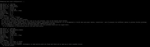

Kronk
Na közben meg is találtam, 100%-os mind a két meghajtó. Transmissiont használok a letöltéshez, mit kéne még megnézzek?
HDD Device 0: /dev/sda
HDD Model ID : GOODRAM
HDD Serial No: CF8E0768167D00037635
HDD Revision : SAFM12.2
HDD Size : 114473 MB
Interface : S-ATA Gen3, 6 Gbps
Temperature : 30 °C
Highest Temp.: 30 °C
Health : 100 %
Performance : 100 %
Power on time: 247 days, 21 hours
Est. lifetime: more than 1000 days
Total written: 2.18 TB
The status of the solid state disk is PERFECT. Problematic or weak sectors were not found.
The health is determined by SSD specific S.M.A.R.T. attribute(s): #231 SSD Life Remaining
No actions needed.HDD Device 1: /dev/sdb
HDD Model ID : WDC WD80EFZX-68UW8N0
HDD Serial No: VLH39W3Y
HDD Revision : 83.H0A83
HDD Size : 7630885 MB
Temperature : 40 °C
Highest Temp.: 47 °C
Health : 100 %
Performance : 100 %
Power on time: 244 days, 17 hours
The hard disk status is PERFECT. Problematic or weak sectors were not found and there are no spin up or data transfer errors.
No actions needed.http://totesz.myminicity.com/
