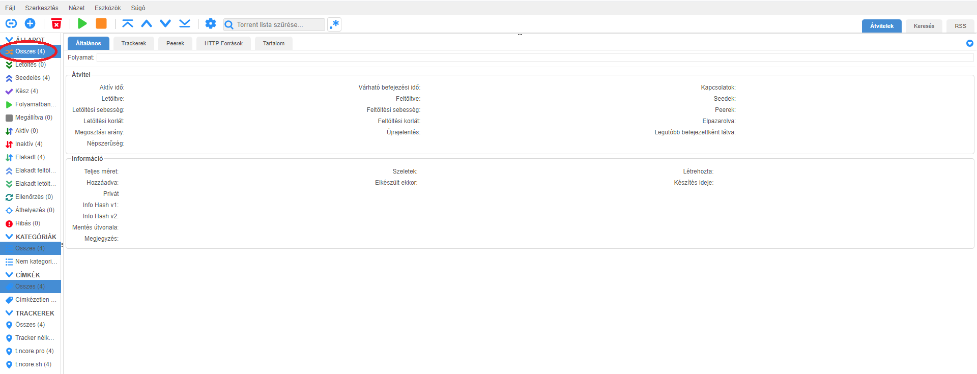

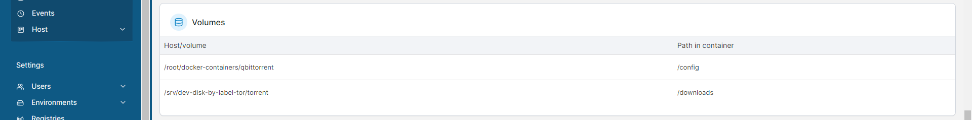

Most konténerben van a qbit, ezt még kb 4 éve hoztam létre. Most a portainerben stacként hoznám létre ha újra kell rakni. De szerintem nem engedi felrakni mert már van egy qbit mindegy hogy fut vagy sem. Majd hátha jön valaki aki ezt tudja. Ha nem akkor kipróbálom csak csinálok a rendszerről egy mentést. A 20942-es hozzászólásban látszik hogy hány konténer és hány stack fut. A végeredmény ugyan az, használhatod az adott szolgáltatást.
mzsol
Meg lehet változtatni a letöltési útvonalat a már működő qbittoret-nél valahogy? Itt is lemez cserét csináltam csak nem ugyan az a mappanév lett. Portainer/containers ben látom hogy mutatja a volumes résznél az útvonalakat. OMV5 a rendszer, hamarosan frissítem.
