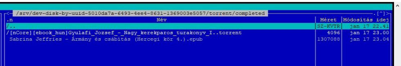

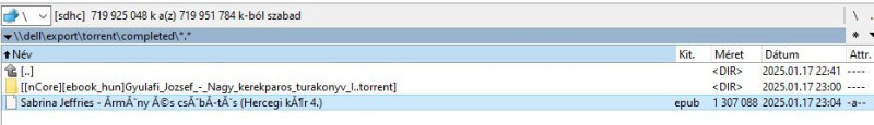

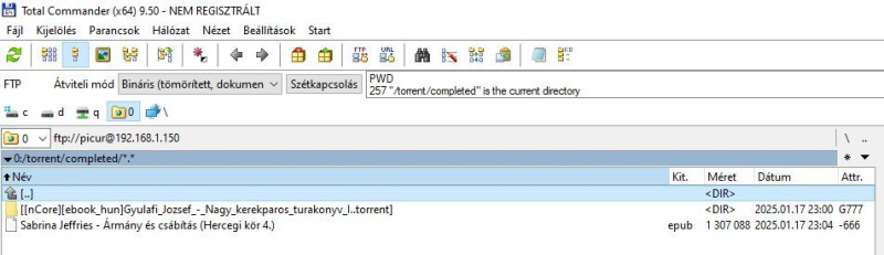

Azt hogy tudnám elérni, hogy windows alól nézve is rendben legyenek az ékezetek?
Próbaképp letöltöttem két torrentet. Mc alól még jól néz ki, de total commanderrel már nem, és természetesen ha azzal elmásolom, akkor pont így is fog kinézni a végeredmény.
FTP-n keresztül megint jó..

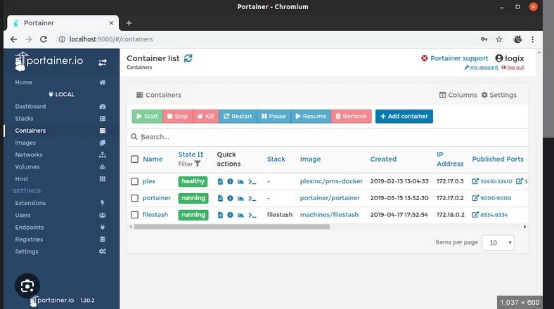

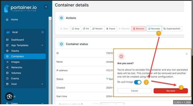

@Oldman2: Én is azt akartam javasolni, ami a megoldás lett. A portainer esetén a 9000-es port alapesetben a sima httpnek, a 9443 a https-nek van megadva.
Horvi
Oldman2
#21323
A Portainer-t ez alapján frissítettem: https://www.youtube.com/watch?v=5vMYCmH0aus
A végén ezzel indítottam el:
docker run -d -p 8000:8000 -p 9443:9443 --name portainer --restart=always -v /var/run/docker.sock:/var/run/docker.sock -v portainer_data:/data portainer/portainer-ce:latest

A Portainert frissítettem előbb, de abba nem tudok "belépni", pedig eszerint fut:
root@omv:~# docker ps
CONTAINER ID IMAGE COMMAND CREATED STATUS PORTS NAMES
1108021007d0 portainer/portainer-ce:latest "/portainer" 8 minutes ago Up 41 seconds 0.0.0.0:8000->8000/tcp, :::8000->8000/tcp, 0.0.0.0:9443->9443/tcp, :::9443->9443/tcp, 9000/tcp portainerÍgy próbálom:
http://omv_local_ip:9443/ -
Horvi
Oldman2
#21321
Jha oké bocsi, kevés volt a kv
Szóval, portainerbe be tudsz lépni? Ott hoztad létre a qbittorrent konténert? Ha igen akkor belépsz portainerbe és ott a bal oldali menüből kiválasztod a konténereket. Elvileg akkor egy listát elő kéne hoznia ahol látnod kellene a qbitet valahogy így:
Ott ha a listában rányomsz a qbit-re akkor annak a konténernek az oldala jön be és a felső menüsávban lesz egy olyan gomb, hogy recreate. Ha arra rányomsz felugrik egy recreate ablak és abban van egy csúszka, hogy "re-pull the image":
Itt utána rányomsz, hogy recreate és akkor lehúzza a legújabb imaget és újraindítja vele a konténert.Fontos, hogy csak abban az esetben ha a qbittorrent létrehozásakor a használt image megkapta a "latest" tag-et és nem fix verzióra van beállítva.
