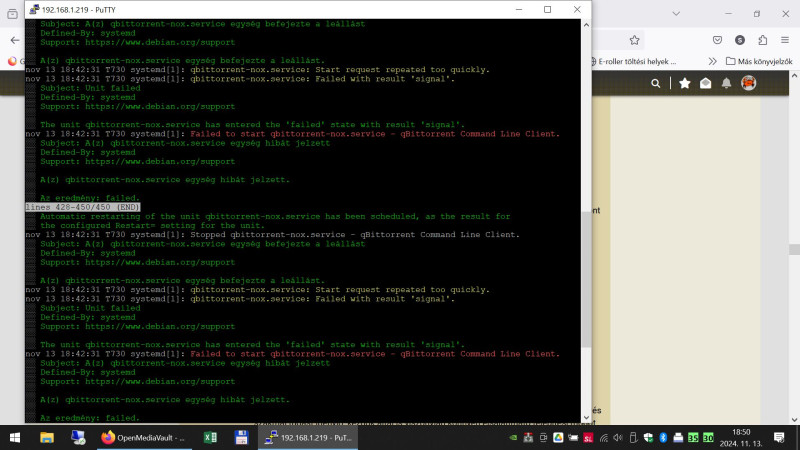

#21030
qbittorrent-nox.service - qBittorrent Command Line Client
Loaded: loaded (/etc/systemd/system/qbittorrent-nox.service; enabled; preset: enabled)
Active: failed (Result: signal) since Tue 2024-11-12 09:04:19 CET; 2min 48s ago
Process: 852 ExecStart=/usr/bin/qbittorrent-nox -d --webui-port=8081 (code=killed, signal=ABRT)
CPU: 19ms
nov 12 09:04:19 T730 systemd[1]: qbittorrent-nox.service: Scheduled restart job, restart counter is at 5.
nov 12 09:04:19 T730 systemd[1]: Stopped qbittorrent-nox.service - qBittorrent Command Line Client.
nov 12 09:04:19 T730 systemd[1]: qbittorrent-nox.service: Start request repeated too quickly.
nov 12 09:04:19 T730 systemd[1]: qbittorrent-nox.service: Failed with result 'signal'.
nov 12 09:04:19 T730 systemd[1]: Failed to start qbittorrent-nox.service - qBittorrent Command Line Client. -
szasza7103
Újra raktam az omv-t költözés miatt. Minden megy, nem az első. A transmission daemon felől érdeklődnék. Miért laggol be tőle az egész szerver? kb 5-6 MB/s-re van korlátozva amit simán vinnie kellene a vasnak. Még az SSH felület is laggol tőle, amint kikapcsolom a windowsban a remote gui-t helyre áll a rendszer.
Köszönöm mindenkinek az építő hozzá szólásokat!
