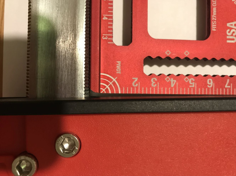

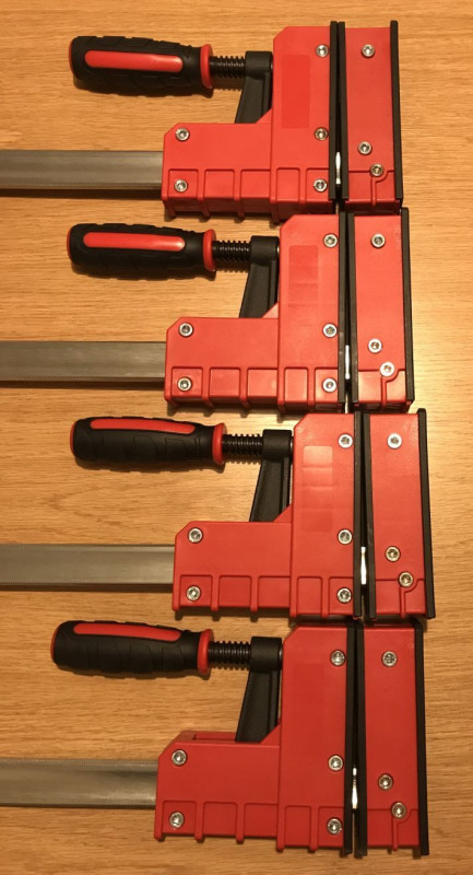

A Unimax piros párhuzamos szorítóit nem ajánlom, kb. 1 éve rendeltem 4db 1000mm-est. Mindegyik ment vissza, mert a fix pofa egyiken sem volt derékszögű a szárral. Emiatt gyakorlatilag pontszorítást csinált. Állítani nem lehetett rajta.
A Dewalt korpusz szorítók vannak elész jó árban, legalább is a Bessey-hez képest...
