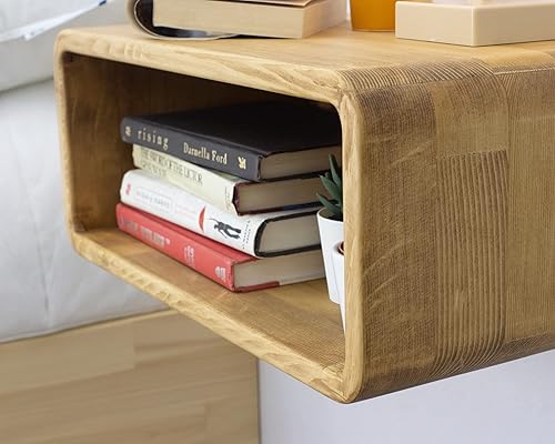

Ne haragudj, de legkevésbé sem hat tölgynek. Egyértelműen fenyő, és nem pacman linkjén írtak miatt mondom. Nézd meg a képen az élét, tipikus fenyő rajzolat. Az első képen látszó sűrű erezet miatt csapódtok be. Ez ugyanaz a polc, de (véletlenül vagy tudatosan) a rajzolatos részek vannak a látszó oldal felé forgatva. Mindkettő fenyő, csak az egyik "rajzolatos", a másik "erezetes". Szaknyelven húrmetszet vs. sugármetszet.

Sose tűnt fel, de szerintem ez nem bélsugár sejt. Az első képet jobban fel lehet nagyítani, ott látható, hogy a három hosszabb csíknál van enyhe görbület a rajzolatban. Ezek a világos csíkok kis göcs-környéki szál-fordulások lehetnek.
Fenyőnek nézem, de a pác miatt nem tudom megmondani milyen. Ha lennének csomók, talán látnám, de azokat kiejtették. -

A szürke szín mellett nagyvonalúan elsiklottam, mivel a képen se szürke a polc. Tablasított tölgy anyagokat árulnak többféle méretben, ezért gondoltam, hogy hátha talál valamit. A kérdőjel volt hivatott jelezni a bizonytalanságot...

Majdnem beszóttam, hogy szerintem is tölgy(féle)
, de gugli képkeresés .. és úgy tűnik tényleg fenyő, igazad van:"MATERIAL/PAINT: Natural Spruce Wood / Hard Furniture Oil"
MDMA: tolgyfatelep.hu - baktassak mint a hegyikecske, de én nem látok náluk "szürke tölgy" fűrészárut. Vak vagyok? Amúgy guglizva sem nagyon lelek konkrétan ilyen fatelepet, ahol ilyet árulnak. Nem tudom a kérdezőnek mennyire (miért) fontos pont a szürke tölgy, mint alapanyag.

"Ez tömör tölgyből van"
Szerintem fenyő.

Szeretnék egy ehhez hasonló lebegő polcot a hálószobába, de saját méretben.
Hol kapok ilyen anyagot szürke tölgy színben?
