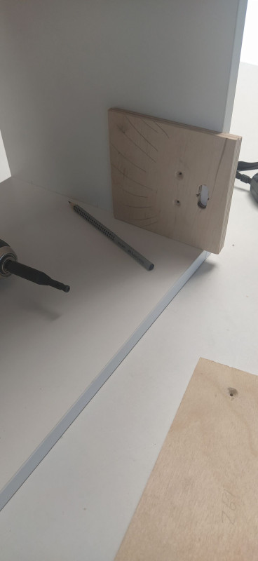

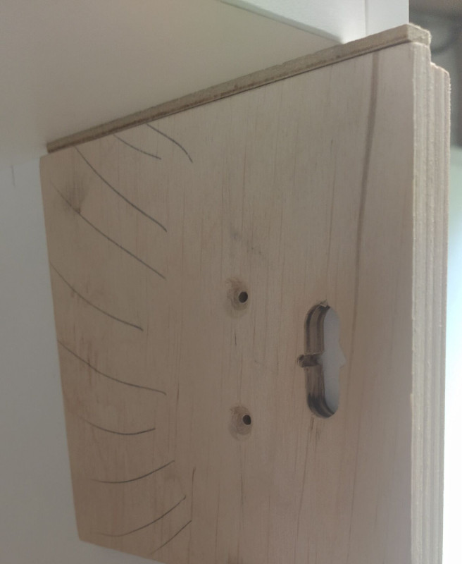

pacman_123
pali923
#66657
"Főleg, hogy meg lehet oldani sokkal olcsóbban is hajszálpontosan, csak persze lassabban."
Én konkrétan "ingyen" oldottam meg
Jó, jó dolgok ezek az előre gyártott műa vagy alu sablonok. Azért a 100-150K-s árat barokkos túlzásnak érzem (otthoni pár szekrényajtóra meg főleg)A terv: Pár szekrényajtónak azért fel lehet mérni a furatközepeit kombiderékszöggel/mérőszalaggal is.
B terv: kis átgondolással, méricskéléssel, kb fél óra munkával, egy kis darab vékony és egy kis darab vastagabb rétegelt darabból tökpontos sablont lehet készíteni. Főleg, ha a sablont nem fúrásra, csak a furatközepek feljelölésére használjuk, egy jó fafúró hegyes végét felhasználva. Arra a pár furatra végig pontos marad (már ha pontosan csináltuk meg).
C terv: szerntem ma már mindenki rokonságában/ismeretségi körében van valakinek 3D nyomtatója. Tele van a thingiverse ingyen letölthető 3D modellekkel. Ez pl itt igen jónak néz ki, az ajtó és korpusz oldali furatokat is fel lehet jelölni vele.

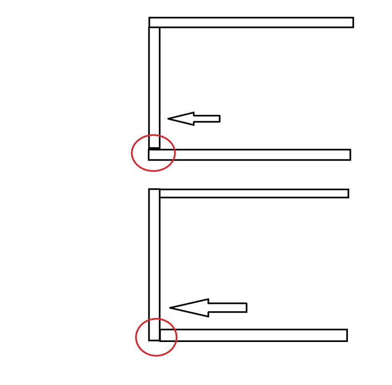

Skillet
generatoros
#66629
Nincs ellentmondás. Az alsó szekrénynél amúgy is az a helyzet, hogy a két oldalsó lap ráül az alsóra. Gondolom ez alap! Ha mégsem, és még a bútorlábakat sem viszed ki a bútor széléig, simán leszakadhat. Láttam már ilyet, nincs is benne semmi csoda.
Felső szekrénynek meg inkább az az alap, amikor a két oldalsó lap fogja közre az alsó és felső lapokat. Statikailag így helyes. Sajnos nem értem, mi ebben az ellentmondás! -

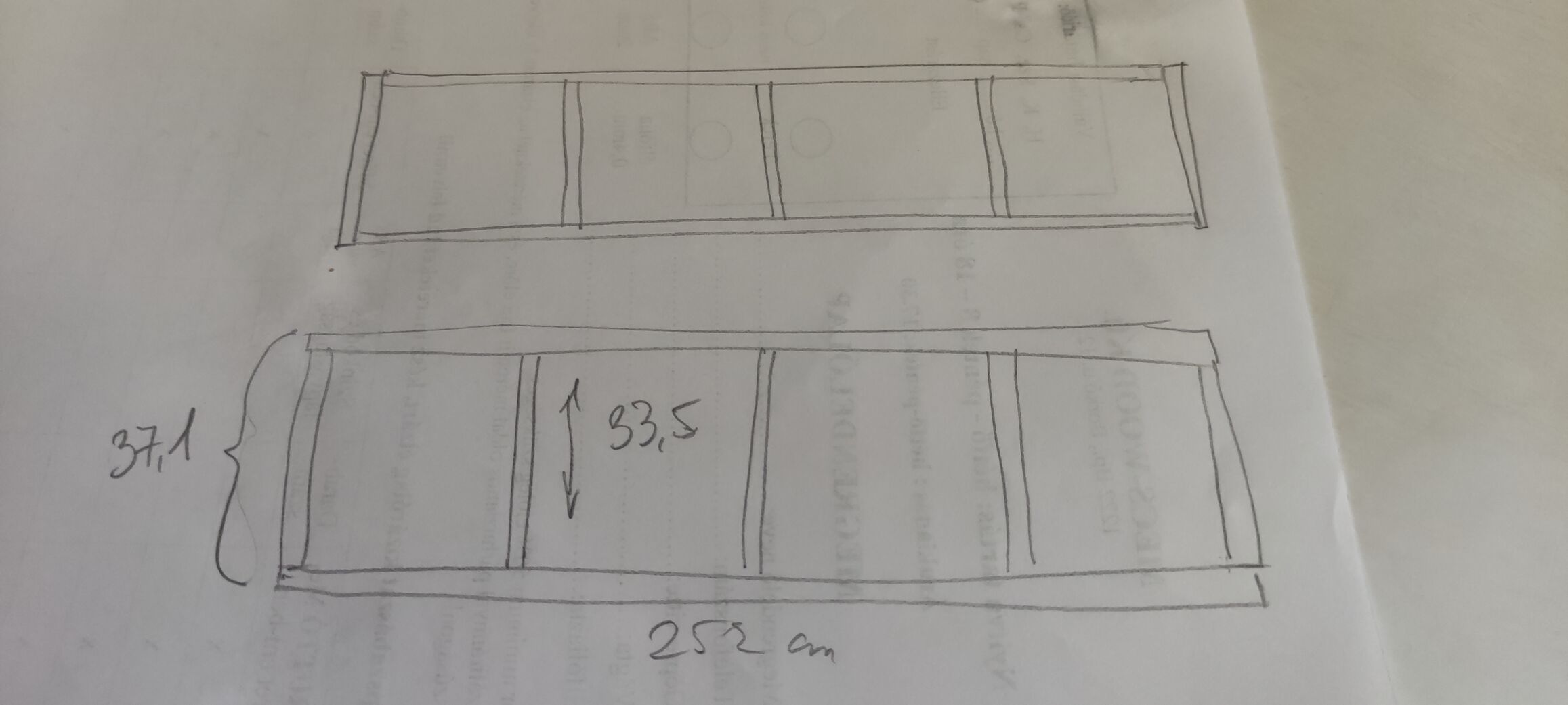

varsam
#66626
Köszönöm a szemléltetést, így így!
Végül az alsó megoldás lesz, az oldalsó lapok futnak végig, illetve csavarokkal lesz összerakva a szekrény.
Azért is lett telibe bútorlap a hátfal (szintén ők kérték), hogy bárhol lehessen rögzíteni a bútort, ne csak a függőleges lapoknál. Tehát a hátfal szolgál majd rögzítésre. Illetve tréfás is lesz, mert gipszkarton falra kell rögzíteni
bár szerencsére nem az enyém e nemes feladat, de mondtam, hogy segítek benne. Illetve a bútor két oldalánál beton fal van, oda is lehet rögzíteni, sőt, oda kell csak igazán
varsam
generatoros
#66625
Móricka rajz, de talán így érthető. A nyíl az ajtó csukódási irányát mutatja, a piros kör pedig a kérdéses pontot, amit az alsó esetben kiszabhat, meggyengíthet a sok ütés miatt, ha nincs csillapítás az ajtókon.
Tolóajtós szekrénynél én is mindig úgy csinálom, ahogy a felső képen van.
Az eredeti problémára reagálva, nyilván ott jobb lenne az alsó megoldás. Magyarázd úgy nekik, hogy így oldalról nem látszik a bútorlap éle, hanem szépen végigfut... Amúgy ha jól megcsavarozod mindenhol (felső kép szerint), pláne ha teli lapot teszel hátfalnak és ott is végig csavarok mondjuk 20-30 centinként a 250-es hosszon, akkor nem fog leszakadni. Annyi, hogy a falra legalább 4, de inkább 6 helyen megfogatnám, mert lesz súlya a teli hátlap miatt.

Biztosan jól írtam. Tolóajtósnak nem szerencsés, ha az oldalsó lapok fogják közre az alsó és felső lapokat. Ahogy csukod be a tolóajtót, mindig nekicsapod a bútor oldalának, a ragasztás idővel meglazul és kijön a bútor oldala, beesik a polc, stb. Ha a felső és alsó lapok fogják közre a két oldalsót, akkor ez a móka nem jön elő. Mondjuk alsó szekrénynek amúgy is szerencsésebb ezutóbbi megoldás.
Skillet
NeoPampalini
#66621
Bútorlapból lenne a hátfal, és csavarozva lenne az egész bútor a mostani felállás szerint. Nyilván a hátfal is hozzá lenne csavarozva mindenhez, amihez lehet.
NeoPampalini
Skillet
#66620
Szerintem jó, bár nem tudom, a hátfalat hogyan akarod rögzíteni. Én normál hátlapot tennék, körbe bemarva, csavarozva (a válaszfalakhoz szintén). Ez így atom stabil, nem robbantja le semmi, a szekrényt is merevíti rendesen.
Bútorlapból is működhet, igaz, úgy még nem csináltam. -
Skillet
NeoPampalini
#66619
Én is így gondoltam. Múltkor egy tolóajtós cipős szekrényt kellett javítani, szétesett. Nem volt szerencsés úgy tervezni, hogy az oldalsó lapok fogják közre az alsó és felső lapokat. Az ajtót ahogy nyitja/csukja és ezzel nekicsapkodja az ember az oldalsó lapoknak, kilazul a ragasztás és szétesik a szekrény.
Szóval ja, nem lenne okos megoldás szerintem sem, csak gondoltam rákérdezek, hátha van valami, amiről nem tudok
Én a hosszát sem értem amúgy, mert semmi sem indokolja, hogy 1 darabból legyen a szekrény, de ragaszkodnak hozzá.
A többi része amúgy jó lehet? A hátfal is 18-as bútorlap.

Skillet
Hali
Kis segítséget kérnék. Egy ajtók nélküli falra fúrt szekrény tervéről lenne szó.
Magassága és mélysége 30-35cm körüli, szélessége (hossz) 252cm lesz. Hátfal bútorlap. Függőleges lapok: 3db (az oldal lapokon kívül), vagyis nagyjából 60cm-enként. Összeszerelés lapostiplivel. Kérdés: a megrendelő úgy szeretné, ha az alsó és a felső lap futna végig, vagyis az alsó és a felső lap fogná közre az oldalsó lapokat (is... tehát mind az 5 függőleges lapot). Ez így mennyire szerencsés? Én felső szekrényt sosem csináltam még így, mindig úgy szereltem, hogy a két oldalsó fogja közre az alsó és felső lapokat.Teljesen másik kérdés: van egy bükk vágódeszka, amit rendeltem és megjött, de picit meg van vetemedve, ezért billeg az asztalon. Lehet valamit csinálni vele, vagy cseréltessem?

vettem egy használt ágyat és ilyennel van összefogatva. nyeklett az egész, gondoltam meghúzom a csavarokat, de annyira silány minőség, hogy az összehúzó csavar eldeformálta az egyiket, a másikból meg kitépte a menetet. el nem tudom képzelni milyen anyagból gyártották, kézzel összenyomtam az egyiket
így jobban meg lehet érteni hova kell:
lecseréltem tönkanyára, kíváncsiságből érdekelne mi ennek a neve.
update: Viperator, köszi az infót!
