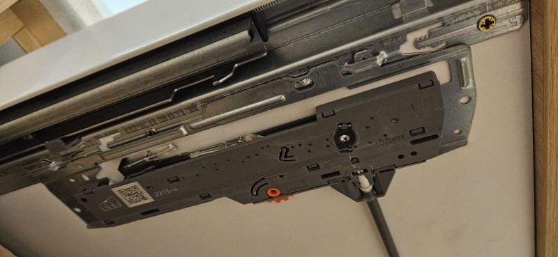

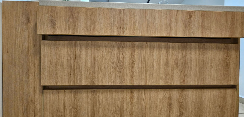

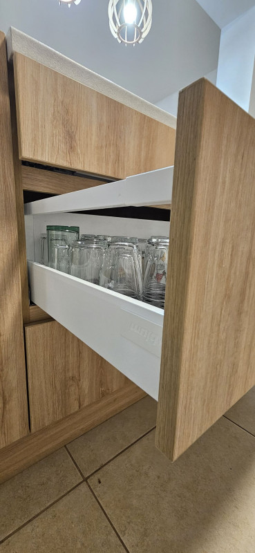

Egy konyhapult fiók vasalatával kapcsolatban szeretnék javaslatot kérni, mert egy ideje már nagyon szenvedősen nyitódnak, záródnak. Sajnos most konkrétan be sem tudjuk zárni valamiért, mert amint a fiók "behúzza" magát a végén, valamiért ki is löki azonnal.
Nyomásra nyílnak és finoman záródnak, BLUM vasalatról van szó, de valahogy az elejétől kezdve úgy tűnt, mintha nem ekkora méretű fiókokra lett volna kitalálva ez a fajta.
Arról nem is beszélve, hogy sajnos zavaróan hangosak is, mivel a fiók alján lévő szinkronizáló rúd hozzáér a fiókok alatt vízszintesen futó bútoremelekhez (ugye nem érnek össze a fiókok előlapjai, ezért kellett egy fix takaróelem minden fiók közé a bútorba, ahogy a képeken is látszik. Félek tőle, hogy itt a kivitelezés lehet kissé hanyag és túl szorosra lett szerelve a fiók, főleg, mivel a fiók közepe pár mm-rel lentebb van, mint a szélei.
Szívesen fogadok javaslatot arra vonatkozólag is, hogy milyen fiókvasalatra lenne érdemes cserélni, amely ezt a méretet biztonsággal mozgatja. (nyomásra nyíló, finomat záródó). Az sem gond, ha ehhez bútorlapból fiókbelsőt kell készíteni.
A fiókok szélessége 120 cm, a bruttó méretük (előlap eleje + fiók hátlap hátulja közötti távolság 52 cm).
Előre is köszönöm a segítséget

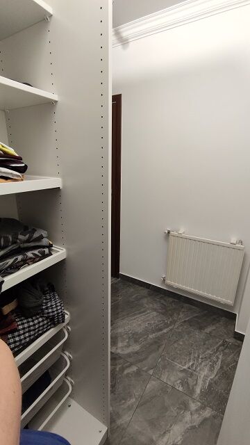

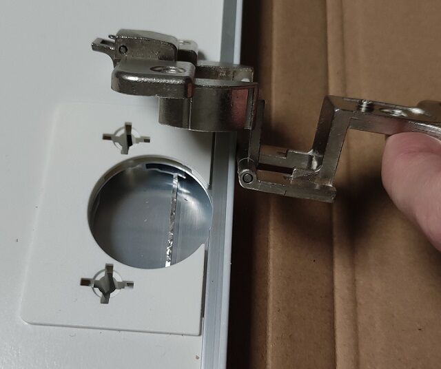

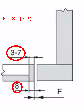

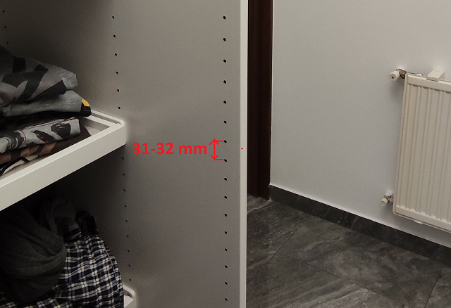

Miért kell emelnem az ajtót az alsó pánthely furat miatt?
Ha az alsó pánthely-furat közepe nincs legalább 11-12 cm-re az ajtó aljától, akkor a pánt talpa nem fér be a szekrényedbe. A gyártó eleve úgy tervezte, hogy az ajtó alja a szekrény lábazata felett kezdődjön (ne közvetlenül a föld felett), és a teteje a korpusz tetejével legyen egy szintben.Ez milyen ez a távtartó?
100 Ft-os érmére gondoltam, az nem nyomódik össze, és kb jó a vastagsága (az F -érték, amit hiányoltál).

"Lehet hogy picit magasabbra kerülne így az ajtó teteje mint a korpusz, de az alsó pánthely furat miatt gondolom amúgy is emelned kell az ajtót."
Ezt a részét nem teljesen értem. Miért kell emelnem az ajtót az alsó pánthely furat miatt?
"ideiglenesen szigszalaggal rögzítenék a korpusz élére alul és felül 1-1 távtartót (pl 100Ft-os)"
Ez milyen ez a távtartó? Rákerestem neten de van belőle millió féle de szerintem nem ezekre a fém távtartókra hondoltál.

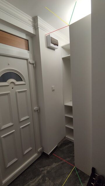

Elvileg a közé-záródó jó neked. Akár fel is emelheted a szegély fölé az ajtót, alulra meg beszabhatsz egy bútorlapot, amit hátulról valami lemezzel hozzácsavarozol az ajtóhoz, és együtt nyílna vele. Lehet hogy picit magasabbra kerülne így az ajtó teteje mint a korpusz, de az alsó pánthely furat miatt gondolom amúgy is emelned kell az ajtót.
A mostani furatok a korpuszon szerintem nem lesznek jók a pánt alátétnek, úgyhogy nem befolyásolják az ajtó elhelyezését.
A fiókokat lehet át kell majd helyezd, ha nem nyílnak ki az alsó pánttól.Én úgy raknám fel, hogy becsavaroznám először a pántokat az ajtóba, rájuk pattintanám az alátéteket, ideiglenesen szigszalaggal rögzítenék a korpusz élére alul és felül 1-1 távtartót (pl 100Ft-os). Ezeknek nekiütköztetve beállítanám az ajtót a megfelelő magasságba, és rotringgal bejelölném a korpuszon az alátétek furatait. Valakinek támasztania kell majd kívülről közbe az ajtót, hogy ne dőljön ki.
Dyingsoul
Az ajtó szélessége gyári adat szerint 500. Én itt helyszínen 495-t mértem, de lehet, hogy ők a nyílást is belekalkulálják az oldalon?
A piros vonal jelenleg 501 mm, a lábazatig. Ha a lábazat fölött mérem, 513. Ha ott tartok és le kell szedni, akkor leszedem majd a lábazatot, ez nem probléma.
PS: az ajtó teteje azért is van közel a falhoz, mert úgy látom nem egyenes a padló sem és picit előre bukik a szekrény. Ezt megoldom majd a szekrény falhoz rögzítésével mert a sarokszekrény ezen elemét azért nem rögzítettem a falhoz mert nem látom szükségesnek. A nagyobbik fel van fúrva, azt megcsináltam, ezt is meg fogom és akkor kicsit jobban áll majd az ajtó is.

Hú köszönöm a részletes választ, az ilyenekből legalább 1-2 szakszót is megtanulok, mint pl edény!
Na a drive megosztás nem tudom miért nem működött, most módosítottam, próba.
Feltettem még pár képet ahogy az ajtót odapróbálom de ezt egyedül odatenni mozgatni, tartani és fotózni értelmesen, hogy látsszon is valami, mission impossible...
Csak azt akartam megmutatni hogy itt nem sok hely van ám, épp befér az ajtó és azon parázok vajon ki tud-e nyílni ha beszerelem
A fal is olyan, amilyen meg a padló is (szarul sikerült az aljazkiegyenlítés, de ne menjünk bele pls). -

az F az változó, úgy jön ki, hogy a 8mm-ből (ez egy gyári konstans) ki kell vonni, hogy a edény helye (a kerek bemarás/betét az ajtóban) milyen messze van az ajtó szélétől, ez 3 és 7 mm között lehet, neked 6 mm a fénykép alapján, tehát nálad az F az 2mm lesz nálad.
emlékeim szerint a pánt állítható is valamennyire jobbra-balra, azzal tudsz még picit játszani.

Egyébként eddig az tűnik a legjobb megoldásnak, amit #65946 kavalkád írt, a közrezáródó pillérpánt.
Azt azért találom kicsit veszélyesnek, emrt ahogy nézem a rajzot, egy kicsit kijjebb fog állni az ajtó illetve nyitásnál nem tudom elfér-e. Ott még van egy kicsi lábazat amit le tudok venni ha kell, de az csak 10-12 mm-t fog adni pluszban, nem tudom, hogy az ajtónyitás elfér-e ilyen közrezáródó pillérpánttal, de hát innen lehet már cska keresni kellene egyet és kipróbálni.Egyébként itt a rajzon az "F" jelű méret az mennyi lehet, illetve az miért nincs feltüntetve? Változó, állítható vagy elhanmyagolható ott a méret?

A képet feltettem nagy felbontásban is a drive mappába ahol a többi kép is fent van.
Én azért nem gondoltam ezt a szöget lényegesnek mert ez belülről akárhogy is nézzük egy sima bútorlap. Oda ha kell pár kis lyukat fúrni az nem nagy kaland, csak az ajtóba jó lenne ha passzolna az amit veszek, mert szerintem ebbe az ajtóba nem lehet marni de világosítsatok fel, ha tévedek de ezt már írtam többször is és nem írta rá senki, hogy de lehet és hogyan.Ugye ez az a szög ugye amit kértél?
Most már lemértem a méreteket is. Ha még bármilyen plusz infó kell, kérlek kérdezz és fotózok, mérek, válaszolok!Egyébként írtam, hogy kell a minimum 180 fokos nyílás. A 170 fok nem elég.

Amúgy kellene fénykép egy másik szögből is(balról,hogy rálássunk,hová csatlakozik a pánt,így nehéz végítéletet mondani.Szerintem amúgy pont elég lenne egy sima 170°-os pánt,vagy nem tudjuk,nincs röntgenszemünk sajnos.Ha lenne rendes kép,akkor rögtön kaqpnál egy rendes megoldást,mert így csak mindenki találgat kb

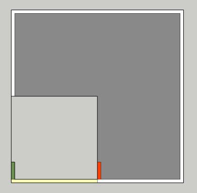

#65968
csak egy 10 centis csíkot kellene a falra szerelni (tiplikkel), ahhoz már lehet a pántokat fogatni.
de ugyanezt a csíkot berakhatod a bútor jobb oldali részébe is, akkor már 90 fokkal elforgatva lehetne a sima IKEA-s pántot felrakni, tehát a zöld vonaladon túl tudnád nyitni az ajtót, viszont elveszik 10 centit a szekrény nyílásból.kb így gondoltam:
vagy a zöld csík kell a falra, vagy a piros a bútornyílásba, a sárga az ajtód. -

Egy bútorlapot nem tudom hogy lehet a falra felszerelni, de érdekes ötlet. Nem gondoltam egyébként, hogy ennyire behatárolt a piac és hogy gyakorlatilag az amit keresek nincs, nem létezik.
#65957 epmd: A képeket megnézted? Abba az ajtóba hogy marsz bele?
Már azon gondolkozom, hogy visszaviszem a tükrös ajtót, elmegyek a lapszabászatba, vágatok egy hasonló méretű ajtót és szabatok rá egy tükröt, ráragasztom, bemarom a 270 fokos pántnak a foglalatot abba és akkor megcsinálom. Csak baromi sok utánajárás az is, azt hittem abból ami van könnyebben meg lehet oldani...

érdekel, hogy miért nem jó ide a pillérpánt?
azzal, amit belinkeltél 170 fokos pántot nem fog síkban futni az ajtó és a szekrény oldala, esztétikailag nem lesz szép, valamint kevesebbet nyílik mint a 95 fokos pillér.
valaki említett zongorazsanért, még az lenne ide a legéletképesebb megoldás. vagy ha az ajtó felőli falra lenne felszerelve az ajtó.

Ez a kép alapján ide pillérpánt nem jó (korábban nem volt egyértelmű), hanem rendes, "nagy nyitásszögű" ráütődő pánt. De csak 170°-osat találtam a blum katalógusban, hettichből meg 165°-osat. Egyik se nyílna ki a sárga vonalig, vagyis mégsem jó.
Esetleg balra nyílhat az ajtó? Van középen osztó, vagy teljesen nyitott?
Jobbra nyílás valami hajlított zsanérral oldható meg úgy, hogy a forgástengely a korpusz oldalán kívülre essen. Valami ilyesmi kéne, de ez nem nyúlik ki eléggé.
Ilyenből esetleg le tudod hajlítani, és besüllyeszteni a korpusz élébe, ha nem akarsz 7mm hézagot. -

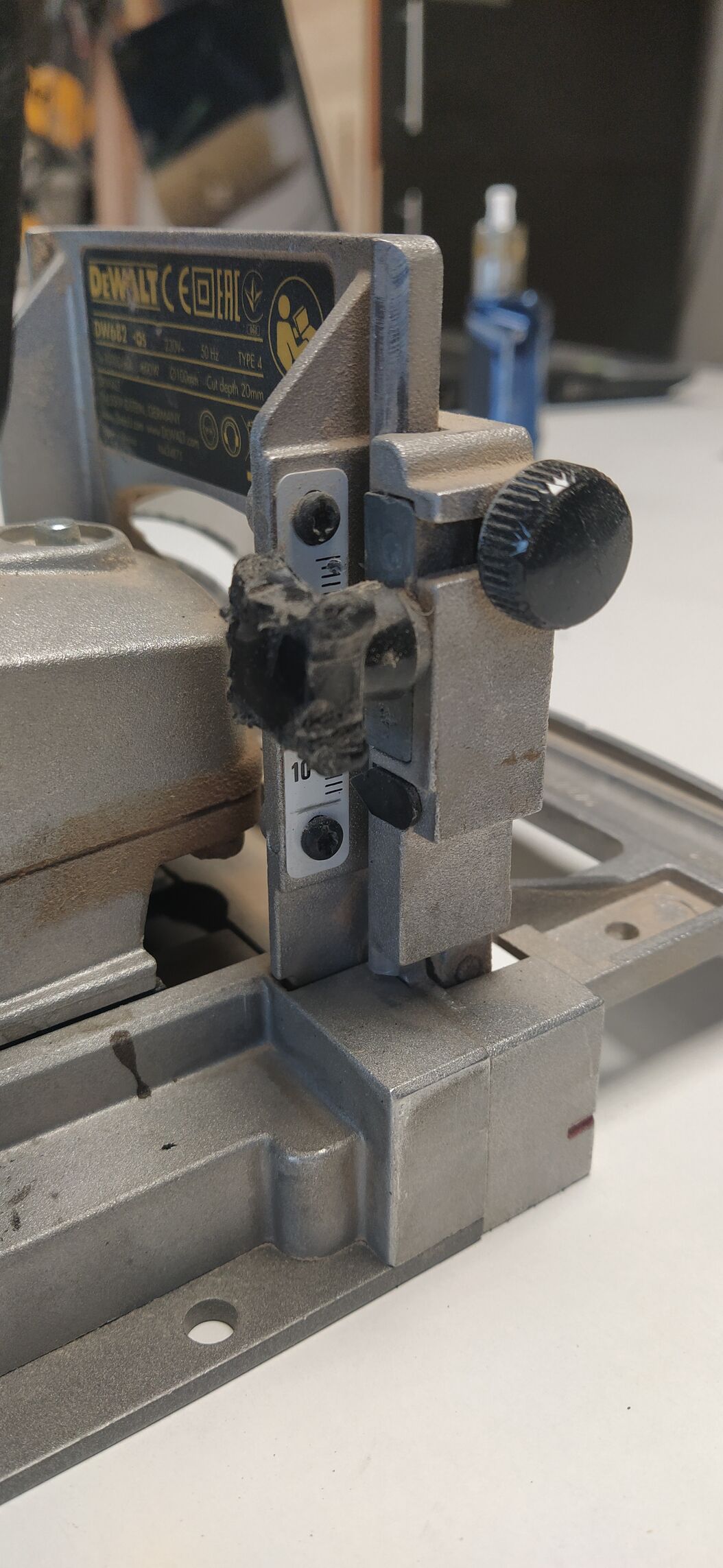

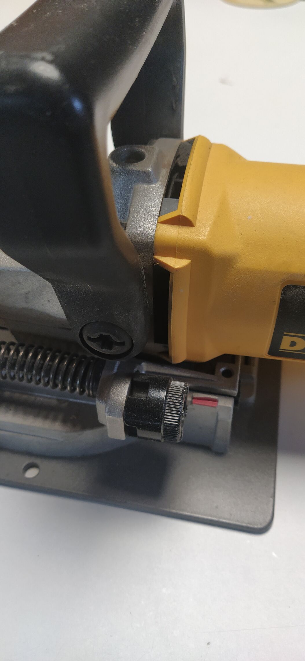

"Nem meggörbült, ez már így készült."
Már csak azért is valószínűbb a gyártási hiba, mert ez ugye öntvény. Ha ez ütést kapott volna ott, sokkal nagyobb eséllyel törik, mintsem görbül.
Sz*r ügy, én - ha ez egy használt, garin kívüli darab lenne - hagynám a fenébe, mert ha jól értem szerencsés módon lefelé hajlik, attól még áttolod rajta az anyagot. És ha az asztal többi része OK, sík, kést be lehet állítani, akkor nálam elmenne.
De így, vaciúj darabnál nyilván cserés.
Nekem így 9 év után lett olyan baja a HC 260-nak, hogy a behúzó/kitoló mechanika valahol "beállt". Szíjáttételt levéve sem tudom szabad kézzel forgatni a fogaskereket. Úgyhogy szétszedés és jó eséllyel valahol csapágycsere lesz.
NeoPampalini
Nem látszik olyannak, mint amit leejtettek, a csomagoláson sincs sehol sérülés. Nem meggörbült, ez már így készült.
Majd lefotózom, ez szerintem gyártási hiba.Az a baj, hogy nem csak a nyelvecskével van gond (azt még megtákolnám házilag), hanem az asztalnak egy kis részével.

Azt esetleg tisztázd már, hogy azért áll így a sarka mert leejtették és meggörbült, vagy belekapott a síkköszörű, vagy...
Megnéztem a sajátomat, nehezen tudom elképzelni, hogy a fenébe tudott az így elgörbülni. Ha csak az 1-2cm-es "nyelvecske" hajlott el, azt egyébként én lehet, hogy visszahajlítanám, de csak azért, hogy ne kelljen szenvedni a visszacsomagolással, visszaszállítással, és mert egyébként nem fog az az egyengetésben akadályozni téged. Ezzel együtt, ha az ember kifizet százezreket, ne kelljen már ilyen hibákat lenyelnie. Én az árukeresőn alaposan leírtam a véleményemet a gépről. Használható, de sok részletében elcseszett konstrukció. Csak árban nincs konkurenciája. -

Dyingsoul
Berajzoltam, ettől jobban nem tudom elmagyarázni:
Piros vonal = Zárt ajtó
Sárga vonal = nyitott ajtó, 180 fok, minimum ennyi kellene nekem.
Zöld vonal = nyitott ajtó, bármi ami 180 fokosnál nagyobb... Ez lenne a legkomfortosabb.
#65943ViktorSz: Köszönöm, megtaláltam a katalógust!
Úgy látom ez még a konyhánál is jól fog jönni! -
Dyingsoul
Igen. De az is elég ha csak már 180 fokban nyílik, mint írtam. Úgy már beférek. Ha szélesebb a nyílási szög, az csak jobb, kényelmesebbé teszi.
Egyébként az is lehet, hogy a 160 fokossal is éppen beférnék, ha épp nincs semmi a kezemben de valószínűleg lesz legalább egy-két gönc és nem akarok ott kis résen ki-be szenvedni a ruhákkal, zipzárakkal gombokkal stb leverni ott a falat meg ilyenek.
Dyingsoul

Dyingsoul
#65938
> az ajtó zárt állapota 90 fokos szögben lesz, azaz ez az ajtó akkor lesz zárt állapotban, amikor 90 fokra ki van nyitva
ezt hogyan kellene elképzelni? a sarokgardrób egyik ajtaja mindig 90 fokban nyitva lesz (tehát síkban fut a szekrény oldalával) és onnan szeretnél még 90 fokot nyitni rajta?
ha ez a helyzet akkor lehet neked pillérpánt kellene. -

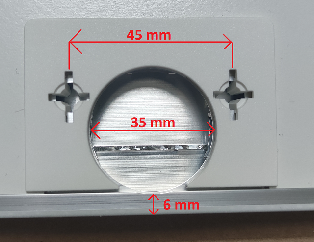

Dyingsoul
Vásároltam az IKEA-ban egy PAX sarokgardróbot. 160 fokos kivetőpántot kaptam hozzá. Az nekem sajnos kevés, legalább 180 fokos kellene, vagy több.
Felhívtam az IKEA-t telefonon, ott annyira sem volt képben az ügyintéző, hogy a cikkszám szerinti kivetőpántról megállapítsa hány fokban nyílik, egyszerűen ő is csak az IKEA weboldalát nézi és azon nincs fent ez az infó a pántról.Próbálkoztam az IKEA Facebook oldalán, ott meg olyan, mintha nem is emberrel beszélgetnék (valószínűleg AI vagy nagyon suta emberek).
Elmentem egy közeli (falco depo) lapszabászat-szerelvényboltba. Ott kaptam ezt a 270 fokos kivetőpántot, az egyetlen gondom, hogy ezt nem tudom az ajtóra felszerelni, mert az ajtón a kivetőpántnak kialakított marás az ajtó szélétől beljebb van, a pántot meg teljesen az ajtó szélére kellene felszerelni. Az ajtó egy türkös ajtó, emiatt a hátoldalán is van valami fém keret és műanyag befogatók az ajtópántot rögzítő csavarokhoz, ezért át sem tudom marni a kivetőpánt foglalatát...
A 160 fokos IKEA-s kivetőpánt csomagolásán próbáltam a gyártót megkeresni de nem találtam rajta semmi adatot ami a gyártóra utalna... Sorozatszám (AA-2006210-1) az IKEA oldala ez az első találat a goole-ben ami egy nagy nulla infót tartalmaz.Pénz nem érdekel (nem a pénztárca nagy, ezt már csak a végső elkeseredés mondatja velem...), ezt valahogy meg kell oldani, hogy 180 fokos vagy nagyobb pánttal fel szeretném szerelni ezt az ajtót. Puhán záródás sem érdekel, mert az ajtó zárt állapota 90 fokos szögben lesz, azaz ez az ajtó akkor lesz zárt állapotban, amikor 90 fokra ki van nyitva (ezért van szükségem minimum +90 fokra, azaz min. 180 fokra összesen).
Van valami ötletetek? Tudtok esetleg nagyobb szerelvényboltot? Létezik olyan hely ahol esetleg készítenek egyedi szerelvényeket? (gondolom nem...)

generatoros
#65917
Most utánanéztem és kiderült ,hogy 6 évig használtam heti szinten többször is.A mai napig működik,de már nem dolgozom vele,az említett olajköpködés miatt.Lehet,hogy amit te vennél,sokkal jobb állapotban van,mint az én gépem és megéri rá alkudni.
Mellesleg vennék bele egy új motort kb 15 000ft-ért és eldolgozna újabb 6 évet,szerintem.
A képen látható résen szórja az áldást,a maásik hibája pedig a magasságállító csavar,azt már csak fogóval tudom meghúzni annyira,hogy ne állítódjon el,ez látszik is,alaposan el van már kenődve a műanyag.
(L:/dl/upc/2024-02/09/427515_vtk7nd1ul4qkrlim_img_20240209_092141.jpg)[kép](/L)[kép] -
