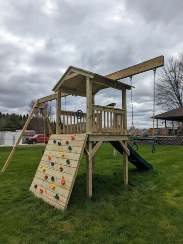

1. A méreteket én is valami ilyesmire tippelném.
2. Lehet kapni merített és telített anyagot is. Szerintem nem jó ötlet gyerekeknek ilyenből csinálni. Én BSH/KVH elemekből csináltam, de csak azért, mert éppen olcsón hozzájutottam. Egyébként mezei gyalult anyagból csináltam volna. Remmers GW310-el kezeltem, egyszer lazúroztam újra kb 6 év alatt.
3. Teljesen jó az ácsszerkezeti csavar, én is azzal raktam össze, olyan stabil mint állat, 6 év után is.

Sziasztok! A képen látható játszóházat próbálom reprodukálni:
Lenne pár kérdésem:
1. Anyagméretek, én a kép alapján ezekre gondoltam:
- az oszlopok 100x100-as gerenda(a hinta A-hoz is)
- a felső hintatartó 2db 50x200-as palló összeragasztva/csavarozva
- szarufa 50x100-as palló
- fogópár(amin a járófelület van) 50x150-es palló
- karpánt 50x100-as palló
- tetőre deszka(+zsindely)
- korlát tetőlécből + 30x100-as palló
- járófelület/mászóka pedig valamilyen teraszburkolat.
Amerika kép, terv nincs hozzá, do gondolom a szokásos "2 by X" anyagból van, az alapján próbáltam belőni. Ez így kép alapján jó lehet? Igazából azon gondolkodok, hogy talán túl sok is... 140x140cm lenne az alapméret, a vízszintes hintatartó gerenda pedig 450cm, így 100cm-t kilóg jobb oldalra, ahova lehet mást akasztani, bal oldalt meg marad 200cm a két hintának. Az oszlopok magassága 250cm, a tető csúcspont kb 300cm.2. Anyag: a képen ugye az amerikában szokásos treated lumbernek néz ki, ami nálunk talán a telített/impregnált a megfelelője. Érdemes ilyenben gondolkodni, vagy sima gyalult fenyő fűrészárú normálisan vékonylazúrova(pl fénylakk v)?
3. Kötések. A képen ugye nincs semmilyen csapolás, lapolás, átmenő csavarkötés. Ez azért jó, mert a gyerek nem fejeli le kapupántcsavart, illetve könnyebb is a szerelés talán. De kérdéses, hogy szerkezetileg elég e sima süllyesztett fejű ácsszerkezeti csavarokkal összerakni egy ilyet?
