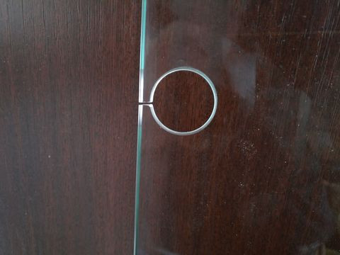

mdk01
Skillet
#42010
Igen így fog kinézni,de Winner is belinkelte, köszi.
Az a bevágás nem fog zavarni.
A fúrás miatt feszültség keletkezik abba a kis részben ami miatt könnyebben törik, ráadásul még vékony is. Ha pedig törik akkor nem feltétlen a fúrás irányába, hanem a fúrás mellett keresztbe.
Találkoztunk már üvegnél megmagyarázhatalan dolgokkal(nekünk asztalosoknak legalábbis), de hát ez ilyen.
Én elhittem az üvegesnek, hogy ezt így kell. -
Pirosbicikli
Szalmakutya
#42009
Erre gondolsz ?
Skillet
Nagyjából ennyi. Már tiszta.
Gondolom sacc így kellene kinézzen utána:
KATT
De ezt nem fogja tudni letakarni a kupak, mármint az a bevágás látszani fog. Vagy talán az U alakú eltakarja, az elvileg az üveg széléig megy.
Bár megmondom őszintén, hogy furcsállom. Sosem láttam még ilyen megoldást. Meg, hogy ha nem vágják be, mitől repedne ketté az ajtó? Persze, nyilván te tudod jobban, te csináltál már több ilyet is... de nekem akkor is fura. Meg mivel tudja kivágni azt a vékony (1-2mm) csíkot az üveges? Bár nyilván ez nekem mindegy.
Lehet végül csak valami sokkal egyszerűbb megoldás marad.
Mondjuk a ragasztós megoldás is jó lehet, de csak a ragasztás ára 6000 ft
Na az szerintem nem fog játszani. Akkor még az ajtók, pántok sehol
