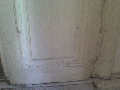

Na kérem szépen!
KépekA héten nekem nagyon tetszett a gyakorlat.
Első nap az első képen látható (fogalmam sincs mi a neve) kis géppel vágtunk szét egy ágyat illetve ragasztottunk lábnak valót. Az volt a feladat, hogy vágjuk szét, de úgy, hogy a sarkokban minél jobban és ragasszunk neki össze, majd gyaluljuk meg a 2. képen látható géppel 46 utána a másik oldalát és 44 mm-re.
A második gépen látható gép az én személyes kedvencem.
Nevekkel hadilábon állok, fogalmam sincs minek mi a neve.
Aztán 2. nap egy kb. 100 éves íróasztalt kellett szétszednünk, kiszedni a fiókok alját, lecsavarozni az ajtókat, a tetejét a bútornak, stb.
Úgy volt, hogy 3. nap pénteken be se kell jönnünk, mert nem volt munka
de aztán bementünk mivel az ellenőrzőt alá kellett íratni és megbeszélni a főnökkel, hogy nekünk ezt minden nap végén alá kell íratni. Aztán jó korán hazajöttünk.
Meg takarítottunk 1. nap végén és gyakorlatilag a 3. napon csak takarítottunk, mert nem tudtunk mást csinálni.
Nekem tetszett ez a gyakorlat, rendes alkalmazottak, szerintük is jószívű ember a főnök, nem hajt mint egy állat és minket se hajtanak, úgy dolgozunk még ha csak söprésről is van szó amilyen tempóban szeretnénk.
Mit szóltok, milyen helyet találtam?
Nem csináltam képeket mindenhonnan, de a képeken látható terület együttvéve ennek még 1x-ese a műhely, hatalmas.
Van szárító helyiség is, külön ebédlő, fürdőszoba, sőt még cica is van az egerek ellen.

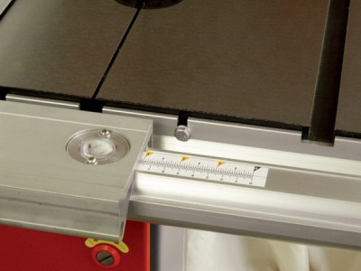

Úgy látom, h ez egy HOLZMANN gép. Sopronban alaposan megstíroltam magamnak. Sajnos a metibót nem láttam még, de talán hétfőn lesz a napja, h kipróbálhatom élesben.
Nos!
Összevetve a matabóval a következőket tudom mondani:
Egy kategória. Ugyanezeket az utóbbi is tudja, és annak a javára szólnak a következők:
- Könnyebben jutok szalaghoz.
- A vezetőgörgőket fogasléc emeli.
- Van hozzá csiszoló feltét, amire nekem nagy szükségem is lesz.
- van rajta egy ún gyorslazító kar, amivel semmi perc alatt ki leget cserélni a fűrészlapot, v csiszolószalagot.
- Olcsóbb pár ezer forinttal. (A HOLZMANN bruttó 145.625 és a szállítás. Legutóbbi metibó ajánlatom br 150+ajándék tartalékfűrészlap. A fűrészlap úgy 7.500 pénzre jön ki.)
- Itt van helyben. (Egyébként nincs készleten itt, a kereskedőm kérésre bármit megrendel, leszállíttat nekem ugyanazon az áron, amit legolcsóbban találok a konkurrenciánál. Ha kérem, akkor épp a HOLZMANN-t, v akár Bernardo-t. Most áll fejlesztés a latt a Webshop)ja. Ő egy ritka korrekt fazon - nem csak a megyében, talán az országban is párját ritkítja.
- Ha szervizelni kell, akkor is egyszerűbb a dolgom.
- Ezt nem tudom, mi a szarért írom, de idefér: És 3 jahre alt garantische.Ami a metebó ellen szól:
- Az, hogy metebó. Ismert vagyok róla, hogy rühellem ezt a márkát. (De hát szükség törvényt bont.)A szívem választottja egyébként a Felder gépje. Sopronban titkon szerelmet is vallottam neki. Azon nem tudtam az égegy világon semmibe belekötni. Nincs kompromisszum! Csak hát br 300-al drágább, mire megveszek hozzá mindent ami kell.
