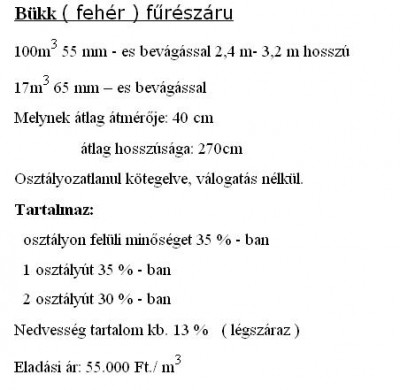

Ráadásul fehér bükk az olcsóbb mert nem gőzölték meg = sokkal könnyebben jön-megy, dolgozik , vetemedik, a gőzölt bükk ára más.A fa ára sok minőségi körülményből áll össze nem lehet csak úgy elintézni, azt látni kell hogy néz ki
mert az olcsób nem olcsóbb aztán ,vagy csak kicsivel olcsóbb. -

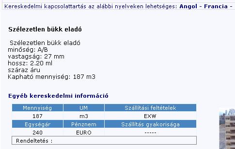

"Budapesten teljesen normális dolog kiadni 200 ezret egy m3 szélezetlen bükkért."
Találtam 1.oszt cseresznyét itt budapesten 195.000Ft-ért, gőzölt bükköt pedig 120.000-ért.Kérdés hogy amit neked 60-ért adnak az milyen minőségű, tehát mennyi hulladékod lesz,mennyit dobsz a kazánba belőle.Lehet, hogy ugyanott vagy egy rosszabb minőséggel 60-ért mint 120-ért egy jobbal amiből kevesebbet dobsz ki
Na ez nem stimmelt ,hogy miért nem vett vidákről fát a volt főnököm.Nem éri meg mert nem olyan sok különbség van az árban,hogy a fuvart megérje.Ezért.Különben, ha megéri biztos hogy onnan hozza. -

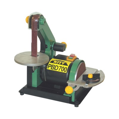

szalagcsiszolód sebességét hogy számoltad ki?
"Nem egyszerű történet a motor tengely fordulatszámát megnéztem kiszámoltam hogy mennyit forog az áttétel végén a felső kerék majd a megmértem a kerületét és beszoroztam a fordulat számmal átváltottam méterbe és kijött hogy 1 perc alatt 300-400 métert tesz meg a henger ez a papír sebessége is egyben " remélem jól magyaráztam el a dolgot már volt annak 3 éve is hogy ezt kiszámoltuk és lehet hogy rosszul emlékszem .A szalag sebessége minimum 280-320 M/pers legyen de az sem baj ha több 400/m per perc is tökéletesen megfelel .
Adott fához és szemcsemérethez kellene optimalizálni szerintem ha finom papírt akarsz használni tölgyfához akkor szálára csiszolva nem kellene 500/M perc mert beégetnéd a papírt de figyelembe kellene venni azt is hogy nagy felületen vagy milyen szintkülönbséget akarsz egyszerre eltávolítani , ha nem nagy a csiszolási idő és az eltávolítási felület akkor nincs ideje felmelegedni a papírnak és nehezebben ég bele e csiszoló por .Haver tett el tőlük prospektust de ha jól hallottam akkor felétek van a székhelye a cégnek , de majd rákérdezek a pontos címre .

Te, Laci! A szalagcsiszolód sebességét hogy számoltad ki? Milyen sebességgel jó egy ilyen szerkezetet meghajtani, hogy vigye is az anyagot, de ne is égessen? Mint a kézi szalagcsiszolók sebessége, v gyorsabb?Más: Betetted a fotókat a LIGNO NOVUM-ról. Átnézegettem én is, és köszi! Láttam itt egy arzenált fűrésszalagból. (Most láttam először keményfémlapkás fűrésszalagot.) Ez a cég biztosan tudna jóféle szalagot ajánlani a kis 200-as szalagfűrészemre. 0,4 vastag, 6mm széles és nagyon tartós élű szalag kellene vmi 1425 (?) hosszúra végtelenítve kicsi terpesztéssel, sűrű fogazással. Nem kaptál tőlük névjegykártyát? Van honlapjuk, e-shop-juk? Mi a nevük, címük?
(És a mindkét oldalon fogazott fűrésszalagot hogy a picsába támasztják, vezetik?)

Azt hiszem te valami hasonlót használnál csak szalagfűrészhez kombinálva , nos ez itt van elérhető áron mint önálló gép PBD700 szalag- és tárcsacsiszológép Ár: Br 27500.00 Ft
Termékkód: 500512Kity PBD700 szalag és tárcsacsiszológép
Könnyü és precíz, finom munkákra különösen alkalmas
Méret mm 356x368x280
Tárcsa átmérö mm 125
Tárcsa forg. seb. rpm 2850
Szalag méret mm 762x25,4
Szalag sebesség rpm 9,6
Dönthetö asztal °
- tárcsa 60
- szalag 0-45
Súly kg 8,5
Motor W/V 250 /230
