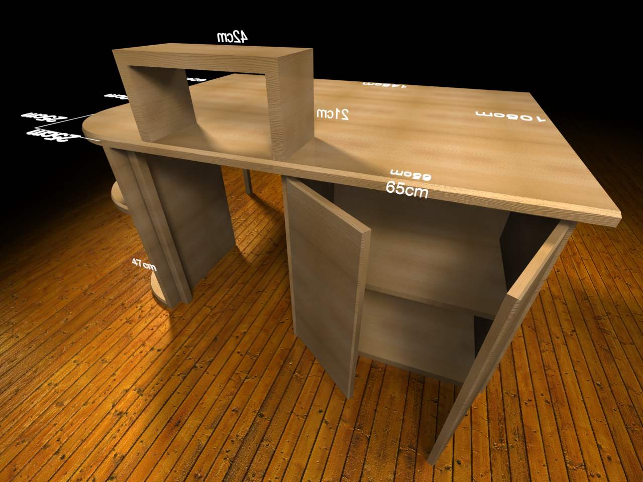

Valaki megtudná mondani, hogy egy asztalos kb. mennyiért készítené el az alábbi szekrényeket?
(Az előző képen lévő stílushoz hasonlóan)Szekrény 1: 65cm x 215cm x 54cm (szé x ma x mé)
10 cm-s talp rész, 6 db polcSzekrény 2: 130cm x 215cm x 54 cm (szé x ma x mé)
10 cm-s talp rész, 1 db polc, 1 db vállfa akasztó rúdSzámolgattam az anyagköltséget és arra jutottam, hogy, ha valaki megcsinálná nem sokkal drágábban, akkor inkább rábíznám...
Ja és az előzőekkel ellentétben mindkét szekrénynek lenne hátfala is.

Tudod mi asztalosok mindig készítünk valami vázlatot értem én hogy mik a méretek de ha jobban bele gondolsz akkor te is belátod azt hogy az oldal falnak van vastagsága amit néha a hozzá "nem "értő emberek elfelejtenek levonni a szélességből és már is pontatlan lesz a méret .
Más esetben azért jó egy kézi rajz hogy átlátható legyen a kivitelezés sokszor jó az ötlet csak nem lehet vagy módosítani kell a kivitelezést .
Más tészta hogy a szekrény belsejét hogy akarod elosztani . -

"Bocs, de nem teljesen értem, hogy mit szeretnétek egy skiccen nézni...
Megrajzolom a falat meg elé egy kb. 210x130-as négyzetet azzal mire mentek? Vagy nem ez lenne a skicc?"Ismered azt a mondást hogy egy kép többet ér ezer szónál?
Tőlem még beszélhettek róla 20hsz.-en keresztül.Amúgy ha egy 210x130-as szekrényen nincs mit nézni akkor mit lehet róla kérdezni?
Nem azért mondtam a skiccet, hogy b@sztassalak hanem, hogy megelőzzem a fölösleges körök futását. Amúgy minden bútor egy skiccel kezdődik, mint sok minden más.

Skicc= bármilyen rajz a készítendő bútorról.
A bútorlap tábla mérete 285 cm hosszú(szál irány )X 207 cm .
A lábrész magassága szabadon választott ,bár 2cmnél ne legyen kevesebb az ajtó esetleg fiók nyithatósága miatt.
Ha a falhoz rögzíted valóban nem kell hátlap sem merevítők.De akkor ajánlott a helyszínen összerakni.
207+5-6 cm =212-213cm
Akkor milyen magas?
oldal 210X 60 2db
tető/fenék/felső polc: 126,4X60 3db
szokli (láb elől/hátul) 126,4X 8 2db
ajtók 201.7X 64,7 2dbélfólia kb 35 folyóméter
ráütődő pánt 8 db
csavar 4X50
3,5X20 pántokhoz talpakhoz
3,5X16 pántokhoz ajtólapbaFém mángli rúd /erre akasztod a vállfát/:125,6 cm
Rúd tartó 2 db
fogantyú 2db
szerelővas 6db
Ha összeszerelted rögzítsd az oldalakat a falhoz valamint a felső polcot is .Így nem hajol meg a súly miatt. -

A felső részén lenne egy polc, alatta akasztós. Szerintem, ha a felső polc résznek csinálok hátlapot, meg alól berakok egy 8cm-s deszkát akkor elégnek kell lennie. Ha esetleg mégsem, akkor hozzáfogatom a falhoz!
Úgy gondoltam, hogy 207 cm magas lenne az ajtó (mert ennyi a "gyári" magassága a bútorlapnak) és alól lenne egy 5-6 cm-s lábrész.

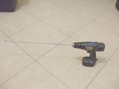

Na, megjött a 6500 ft-os akkus csavarozóm.
A gép jó állapotúnak tűnik, szétkaptam, a szénkefe tényleg cserélhető, és megvan kb az eredeti harmada olyan 4mm. Ez nálam sok évre elég lenne.
A gép nem bukik orra, a képen egy fél méteres M8-as szárat fogtam be, ez még nem borítja fel. A legnagyobb fúróm feleekkora...Mondtam én hogy nem lesz borulékony
A kisebb akkuknál neccesebb a dolog szerintem, ennél nincs ilyen probléma.Az akkuval viszont gondok vannak. Megkaptam, kis használat után lemerült, feltöltöttem, kipróbáltam mit bír:
142 szer be és ki hajtottam egy 3.5*50 es csavart (ez kb megfelelt az elvárásomnak, az új 1,3-as dewalt akkum ennyit bírt anno, ez 2Ah-ás és azt mondta kb 70 %-os.).
Viszont most, még melegen feltettem a töltőre és pár perc után töltöttnek jelzi ki.
Lehet hogy az nem tetszett hogy melegen raktam rá, nem tudom, de ez nem normális dolog.
Írok majd az eladónak, kíváncsi vagyok a reakcióra. Most rajtahagyom a töltőn egy órát azért, nem kapom le róla pár perc után, majd megpróbálom holnap hidegen még egyszer rátenni.szóval gép jó, akku úgy tűnik nem jó. Másik akkumat (ami tök új cellákat kapott, de meggyaláztam) még nem tudtam kimérni mert a multiméterem is beszart
